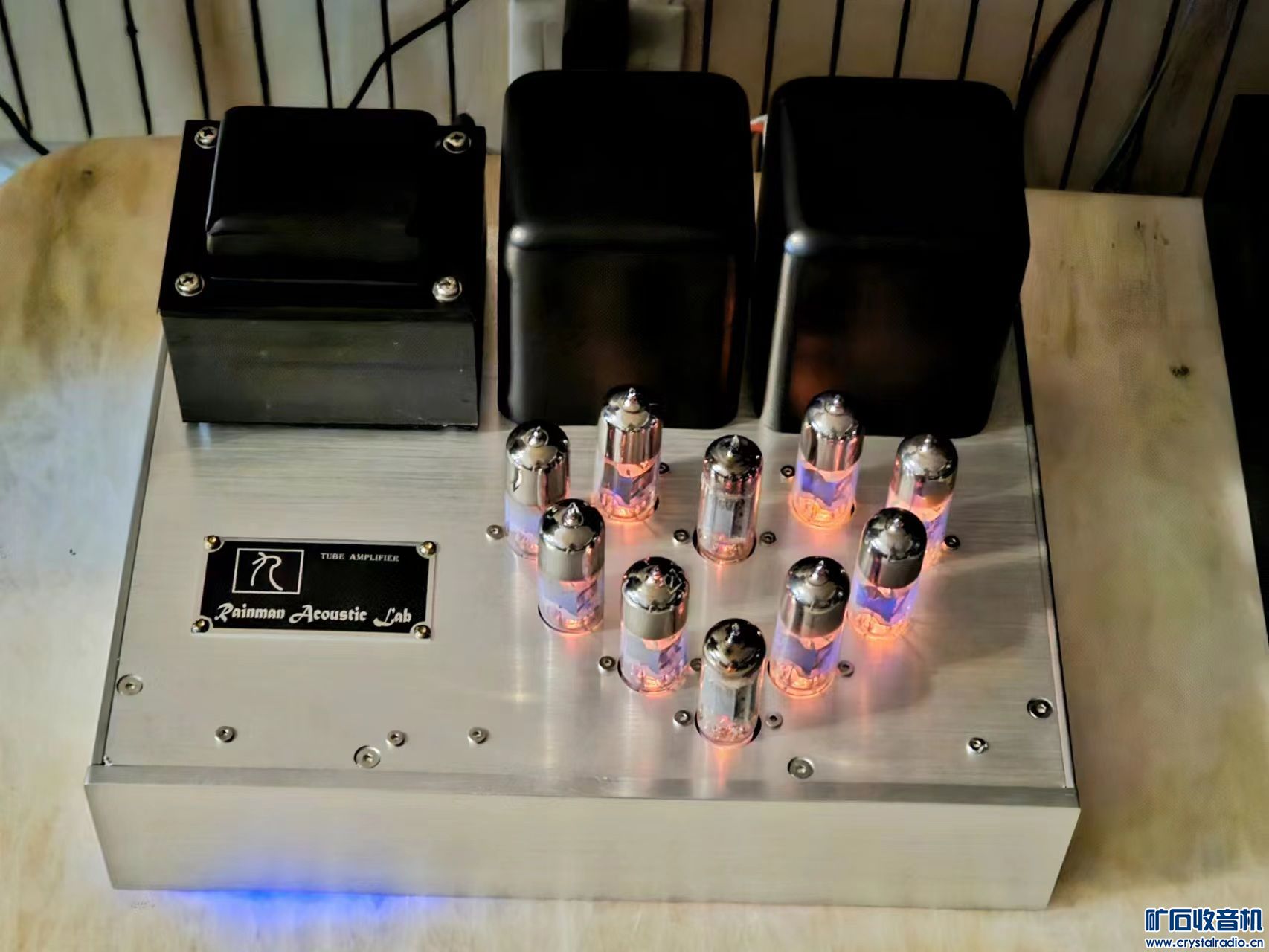

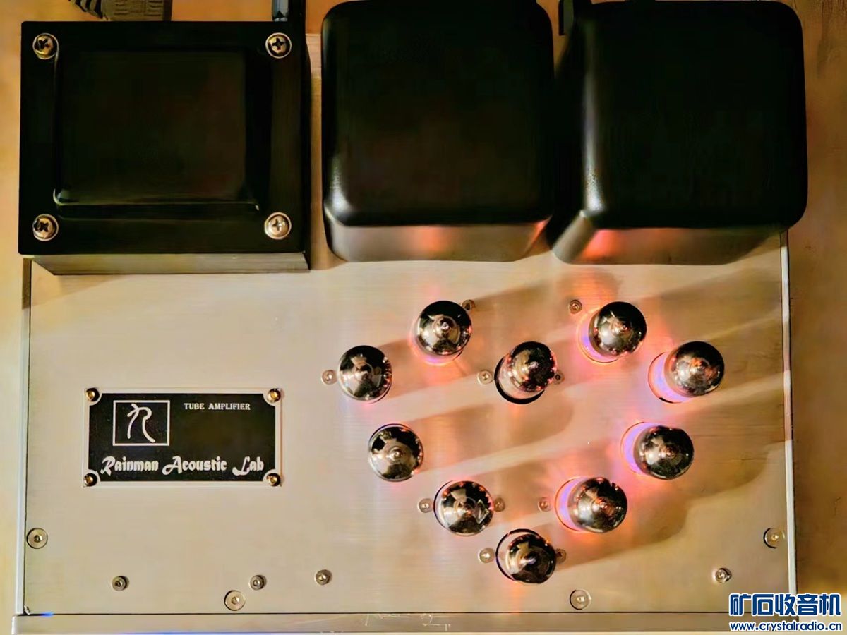

普通的搭配 不一样的声音 6S6 推挽功放
发表于 2018-12-4 20:19:33 | 显示全部楼层
上个带参数的草图:

现在6S6也不贵,有意尝试一下。但是手艺不精,又想玩点新花样。想直接用运放作电压放大,取其比较低的输出阻抗,摆幅推动6S6也应该够了,用2:1+1的合金牛作倒相推动6S6,6S6的内阻应该不太高,对推动牛的电感量应该要求不太高。这样的话初级不过直流,也不需要推动功率,就是不知道网上卖的给前级放大隔离用的合金小牛能不能输出较大的电压摆幅,有20v p-p应该就够了。我看层主前辈lxa000很会玩合金小牛,不知道有没有实验过,求教。

发表于 2024-1-10 04:44:05 | 显示全部楼层
有个问题:为什么不在开关电源电源板上增加+9v和-9V 输出?而是单独用一支小变压器供电?
发表于 2024-1-10 14:13:02 | 显示全部楼层
请问楼主的开关电源,灯丝电源是直流供电,6s6阴极负偏压6-7v,灯丝6.3v,压差是否太小了,影响阴极发射的均匀性。
