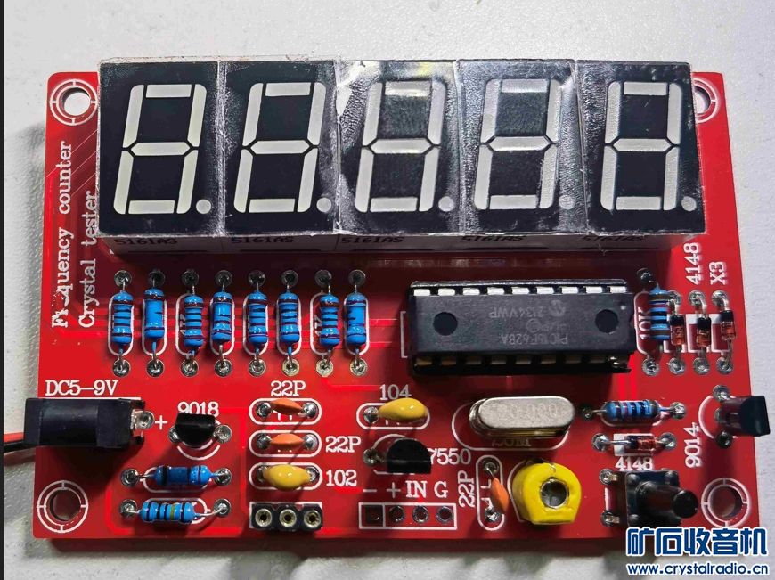

DL4YHF 50M 频率计

发表于 2023-5-18 07:19:27 来自手机 | 显示全部楼层
这个程序下载到电脑上然后怎么连到烧录器的五针接口?是否中间还需要pic编程器中转一下。我40年前学过Z80单板机的应用,对于单片机是一窍不通,请先生指点一下,除了烧录器还需要买什么型号的编程器,不胜感谢。我买的频率计套件不成功,不甘心,打算从头再来一次。
 楼主| 发表于 2023-5-18 10:15:53 | 显示全部楼层
夏天热 发表于 2023-5-18 07:19
这个程序下载到电脑上然后怎么连到烧录器的五针接口?是否中间还需要pic编程器中转一下。我40年前学过Z80单 ...
这个还需要KIT2/3/3.5编程器配套使用。
发表于 2024-1-31 19:26:45 | 显示全部楼层
终于有时间再来研究这个频率计,我只需要4位显示,看了一楼的原理图,有几个问题请教sjp老师。一楼的图如果用共阳显示管,是不是要把NPN管换成PNP管?D4接到电源正极?D5是做什么的?是5位显示用的吗?如果只需要显示4位,电路图怎么修改。数码管共阴共阳都有,是4位的,我不需要很精确,显示频率也只需要400khz-2Mhz,希望老师指点一下,对数码显示一窍不通。
