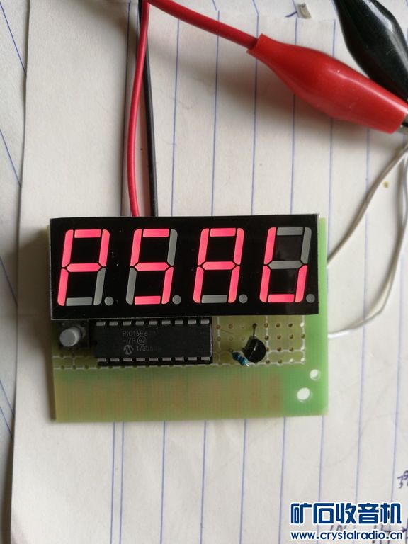

一楼的图共阳共阴数码管通用,hex十六进制文件直接烧入就可以了。共阳数码管烧3#文件,共阴烧2#文件。1#3#程序文件不带休眠设置。

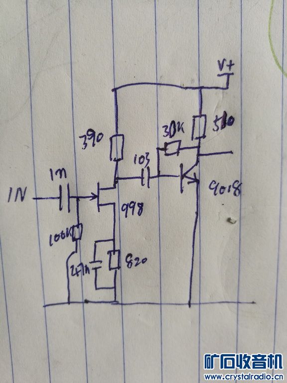

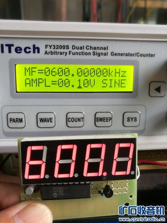

加入了前置放大,频率计的输入信号100mv到5v都正常。用共阴数码管做了一个带休眠的,只要输入信号有骚动频率计就被唤醒,用电池的话比较节能。

998有三脚的吗?
 楼主| 发表于 2018-9-23 19:15:50 | 显示全部楼层
G2和D并在一起,三个脚了。主要是998便宜。

你好,我也做了一个.用3#程序,5个共阳数码管.性能很好,现有一问题请教,在测试3.3M---3.9M时显示不正确,3.3以下和3.9以上都正常,不知原因,问问你的有没有这情况.我做3.5M本振+10.7中频接收机.和频与差频覆盖7M和14M.
 楼主| 发表于 2019-1-31 12:15:41 来自手机 | 显示全部楼层
xhj195 发表于 2019-1-31 09:11
你好,我也做了一个.用3#程序,5个共阳数码管.性能很好,现有一问题请教,在测试3.3M---3.9M时显示不正确,3.3以 ...
我试了,好像是有点问题。
发表于 2019-1-31 14:16:09 | 显示全部楼层
谢谢,我现在把BF246去了,能正确显示,就一级三极管放大,正常了.淘宝买的BF246,J310全是假的,截止频率达不到.接收机用J310做的高放不放大反而衰减换了拆机品后灵敏度正常,频率板以前用示波器测BF246也是衰减的但能正常显示.(以前用4M--4.5M,10M中频)伪劣产品害人!!!!估计都是低频管刻上各种型号,看外表就不正宗,没办法除了这个买不到阿!!!

加了前置放大器后能测收音机本振频率了吗?
