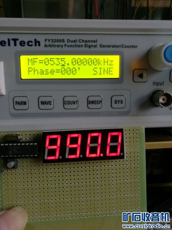

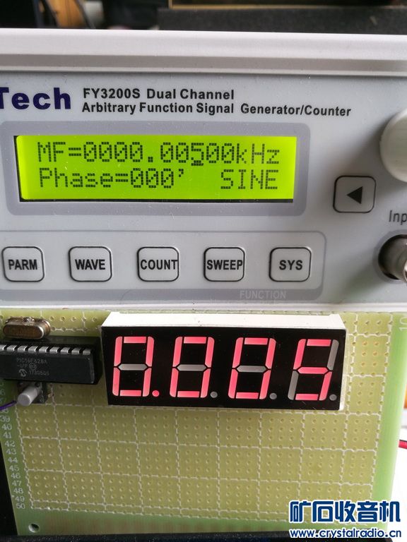

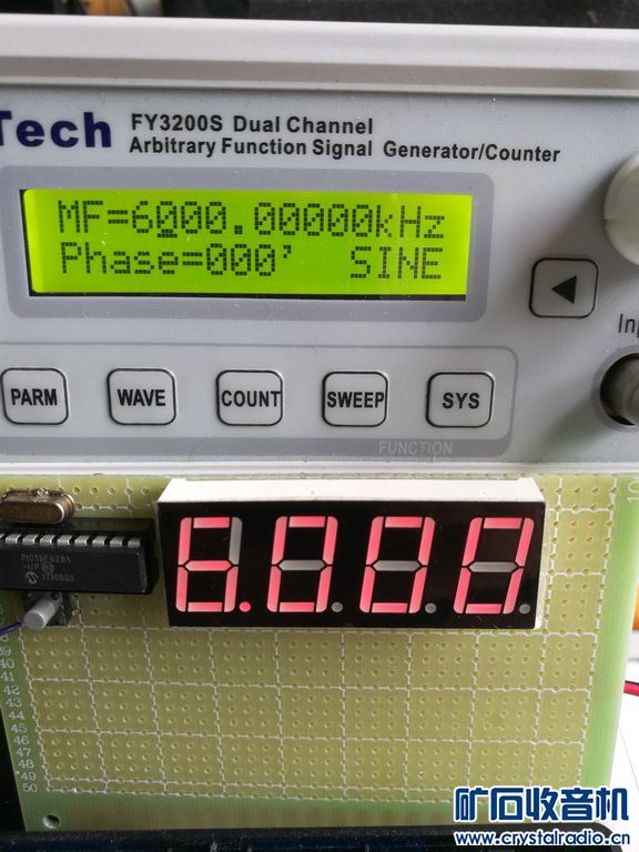

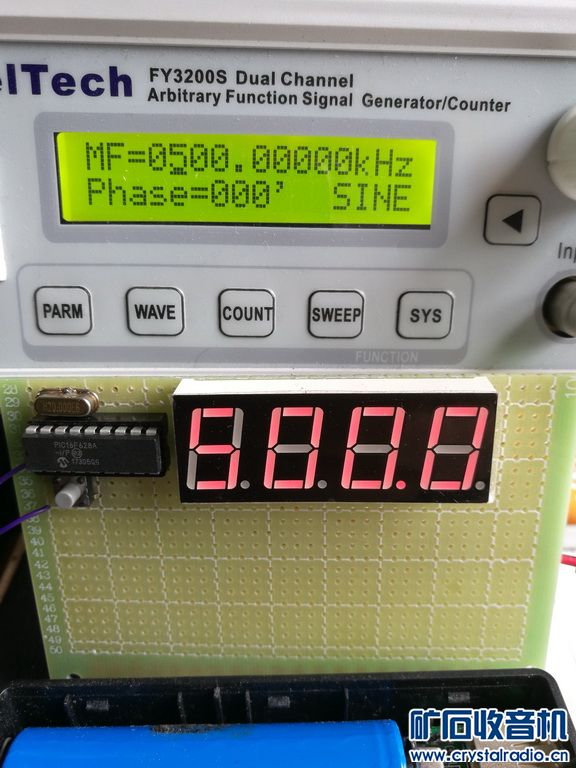

发表于 2018-9-18 14:43:46 | 显示全部楼层 |阅读模式

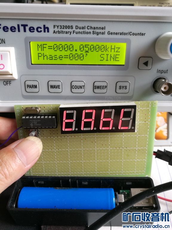

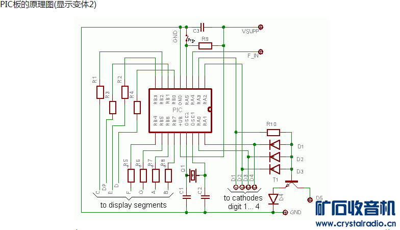

DL4YHF 50M 频率计结构简单性能优异仿制容易。今天我把电路搭出来试了,还没有装前置放大。我用的是4位共阳数码管所以用了第三个16进制烧入文件。数码管限流电阻a-g为1K,我用的是820欧姆,晶振20M,CPU4脚上拉电阻10K。调整晶振电容可微调频率。

 楼主| 发表于 2018-9-18 16:05:57 | 显示全部楼层
hulaoxia 发表于 2018-9-18 15:41
led显示的字符是什么含义,如何操作如何设置?
设置说明

共阴极还是共阳极显示器?
上述两个显示变体(COUNTER1和COUNTER2)适用于具有共同阴极(CC)的7段显示器。但是这个可下载的软件也包含第三个用于公共阳极显示器(CA)的固件文件(COUNTER3.HEX)。
COUNTER3使用与COUNTER2相同的引脚,但控制输出是倒置的。在电路中,用PNP晶体管代替T1的NPN驱动5位数字,再用反向极性连接D1.D4,将D4连接到Vupp(正极电源电压),而不是GND。

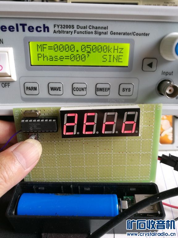

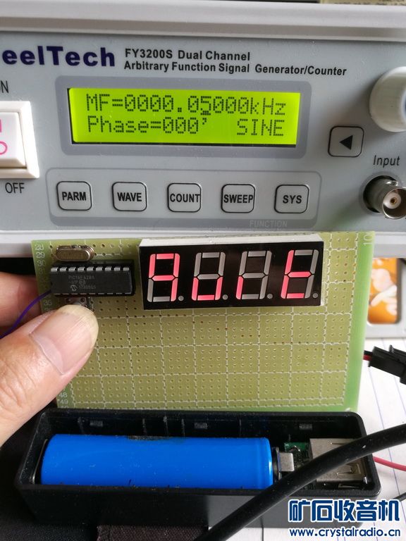

 楼主| 发表于 2018-9-20 14:01:02 来自手机 | 显示全部楼层
hulaoxia 发表于 2018-9-20 12:37
谢谢回复,慢慢的试一试菜单操作。
长按开关进入菜单:
点按到2EVO,长按恢复出厂设置,直频。
ADD长按,倍频,输入1显示2。
TABL长按进入中频设置,点按455/4.194/4.433/10.70/quit循环
例:点到455长按455跳到ADD长按ADD455被存入。
SUB长按全零
有PSAVE/NOPSV长按打开或关闭节电装置。

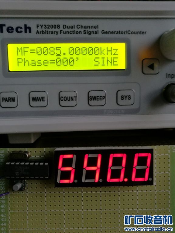

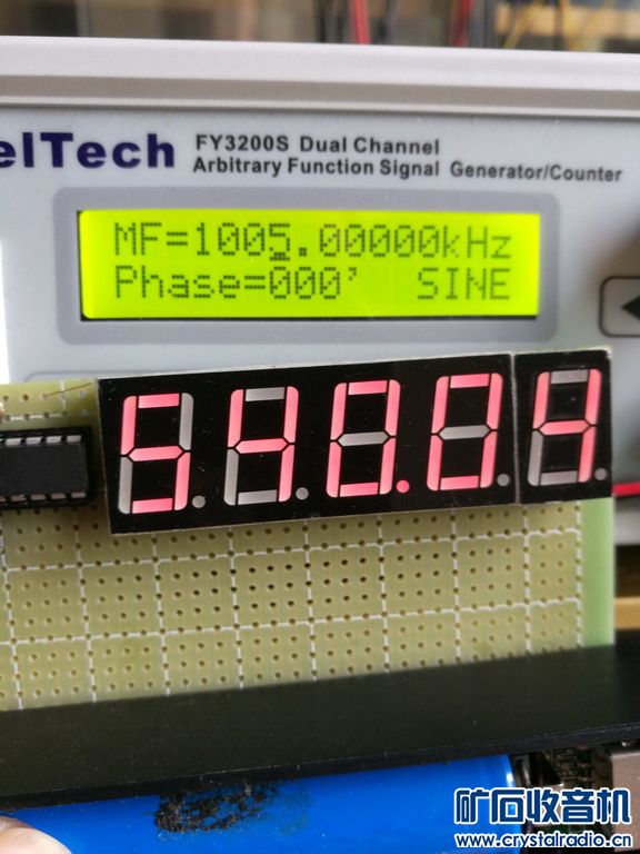

 楼主| 发表于 2018-9-21 17:10:28 | 显示全部楼层
数码管来了加一位。
 楼主| 发表于 2018-9-22 16:17:41 | 显示全部楼层
SUB 的设置是这样的:1、短路频率计输入端长按SUB,频率计的底数位零,这时可以正常使用频率计。2、用信号发生器给频率计输入一个值,长按SUB这个值被存入频率计,这时频率计测量的值将被减去存入的值。例:信号发生器给频率计送入一个465KHZ频率,长按SUB 465KHZ频率被存入。此时假如你给频率计输入一个1005khz的信号,频率计显示值为540khz 。
