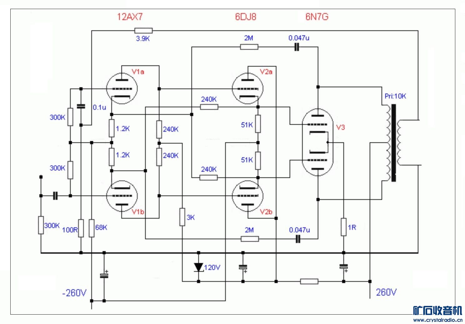

发表于 2021-4-12 20:42:38 | 显示全部楼层
找到一个电路,没有试过……
发表于 2021-4-13 14:52:47 | 显示全部楼层
柳下花言 发表于 2021-4-12 20:42
找到一个电路,没有试过……
好像是hifidiy论坛J版的电路
只是这个电路真的付诸实施需要些勇气,我想多数人会有仆人大过主人婆的赶脚
发表于 2021-4-14 15:50:26 | 显示全部楼层
唐西 发表于 2021-4-13 14:52
好像是hifidiy论坛J版的电路
只是这个电路真的付诸实施需要些勇气,我想多数人会有仆人大过主人婆的 ...
这个电路是hifidiy论坛J版的电路。
用6N2和6N11就行。没有必要用12AX7和6DJ8。
