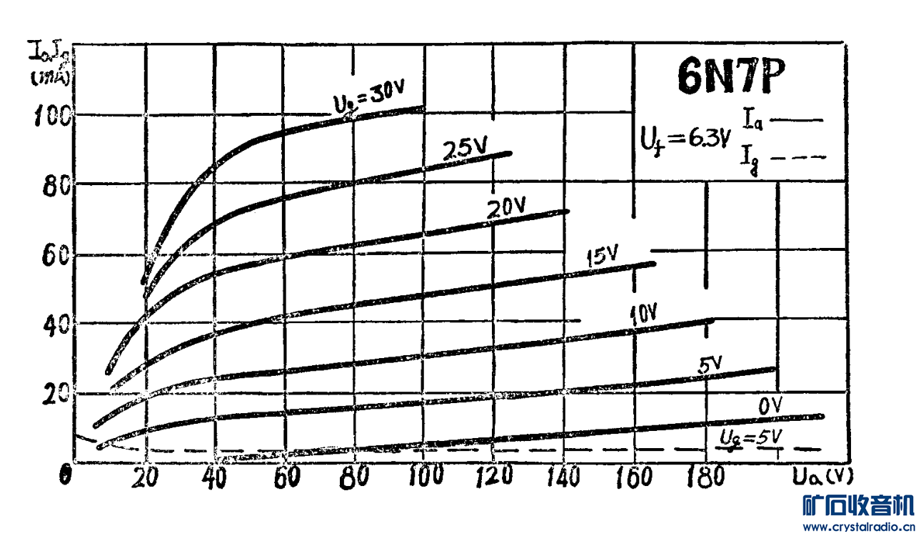

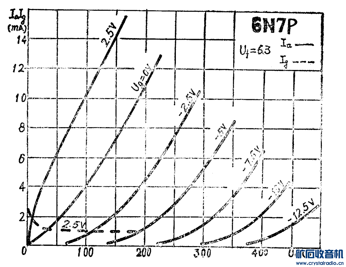

有没有人亲手测量了6N7P的左右特性的实际参数啊?
 楼主| 发表于 2018-9-20 10:01:20 | 显示全部楼层
电真空器件手册上已经有两种模式下的屏栅曲线,现成的就不用再测量了。
发表于 2018-9-20 10:05:44 | 显示全部楼层
谢谢回复!可我发现右特性实测数据和器件手册上不符,所以问一下

 楼主| 发表于 2018-9-20 15:30:50 | 显示全部楼层
ekkiller 发表于 2018-9-20 12:25
任何不讲指标的输出功率都是耍流氓!
从曲线分析看,6N7P的线性比常见的束射管和五级管强得多。
 楼主| 发表于 2018-9-20 15:33:02 | 显示全部楼层
smg 发表于 2018-9-20 10:15
6N7P 很好的管子,一声道一只做电压放大。
6N7P原设计是右特性功放管,后来只不过简化应用,加上本身耗电也算能够接受,才被用来当做电压放大。

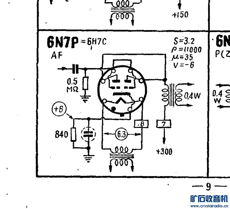

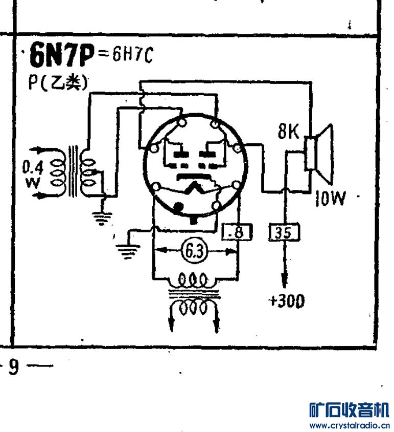

发表于 2021-4-12 08:21:44 | 显示全部楼层
喜欢老师设计的电路,在下准备做个单声道FM,高频中放都有了,低放还没着落,看到老师的6N7P帖,可没看到图。请问老师手册里的图能用吗?弱弱问一下,6N7P推6N7P行吗? IMG_20210412_000537.jpg IMG_20210412_000603.jpg
发表于 2021-4-12 08:46:10 | 显示全部楼层
LN765 发表于 2021-4-12 08:21
喜欢老师设计的电路,在下准备做个单声道FM,高频中放都有了,低放还没着落,看到老师的6N7P帖,可没看到图 ...
完全可行,关键是那只倒相推动牛。
