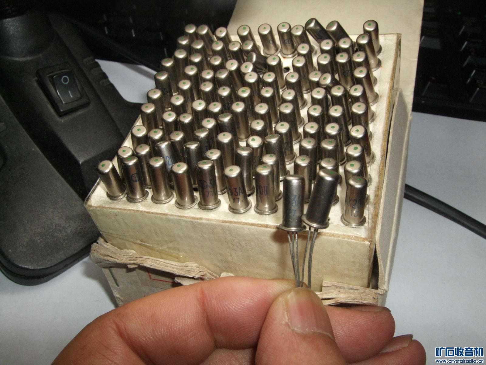

这个色点如果是原厂在出品时点的。这个色点可作为管子在出厂时的放大倍数的参考。但这个色点到底是不是出厂时工厂点的就很难说了。要在管子的顶端点个绿色的点子我想任何人都是会点的。不久前我买了其他型号的几批管子也都是绿色和蓝色的点子,但测了一下直流放大倍数要么在200左右或以上,或么在30左右或以下,想必这个绿色点不是原管子出厂时点上去的。到是另一批我在三十多年前装彩色电视机时买的多下来的无色点的3DG6B,其放大倍只只都在90倍左右。那个爽啊,好啊!哎!

 楼主| 发表于 2018-9-15 20:49:11 | 显示全部楼层
看看管子的色点
发表于 2018-9-15 21:13:31 来自手机 | 显示全部楼层
当年的3AG,ft大多30M,好一点也就50M,3AK则有100M,所谓用3AK20效果好,大概就是ft高吧
发表于 2018-9-16 18:06:24 | 显示全部楼层
楼主,你的3AK20 A B C  应该是对的  因为3AK20  FT  大于80,好的到120了,我也有一批这样的3AK20,准备做一个80MHZ的  频率振荡器,好的3AK20应该可以通过。你再测试一下穿透电流应该在30--50微安最好的。
发表于 2018-9-16 19:21:26 | 显示全部楼层
我手头的多支3AK20放大倍数在40--120的都有,早年做28M遥控时用过它
发表于 2018-9-16 19:21:37 | 显示全部楼层
af239锗管我也买了点从20-60都有!原用途是UHF高频头,典型应用是共基混频!
