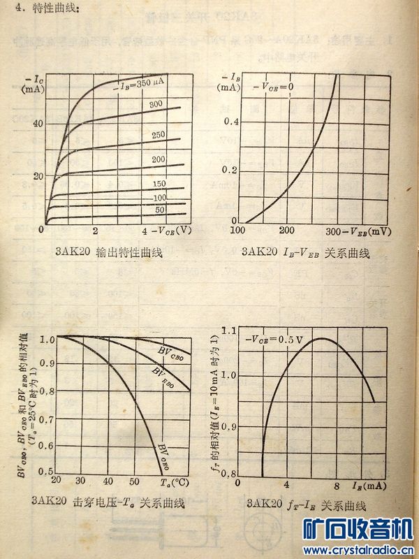

请教老师,3AK20A、B、C放大倍数有大于50的吗?
发表于 2018-9-14 23:32:02 | 显示全部楼层
收到货后确实是绿点,结果还是这样20-30。
这和你的测试管子的IC电流有关,3AG1管出厂测试电流是1MA。3AK20管出厂测试电流是5MA. 也就是说如果测试时加的电流偏小,测出管子的HFE 会小很多,并不是管子有虚标放大倍数问题。如要用于来复再生机之类的前级管,可选用 紫点  灰点  的3AK20

您的说法可能是正确的,我没有专业测试仪器,只有用万用表测试,误差是肯定的

任何管子,包括3AK等开关管,当年整机厂家用的军品、正品的直流放大倍数一般都是70倍到110倍之间,超过这个范围的一般都是不合格的品种或是处理品。到现在来说也是同一个道理。你说3AK开关管呢?

hfe在20~30的3AK20,其频率特性在从直流到Ft时都非常平稳,用在从开关电路、高放、变频、中放直到低放都没有问题,是我国国产锗管中性能比较突出的一种晶体管。用于不饱和式开关电路甚至可以接近1/2Ft的工作频率。

看到了,测试条件是10毫安,和收音机的高中频的工作点相差甚远,所以它上面的色点基本没有参考作用。
