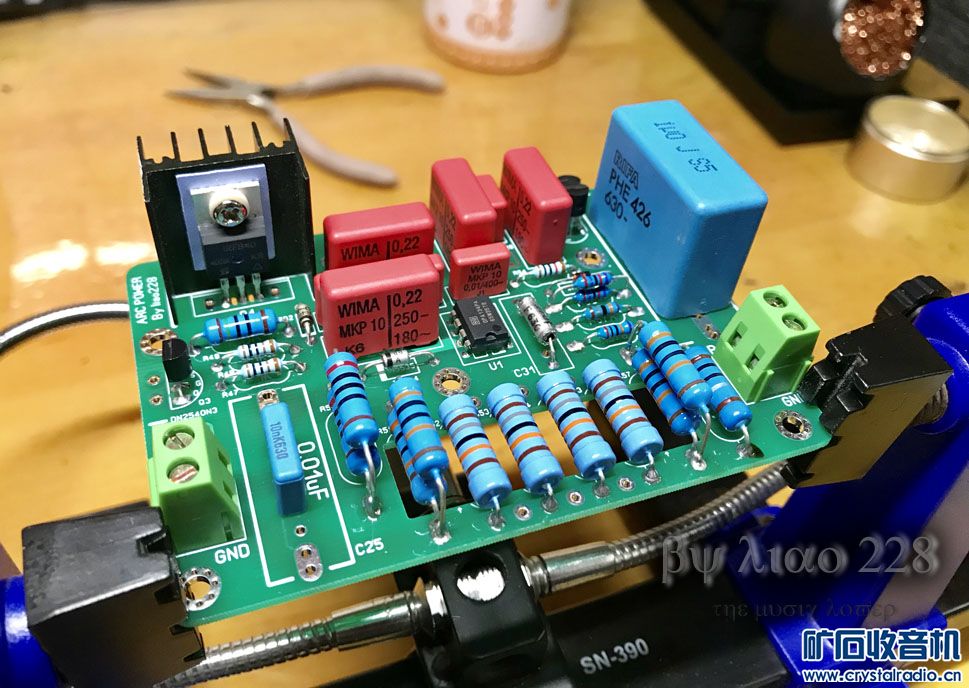

最近有点忙,很多朋友挂心了
ARC这个稳压电源一直在弄,并为拉下
因为几个朋友(包括我自己)都是要求高的主,为了尽善尽美,也是来回修改打样了好几版
最新一版今天刚收到,基本是满意了
发表于 2018-11-23 09:34:57 | 显示全部楼层
漂亮!可以用在推挽后级吗
 楼主| 发表于 2018-11-23 12:30:53 | 显示全部楼层
butterfly 发表于 2018-11-23 09:34
漂亮!可以用在推挽后级吗
功率级一般不建议稳压,哪怕是功率足够满足的稳压电源
可以用在输入级或推动级,也就是功率管以外的

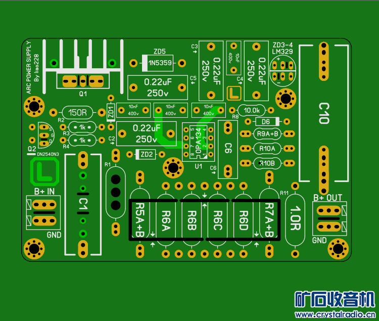

发表于 2018-11-25 08:12:01 | 显示全部楼层
有点没看懂,请教楼主一下。
第二张图是不是R51和R55串联做反馈电阻,运放放大约2-3脚差值的30倍啊?
 楼主| 发表于 2018-12-10 20:42:44 | 显示全部楼层

 楼主| 发表于 2018-12-10 20:46:07 | 显示全部楼层
傅满洲 发表于 2018-11-25 08:12
有点没看懂,请教楼主一下。
不是这么个用法吧,这两电阻都是作为对地分压而已,我之前还在考虑把R55改为恒流源,也测试过挺好,但最后还是忠于原著改回电阻了

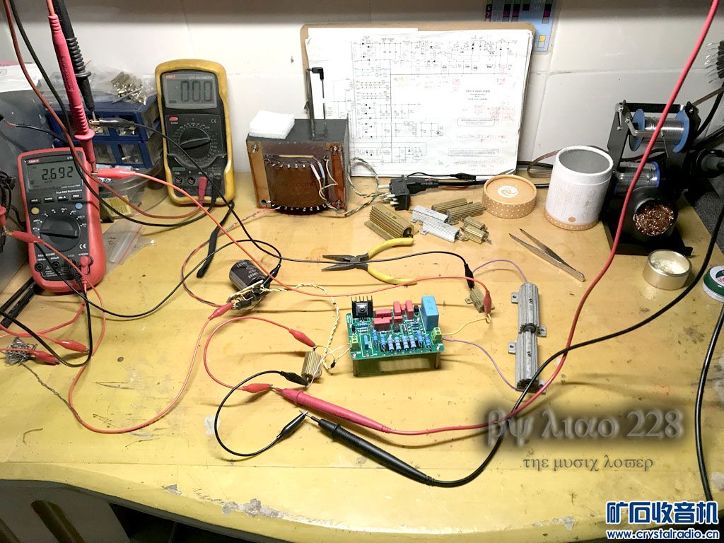

 楼主| 发表于 2018-12-12 18:18:18 | 显示全部楼层
摆地摊测试

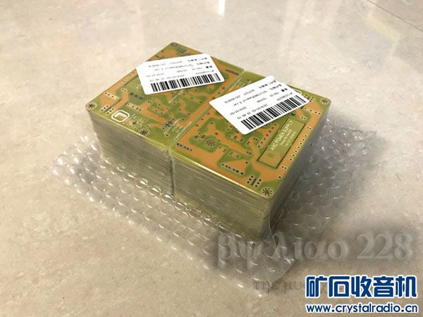

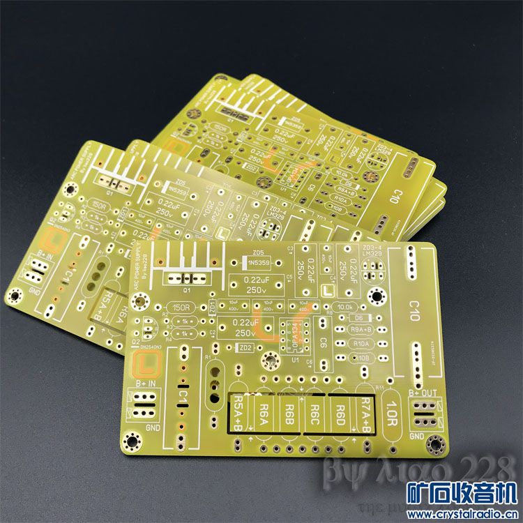

 楼主| 发表于 2019-1-5 22:27:05 | 显示全部楼层
为了做好这个ARC电源,前后经历半年时间不断的对PCB走线布局进行优化以及采购元件进行更合适的搭配,先后不下10次的PCB优化和5次打板
前后5次打样……

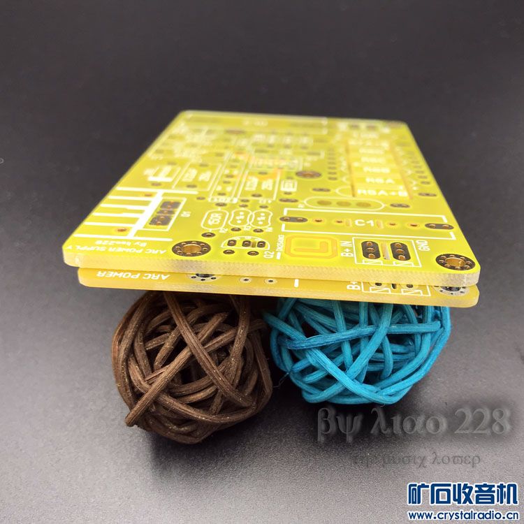

等到最终定版时已经是Ver 2.0了,所以多次打板比较后,正式版是交由工艺质量都很好的PCB大厂代工,并指定采用了Sy TG140 FR-4板材,2.4mm板厚,2oZ铜厚,1u沉金
也算是煞进苦心了
都是正公差A级料
跟原来打样的对比就很明显了
