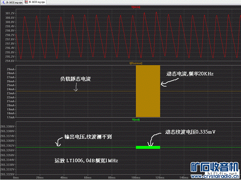

周末广州音展,过去跟朋友聚下,结果被台风强行留在广州了。。。
尽量用高速运放,我前面有个仿真图的,LT1006和LT1007做比较
ARC原机也有用过几种运放,如早期机型的MC34071,OP176,新机型基本就都是OPA134了
以前也有几个仿制ARC电路的,但运放都采用的是较为常见便宜的TL071,我暂时还没实测对比,但是有朋友反映对性能有影响
 楼主| 发表于 2018-9-17 18:53:42 | 显示全部楼层
原来忘记放了,来个仿真,是隔壁坛友kwok_sir做的仿真
仿真用的是旧版不带恒流源的电路
可以看到使用不同运放型号,在动态性能上是有明显差距的

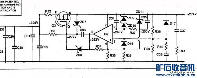

发表于 2018-11-13 23:24:03 | 显示全部楼层
  请问图中的Q4,6765 ,全称是2N6765吗?
那Q3的1016 全称是什么?
 楼主| 发表于 2018-11-22 18:37:28 | 显示全部楼层
那Q3的1016 全称是什么?
不是的,“6765”指的ARC的内部元件编号,并非元件型号的
这个作为调整管,用的是MOS管,至于型号我这么多年翻遍资料也无法确定原机使用的准确型号
不过这个问题不大,可用的选择实在太多,只是更多的是如果做最优的选择
虽然理论上来说只要耐压满足就OK了,但根据我的试验及对参数的理解,还是得多多选择
