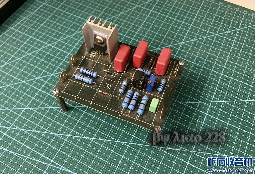

口水说多了,还是上图吧,先放个十多年前洞洞板搭棚做的试验品,做的不好请轻喷
ARC电源电路图

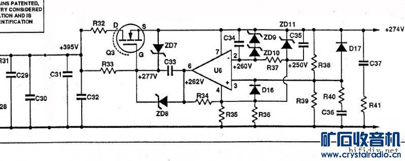

那个时候做的还是旧版电路,如VT60(转个图,ARC的电源在不同机型上都几乎一样的,只有数值针对输入输出电压做了微调)

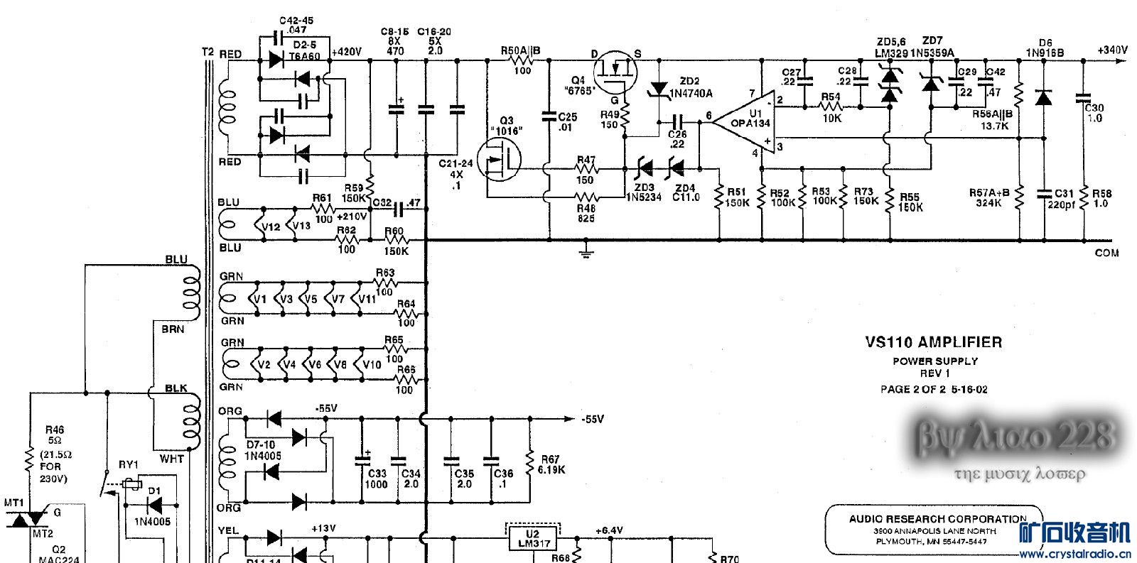

新版ARC VS110电源部分电路图
这次直接参照了ARC较新型号机器的电源部分了,在2000年前后,ARC给新机型的稳压电源部分加入了恒流源部分,这也得益于新型器件的应用,如DN2540这类高压耗尽型MOSFET
6

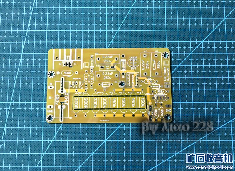

十多年过去了,现在的技术条件、元件采购、PCB开板都很方便了,这次重做直接画好图交给PCB厂开板了
为了控制开板费用,刻意把PCB尺寸压制到了10cm*6cm,为此还把电路上的个别电阻电容如输出电容给去掉了,PCB回来后我们自己再接上
这次也是运气好,只开10片样板,厂家给凑到了沉金工艺那边去了,等于没加钱就镀了金

元件已提前备好了一些,所以板子到手后立马焊了一片做试验,顺便检验PCB的可优化情况
在元件选取上尽量遵循原机,回头再帖一些原机的内部图片以便参考
因为某宝甚至国内的元件选购渠道堪忧,为了稳妥起见我还是尽量选择了稳妥的渠道购入以确保正品,当然价格贵了口袋有点儿虚了……
