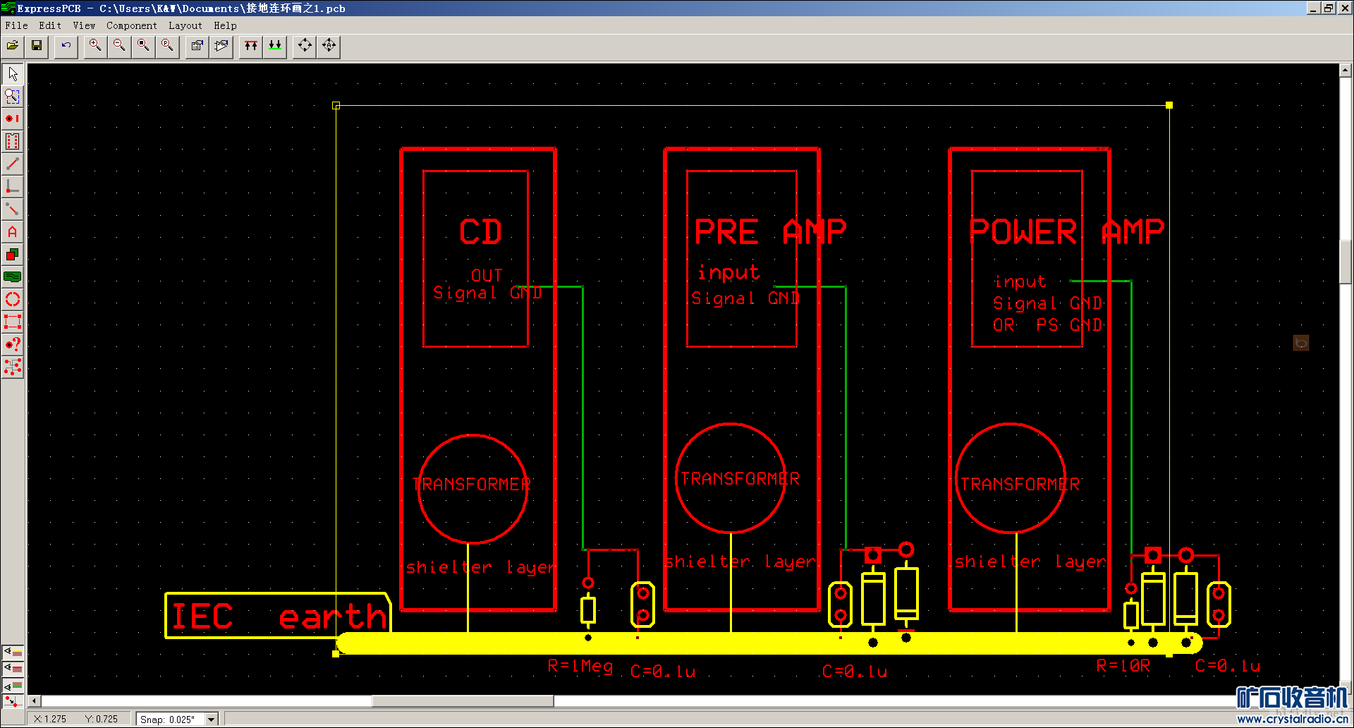

关于胆机接地问题请教,请高手进

我先不说触不触电的问题,我只说说图一接上红线,你的机壳会与大地相通,大家都知道音频信号输入线的屏蔽层 ...
对的,你说的就是我担心的,接了红线,前面的音频输入设备也与市电安全地相通了,出现故障后还可能对前面音频设备造成损坏。 那为什么那么多胆机高手都机壳接市电的的PE线呢? 这个问题一直没有研究过?

其实这个问题早就有老师讲过,原文我找不到了,总之意思是:我们组装调试胆机过程中不要接大地!调试完成后 ...
在哪里有讲过,我一直想弄明白,搜了好多都不太客观详细,大部分是照本宣科。

PE接单级的外壳,这是保护接地,保人身安全的。因为胆机一般都采用的是金属外壳,如果外壳不接地,而且又 ...
明白,一看就是做胆机有经验的人。 其实我开始也是这么想的,那根红线一定要接,要把机壳同市电PE连起来,因为变压器漏电危险性要比胆机高压漏电危险性大,胆机高压是可以有效避免的(因为胆机高压在机壳内部,如果焊接好一般是碰不到的)。
所以,我的想法是调试的时候,变压器一般不会漏电,就可以不接那根红线,这样胆机高压就不会有危险。等成品做好了,用机壳装好后胆机高压一般碰不到了,这时就接上那根红线,防目变压器漏电。
不知我理解的对不对?请各位高人指点。

具体的帖子我忘了,好像就是矿坛里的哪位老师说过。想想很有道理。制作中靠变压器隔离;使用中靠漏电保护器控制。如果平时喜欢调整鼓捣,可以将中间大地接点用接插件连接,玩着更方便些。

靠变压器自身的绝缘强度,这点很重要,所以一定要注意电源变压器初次级之间的绝缘,万万不可马虎大意。靠漏电开关进行保护是不得已而为之的事,要知道自动装置不是绝对可靠的。

其实调试的时候接不接地线都无所谓,因为在调试的时候,你不会打个赤脚连鞋都不用穿吧?穿一双拖鞋,已经有足够的绝缘强度了。实际上我也经常被电着,主要是调试的时候,手拿镊子接触电路的带电部位,手背无意中碰到底板被电着。玩胆机没有人不挨电着的,关键一条,养成单手操作的习惯,这点很重要。

请问一下,安全地是不是与大地相通的,如果与大地相通,那人站在大地上就与胆机地相通了。
不是的。所谓安全接地,是专门的接地线,通到特定的接地点[网],以保证和大地的点上没有电位差。它有规范的工艺,不是随意可以做的。虽然它和工作零线是相通的,但并不保证时时无电位差。你如果在已经的保护接地PEN系统的地线上再做一个接地点,那也是可以的。但要按照工艺要求并经测量合格,才是有效的。不过作为家庭用户,实无此必要。

那如图,看第一图右边的人, 胆机的参考地就与市电的大地同电位了(也就是变压器次级与市电的地同电位 ...
你说的是接触了高电位,也就是触电了。那么即使接了地线照样要触电。我们所说的接了红线就安全了,指的是机器漏电的情况下保护接触机壳的人的人身的安全。至于设备、线路的安全要看线路的质量、保护它的开关的配置。特别是和故障的短路电流是否匹配而定。这是线路安装时决定的。
