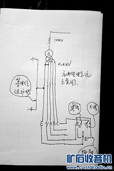

关于胆机接地问题请教,请高手进

 楼主| 发表于 2018-9-4 21:46:48 来自手机 | 显示全部楼层
你那是胆机高压电漏到机壳,可以得到保护。如果胆机没漏电到机壳,是人摸到胆机搞压电呢?
 楼主| 发表于 2018-9-4 21:51:34 来自手机 | 显示全部楼层
那你说说,人摸到胆机电子管阳极300伏的电压,按图一接法,电流从人手怎么流向?因为人脚是通过大地与插座再与参考地相连的,安全地电阻又小,相当于人脚与胆机参考地直连的,那么脚就是参地。那300伏的电子管阳极电流到达人手怎么流?

 楼主| 发表于 2018-9-4 21:58:06 | 显示全部楼层
喝茶看书 发表于 2018-9-4 21:53
家里有漏电保护器自动跳闸,如果没有,阿弥陀佛。。。。。。
还是没人能解释图一接法的那个人摸到胆机高压电会不会触电。 但第二种方案,不接红线,人只摸到胆机高压电绝对不会触电的。
看来大家做胆机,也是依葫芦画瓢啊。

 楼主| 发表于 2018-9-4 22:02:51 | 显示全部楼层
喝茶看书 发表于 2018-9-4 22:00
漏电和摸高压两码事
但是不接红线,你摸胆机高压也没事,不形回路。因为变压器有隔离(也就是变压器次级电路与安全地不相通,是悬浮的,电流从人体到脚回不到参考地)

你不用摸高压,胆机关机后,如果没有泄放电阻,你摸摸看看什么情况

发表于 2018-9-4 22:08:31 | 显示全部楼层
图一不可以摸高压
发表于 2018-9-4 22:10:47 | 显示全部楼层
图一接地是正确的,摸高压是不作不死,刚开始没有没有看到小人摸高压
发表于 2018-9-4 22:13:11 | 显示全部楼层
楼主说得对。机壳内部接地线,再外接pe地线,这种情况,当单手触碰高压时,确实比不外接pe地线时感受强烈。并且这种情形漏电保护器不跳闸。
但是这种接法,可以保护你的电牛不知不觉中万一漏电,漏电保护器先跳闸,而不是等你摸到外壳时才跳闸。同时,如果机器外壳接PE地,可以消除许多噪声。
为了安全起见,不要没事儿摸高压,或者,调试机器时注意穿绝缘鞋。
 楼主| 发表于 2018-9-4 22:14:19 来自手机 | 显示全部楼层
图一不可摸高压,那第2种不接红线,那不形成回路。那不是第2种方案好?还有关机没泄放点阻会点人,那是电容存的有电,想通过人体到达电容负极能形成回路,当然会电人
