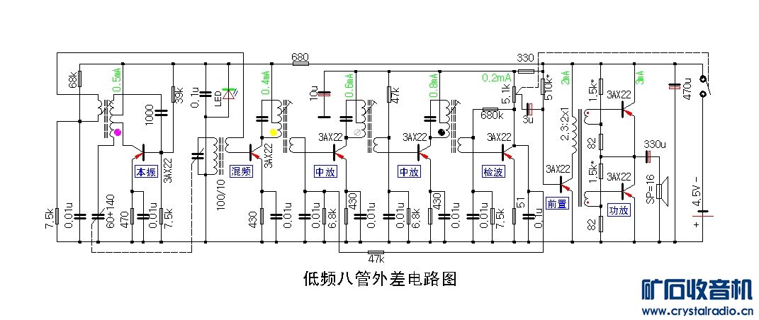

电路设计
       根据上述要点,再找一个模板做一些修改。姑且以套件六管机作模板进行设计,但不是说要达到六管机效果,低频管机达不到如此效果。也不是说要使用六只管子,而是要借鉴其模式。
       低频电路照搬,也即无输出变推挽,前置低放推输入变。
       三极管检波。
       二级中放替代一级常规中放。
       三极管检波有增益,由于有偏流,降低了检波门限电压,一直理解它等效于中放增益,所以现代三极管检波收音机全部是一级中放设计。检波连同二级中放的总增益希望能够达到常规一级中放/二极管检波的效果。
       三极管检波本来增益10dB。借用教科书说法,既然混频管只要求能放大中频信号即可,同理,三极管检波只要管子能放大低频信号即可?本来也不需要高频管?怀疑这个结论,那就姑且算作低频三极管检波0dB。对照常规中放一级35dB,低频管中放没有电流放大增益,只算电压增益只有5~8dB。以上总计5+5+0=10dB。
       前述因fT>0.465M使得β>1而带来的电流放大增益聊胜于无,暂不计入。
       参照常规中放一级,二极管检波,总增益计算,35-20=15dB。稍优,还有可比性。
       独立本振共发调集,双路信号基极输入混频管。肯定不能比拟高频管变频,没有信心作增益对比,祈祷信号能够通过。
       全部上述思路绘制成图如下,共计使用低频管八只。
图1.全低频管外差八管收音机电路图
       对照一下标准外差三管机,如上述分析,预计低放等效,中放检波总体等效,变频逊之。
       双π型电源滤偶。其中,二级中放及检波计三级共用,由于流经信号不同,实验证实可行。

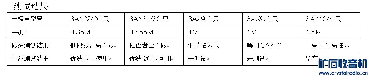

三极管筛选
       实际上三极管筛选是在成功安装1#机后进行的,有必要提前说明。低频管fT不是管子主要指标,手册数据根本靠不住。且看测试结果,以替代1#机本振为依据,振荡频率1~2+M。
见附表
       上表按fT排序,但结果并不规律。
       振荡测试结果3AX22超乎想象,可全部用来中放,以及混频。
       全部3AX31不振荡,但中放测试表明其效果整体优于3AX22。
       第一批3AX9只能作低放用。第二批3AX9降格作3AX22。
       3AX10没有让人失望,最好的一只高端有振,但振荡明显减弱,其次2只充其量高端没停振,剩余一只同3AX22。本型号仅仅用作实验过渡,其后将全部改为3AX22。否则有投机之嫌,本文要真正意义上的低频管攒机。
       特别申明,测试时使用了特制的振荡线圈,上述结果可以代表fT相对优劣,但绝不代表其绝对数据。例如3AX22在1.5M能振,经证实却不能放大1.0M。

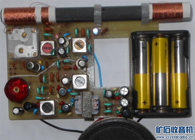

安装调试
       安装过程特别之处不多,从后级开始,安装一级随即调整偏流并试听满意,逐次向前进行。低中放完成总体正常。
试本振圈反馈强,则振荡范围宽,需要多次试验。振荡级先用高频管安装并统调,试听效果作参照。逐次换用低fT管子并微统调,同时修正重绕本振圈,不断挖掘本振潜力。
       上述统调很重要,否则一边寻找电台踪迹,还要一边怀疑电路功效,将无法进行。
       本振圈使用了一个六脚中周的架子,这玩儿太难找再无备货,后来发现普通五脚中周的谐振电容引线孔很好用来出线,随即如此。
       1#机使用了本频本振,振荡管3AX10,如上节所述高端效果差,但能收台,这只是实验过渡。由于3AX10型号不符合本文论点,后换为3AX22。
       2#机直接使用了半频本振,本振频率0.5~1.0+M,即谐波变频。结果是高低端灵敏度均匀了,甚至高端还要好一点。此机本振管原本就3AX22。
       低频管混频,信号流通没有问题,增益无法测量,后续效果说明。
       最后,将低放管全部换为3AX31,其β值相对高,中放则3AX31/22混用。

效果及结论
       设计全低频管3AX22八管外差机并制作样机2台,半频本振,高低端灵敏度均匀,白天接收强台,晚间弱台不少,灵敏度相当于标准外差三管机,音量优之,估算达150+mw。意外的效果源于前述增益推算太过保守。
       地处大山深处,无法比拟网友收听环境,满意接受上述效果。
       本机标称电压4.5~6V,静态电流8mA,动态最大50mA。试听发现φ50扬声器难以承受,随改为φ200扬声器。
       全部3AX22攒制外差机可行。(后将低放换3AX31,与论点无关)。
