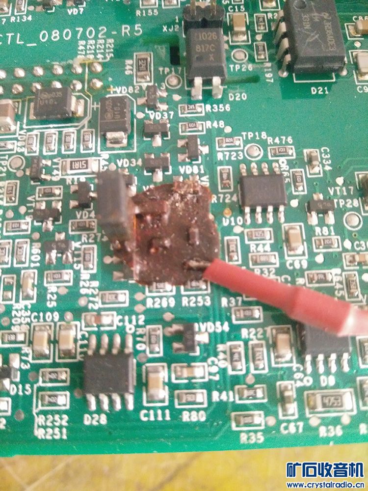

▲分类:通病(胶水漏电)
▲现象:开机后一直亮ALM红灯不工作,或者开机后短时间内可以正常工作,过一会又变成红灯一直亮
▲确诊依据:
没有确诊依据,只是一个尝试维修手段,对于部分机器有效。主控板上有两坨和下面图片一样的褐色胶水
最早三年生产的机器(2009-2011)都有使用这种胶水来固定跳线帽,这种胶水原本是浅黄色的,时间久了就变成深褐色并且导电,影响电路正常运行。
后期生产的机器就改用白胶了,不存在这种通病了。
▲维修方式:
用尖镊子小心铲干净这些黑色胶水,再连接两个风扇试机,观察是否恢复正常,如果故障依旧无变化,那就不适用于本维修案例。
