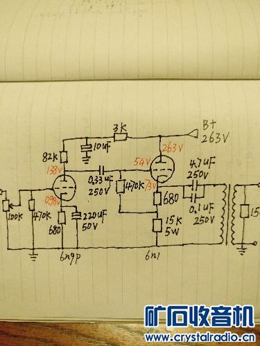

请问,单管6N8P前级能改耳放吗?谢谢!
 楼主| 发表于 2018-9-2 17:37:03 来自手机 | 显示全部楼层
无一丝噪音,前级6n9p直流点灯,后级6n1交流点灯且没有一端接地,音频输入线也没接地,6n1阴极输出确实无噪音。纯菜鸟无设备检测,耳朵收货,高中低三段正常。
 楼主| 发表于 2018-9-2 21:33:47 来自手机 | 显示全部楼层
和索尼mp3比感觉声音还是有点点闷,不知如何调整?请老师前辈们给指导一下,多谢多谢!
 楼主| 发表于 2018-9-3 20:15:01 来自手机 | 显示全部楼层
原6n8p觉得音量小,实际上是6n8p屏极电阻太小,只有18k。如果用到47k以上应该音量足够,结果自己没搞懂以为是放大系数小了,搞了个6n9p高放大倍数做前级,走了弯路。现改动如下    ,前级6n9p,屏极电阻82k,屏压180v,屏流0.97mA。   阴极电阻2k,阴极电压1.92V,阴极旁路电解电容原为100uF/25V,觉得耐压小了,手上只有220uF/50v的换上。     6n1,屏压263v,阴极电阻680+15k/5w,阴极电压74V,栅极电压54v。音量放大厉害,原索尼mp3推32欧耳机可音量全开,现在最多只能开一半就相当于原来全开。声音发闷问题比原来好了点,但还是比不过mp3直推耳机,这是不是就是胆机的特点?
 楼主| 发表于 2018-9-3 20:18:36 来自手机 | 显示全部楼层
个人觉得6n9p的屏流小了点,再继续研究!
 楼主| 发表于 2018-9-4 21:05:37 来自手机 | 显示全部楼层
终于解决了声音发闷问题,我这不知名牌的三无输出牛,二手市场5元一只买的,测初级电阻475欧,次级有2对输出,一对4欧,一对3欧,次级接线时我把这2对串接,电阻7欧,再并按了个50欧的电阻。无论怎么调声音都有点发闷。后把输出牛的次级接在4欧这组且并联一个156欧电阻,声音发闷问题彻底解决,和索尼无损播放器的音质基本一样高中低三段完美,音量提高一倍,原播放器音量全开推32欧耳机,现只开一半。无一丝杂音,背景静如止水。折腾了半个月,十分满意,接下来就是慢慢装入机箱。
 楼主| 发表于 2018-9-4 21:13:44 来自手机 | 显示全部楼层
为提高屏流,6n9p阴极电阻换为680欧,阴极电压0.98v。屏极电压138v,屏流1.45V。  6n1没变,屏压263v,阴极电阻680+15K,阴极电压73V,栅极电压54V。
 楼主| 发表于 2018-9-4 22:05:34 来自手机 | 显示全部楼层
最终图。特点,推力大,推32欧低阻耳机三分之一音量足够,若把6n9p屏极电阻加至200K,我估计推300欧耳机没问题。高中低三段均衡(本人喜欢的风格),解析好,音乐细节丰富。无一丝噪音。
