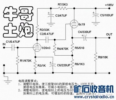

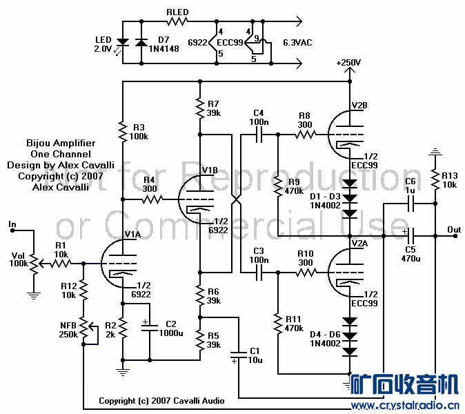

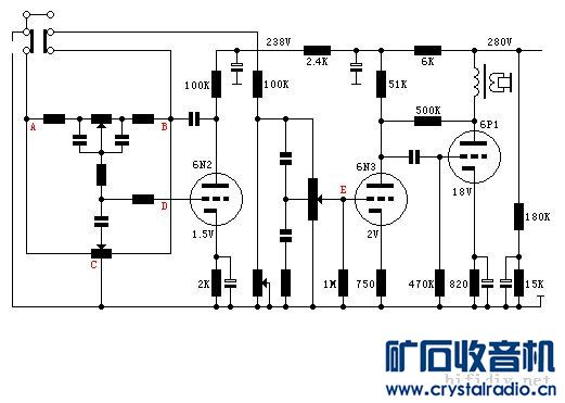

发表于 2018-8-16 21:12:33 | 显示全部楼层

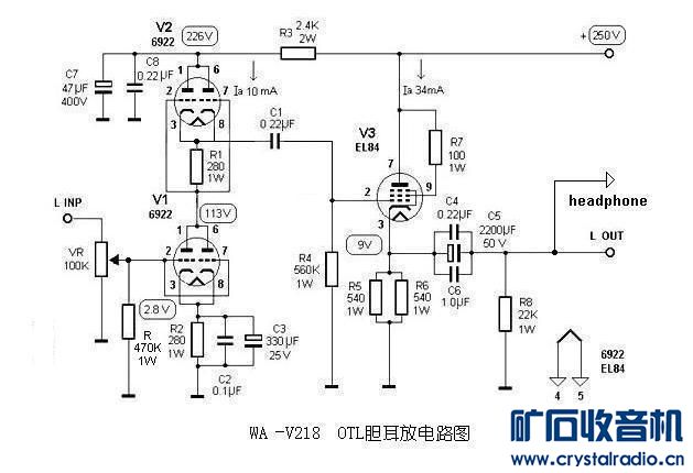

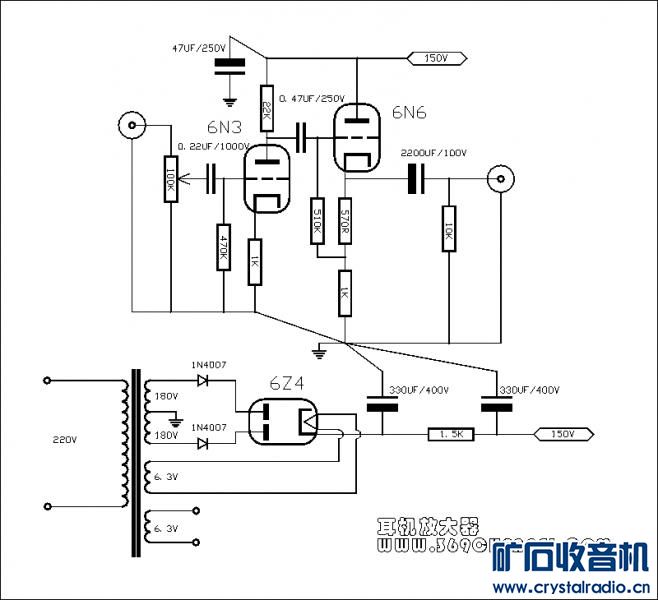

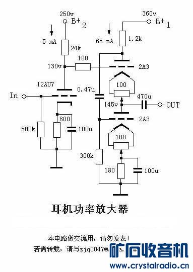

6C19耳放.gif 6N3推6P1牛出耳放.jpg 6N3推6S6耳放.jpg 6N6耳放.jpg 6S6耳放.jpg 105506kbfgmb7q7aqgzbju.jpg 150213111661b004c31e047d4d.jpg EL84耳放.jpg xCDkmaw.gif 胆耳放1.jpg 胆耳放3.jpg
 楼主| 发表于 2018-8-16 21:51:07 来自手机 | 显示全部楼层
非常感谢火星老师一下子发了这么多图!我太菜,得慢慢消化,好在我人闲不急,慢慢来。再次感谢火星老师!

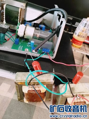

 楼主| 发表于 2018-8-20 15:49:54 来自手机 | 显示全部楼层
找了一对无标识无名牌的变压器,也不知初次级怎样绕的,用表测初级电阻480欧,次级6欧,不管三七二十几,接上看能否出声。结果真出声了,效果无惊喜但也正常,先说音量无放大,反而减小了,可能只有原音量的八成。高兴的是无一丝噪声,用16欧CkS99入耳式(这耳机对噪声敏感)听很干净。再说音质,三段和原直推比基本一样,可能是音量小了两成的原因感觉解析和直推比差了点。和魔声降噪板改的耳放比明显不如降噪板改的耳放,降噪板改的耳放低频的增加和高频的延伸都有明显感觉。
 楼主| 发表于 2018-8-20 16:00:01 来自手机 | 显示全部楼层
若再加一级阴极输出,这对变压器当输出牛自我感觉可以用,但不知我这电源牛能否扛住?请老师们指教。先谢谢了!

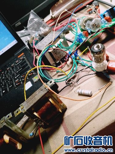

 楼主| 发表于 2018-8-24 09:12:08 来自手机 | 显示全部楼层
参考白老版主6n1阴出临时塔了个电路试听
 楼主| 发表于 2018-8-24 09:43:22 来自手机 | 显示全部楼层
电路图中红色是原单管6n8p前级,黑色是加上的6n1阴出。6n8p是原直流点灯,因临时搭棚只是试听一下效果,6n1就简单的用交流点灯。6n8p屏压161v,阴极5v。  6n1屏压264v,阴极60v,阴极电阻用的是680+10K/5w。没明白的是阴极电压60v?若用680+15K/5w,阴极电压是73v,不知高不高?看白老板主的贴子,没看到这阴极电压是多少的介绍。后看到了“二当家”老师仿白老版主6n1阴出,阴极电压是80V,这才敢试听下去。但这问题我没搞懂,6n1阴出的阴极电压这么高行不行?请前辈老师们指点?
 楼主| 发表于 2018-8-24 10:12:45 来自手机 | 显示全部楼层
再说效果,首先是噪音来了,用6n8p单管加输出变压器时没一丝噪音,加了这一级6n1阴出后噪音明显,像电流声一直不停的有。音量减到最小和最大都有且噪音不随音量大小变化而变化。试过把6n1的栅极电阻直接接地,再把6n1的15k阴极电阻改为25k,这样改后听不到一丝噪音,很干净,但音量开大就失真,只能开一半,且明显听音乐时频响变窄。这噪音我估计,一是临时搭棚很乱,二是6n1交流点灯有关。再说音量,和单管6n8p加输出变压器比基本一样,因我是推低阻耳机16欧~32欧,这音量足够,音量开三分之一就足够了。后说音质,和单管6n8p加输出变压器比,耳朵试听变化不大,不知是不是心理作用感觉细节多了点点,频响宽了点点。但个人还是觉得那个魔声降噪板改的耳放比这6n8P推6n1阴出耳放在音质上好些。
