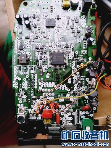

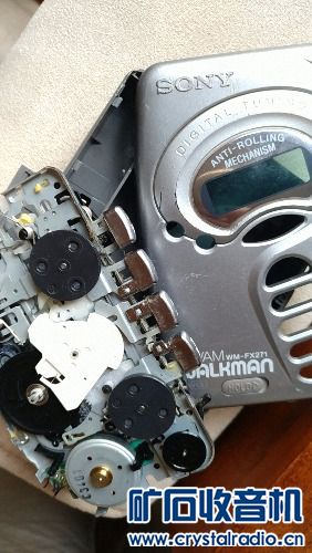

手上还有一块用索尼磁带随身听主板改的耳放,这块耳放的功率最大,音量电位器只能开5分之1。音质上感觉和这6n8p推6n1阴出差不多,但性价比这索尼磁带随身听完全胜出。二手市场5元钱二的。

近期折腾了这三款耳放,各有长短,都不十分满意。再接着折腾!

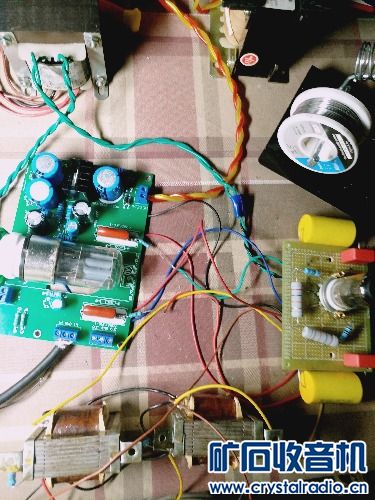

试听了1个多小时,电源牛明显比原来烫,手还可以摸上,问题不大吧?

听了2个多小时,电流牛太烫,手已不能长时间摸了,看来50mA的高压电源牛小了点。

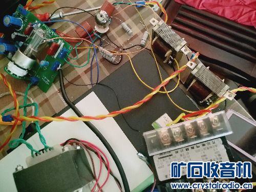

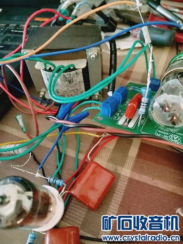

6n1改直流点灯,还是有噪音。麻烦了!

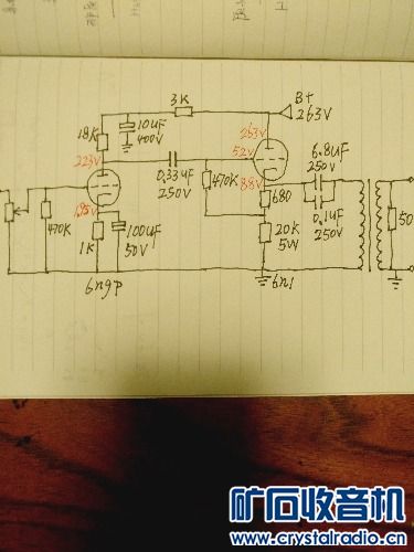

6n1阴极电阻取680+10k时,阴极电压60V,此时电流声最大。阴极电阻取680+25K时,阴极电压104v,此时电流声最小,基本听不到,但感觉声音有点闷,没前面亮。阴极电阻取680+15k时,阴极电压81V,电流声较小,声音也亮了。阴极电压不超耐压120V应是安全的。另,6n1交流点灯的6.3V交流绞线走位很重要,通过实测个人感觉这走位的重要性大于一端接地,特别是平行于高压走位时,哪怕高低压都是绞线,同样会出交流声。

因电源牛太烫,今加了个牛,一个牛只接2个灯丝,一个牛只接高压。接灯丝的牛比高压的牛烫点,但可以接受了。下次试试6n1并管阴出是什么效果,刚好手上有2只6n1,用解码器接这耳放声音音量没有减小,用索尼mp3接这耳放音量有20%的减小。试试6n1并联阴出的效果如何。

这么乱的连接还把噪音基本解决了。

6n1并联阴极输出不行,没法提高前级电压。

最终6n8p改为6n9p,用索尼mp3当音源,音量略有增大,6n8p放大倍数只有20,6n9p放大倍数有70。各工作点电压个人基本满意,效果不错。

6n1屏压高了点,应控制在250v内好些。

6n1阴极电阻680+20K感觉声音没680+15k亮,明天换回680+15k再试听。

6n1阴极电阻最后选择680+15k,阴极电压74v。另,感觉低频多,0.33uF电容换为0.1uF

索尼机壳装箱。
