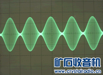

【提问】集电极调幅方式的AM调制器,为何选频放大器输出失真?

发表于 2018-8-10 23:59:53 | 显示全部楼层
Z电子叫兽 发表于 2018-8-10 12:07
好的,谢谢老师提供的电路图,我可以拿回去分析其中的原理。
我重新试验了一下,上面提供的电路有问题,下面的电路才是正常的:
调幅度达到90%都没有明显包络失真:
美中不足的是,调整频率时,振幅会有所变化,调幅度也受影响。
 楼主| 发表于 2018-8-11 08:50:28 | 显示全部楼层
这波形给力啊我滴哥。
发表于 2018-8-11 09:31:13 | 显示全部楼层
集电极调幅,调幅电压的峰值必须小于被调级的供电电压再减去被调级晶体管的饱和电压,否则必然失真。
 楼主| 发表于 2018-8-11 09:33:42 | 显示全部楼层
对,在这个电路中当输出载波不失真时,调制包络线失真;当输出调制完成的AM信号包络线不失真时,输出载波失真。就是图中看到的波形的上半部分,也就是载波的波峰比较亮。我没有办法在两个矛盾中找到平衡点。
发表于 2018-8-11 09:38:20 | 显示全部楼层
Z电子叫兽 发表于 2018-8-11 09:33
对,在这个电路中当输出载波不失真时,调制包络线失真;当输出调制完成的AM信号包络线不失真时,输出载波 ...
那是您的被调级工作点设置不当,工作电流小了些。加大偏置再试试,用示波器对照着看,会有新发现的。
发表于 2018-8-11 09:58:19 | 显示全部楼层
集电极调幅是用集电极电压去影响集电极电流,但理想的晶体管集电极电流声不随集电极的电压而变化的,所以如果晶体管的性能足够好,集电极调幅是不成立的,只有找到线性不好的三极管或者利用低压区曲线不佳才能工作。
调制信号加到发射极,或者通过频率隔离一同加到基极,事半功倍,较小的调制信号幅度就能取得良好效果
发表于 2018-8-11 10:30:48 来自手机 | 显示全部楼层
调制过程和收音机的变频过程有相似之处,可以套用收音机变频级进行改进,一个变频器再加入一个选频放大器或者单纯的选频电路即可制成发射机。楼主采用的调集办法是效率比较低的,因为没有利用晶体管的放大作用,如果发射极注入信号或者基极注入信号类似共基或者共射组态的话发射极或积极注入信号是有一定的放大能力的。那样调制所需的电压就能小很多。至于失真是典型的削顶失真,这个通过改变晶体管的工作点实现。调制过程就是利用音频影响晶体管的工作点,这样晶体管的放大能力发生规律性变化,输出的高频幅值也就变化了。和收音机变频的差距是收音机选出中频,这个还是选出基本的主要高频成分。
