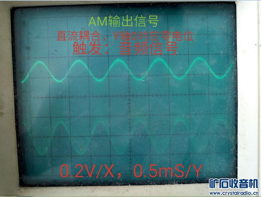

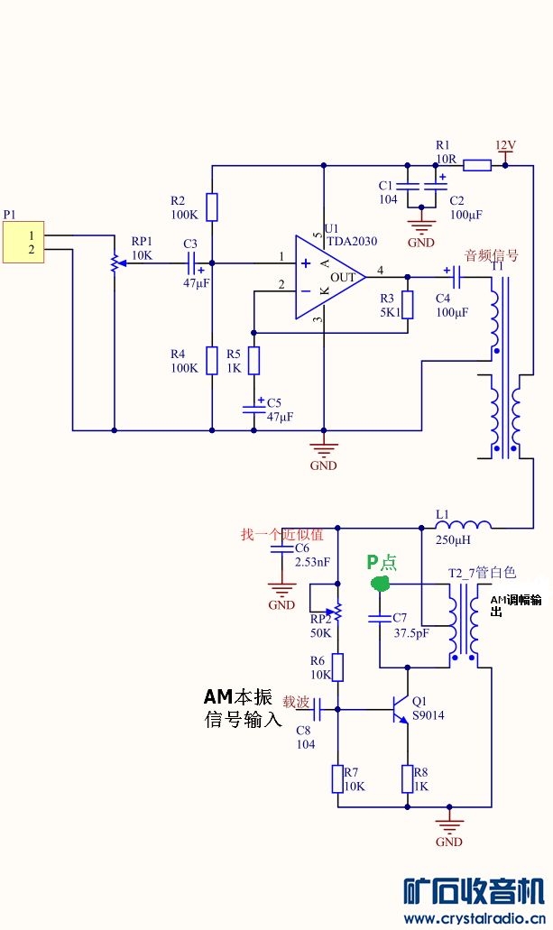

小生最近在制作一个AM信号调制器,用来搞小功率发射实验,遇到了一些不理解的问题,想来提问下。
如图,

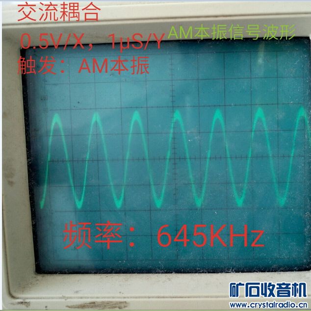

本振信号波形因为本振电路没有缓冲输出电路有些许失真。

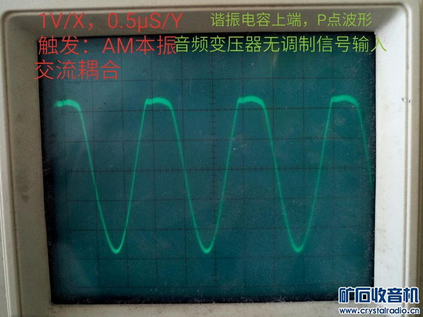

谐振放大器的谐振回路的P点波形一直失真,改变晶体管工作点也丝毫不能改变失真的情况↓

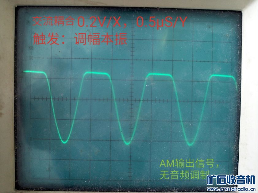

进而导致T2输出波形失真,按照信号传递的规律,当没有音频调制信号时,T2应该直接输出正弦载波讯号。但是...
最终结果就是,AM调制输出的波形,下半周幅度均匀,而上半周调制的信号削掉上波峰失真,所以导致波形上部颜色较亮且正峰值与负峰值不对称。
如何解决T2输出的波峰被削掉的问题呢?请老师们帮忙看下 。指出错误

发表于 2018-8-9 17:12:29 | 显示全部楼层
输入载波信号有过大的嫌疑,把载波信号源的幅度衰减一下试试看。
再者,我感觉可以直接拆除音频变压器,和TDA2030的输出电容,直接把L1接到TDA2030的输出脚。

发表于 2018-8-9 17:39:24 | 显示全部楼层
集电极电压调幅只适用于低电压或线性差点管子,要点是集电极电压变化必须能够影响集电极电流,而9014之类的管子线性极好,饱和区之外集电极电压对集电极电流的影响微乎其微,用这类管子实现调幅并不科学,可以用3DG6之类的管子看看,或者把供电电压降到两三伏接近饱和区,总之是让管子的线性尽量不好
发表于 2018-8-9 18:18:45 | 显示全部楼层
输出有选频回路,波形失真不至于太严重,选频回路L/C比值要改动,C7至少要选几百pF,把电感降下来,接集电极电感的匝数就十几匝就够用,次级线圈4-5匝足已,把缓冲级三极管的发射机的1千欧姆电阻并联一个电容。

发表于 2018-8-9 19:54:27 | 显示全部楼层
Z电子叫兽 发表于 2018-8-9 18:43
谢答。
您说得是通过减少线圈的匝数,提高电容的容量,同样计算并设置成相应的谐振频率,
通过这 ...
R8的1千欧姆电阻,反馈到本振的输入电阻是晶体管的放大倍数乘以1千欧姆,足有100千欧姆,对本振电路的影响很小,这是有利的一面。但是,本振提供给Q1的驱动电压不会太高,会给Q1提供的驱动功率过小,输出只能得到非常小的不失真功率。1千欧姆电阻并联电容后,Q1失去了交流负反馈,Q1的输入电阻,就基本等于晶体管的输入电阻了,为了不影响本振,采用减少本振输出次级线圈的匝数来解决。减少选频线圈的匝数,尤其是Q1负载的匝数,不只是为了提高Q值,最重要的是减小Q1的负载电阻,大信号放大负载电阻大,不但得不到较大的输出功率,只要输入信号大一点,输出就会饱和失真或截止失真,甚至变成方波,好多发射电路为了提高效率,功放管的导通角设置小于180度的单脉冲信号,经过选频回路,一样得到正弦波。
 楼主| 发表于 2018-8-9 19:56:31 | 显示全部楼层
冰岛 发表于 2018-8-9 19:48
看样子,这个小功率集电极调幅器是标准的甲类状态,信号半周失真,应该是直流工作点不对,可以尝试适当加大 ...
谢谢冰鸟老师的回答,
工作点我经过大范围的仔细调整(用的是3296多圈电位器)完全无法调节这个削顶失真,我更愿意相信第二个说法:载波幅度过大。

发表于 2018-8-9 20:53:04 | 显示全部楼层
Z电子叫兽 发表于 2018-8-9 19:56
谢谢冰鸟老师的回答,
工作点我经过大范围的仔细调整(用的是3296多圈电位器)完全无法调节这个削顶失真 ...
你的Q1发射极的1千欧姆电阻由于没有并联电容对输出不失真功率和工作点影响很大,假设集电极选频回路的负载电阻也是1千欧姆的话,Q1饱和导通,集电极的电压是电源电压的一半,Q1截止,集电极电压等于电源电压,那你的工作点一定在二分之一的电源电压和电源电压之间,这可能是造成削顶失真的原因。
