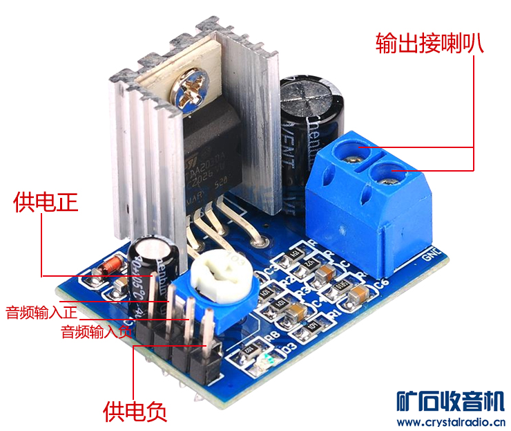

单声道2030A不发声,求助怎么检测

是不是应该接双12哦?供电正接+12   供电负接-12

不能确定有没有电容,线路有些部分挡住了,看不见

单电源是OCL输出的,双电源是OTL,
补充内容 (2018-8-8 21:39):
说反了,单电源是OTL输出的,双电源是OCL,
 楼主| 发表于 2018-8-7 22:22:15 | 显示全部楼层
mirage888 发表于 2018-8-7 22:19
单电源是OCL输出的,双电源是OTL,
18楼的图有个负电源,是不是双电源?

你这个是单电源的板子,其实你看看输出是不是串接了电容,如果是那肯定定是OCL的电路,可以单电源工作,如果4脚是直接接到输出的,这个就必须是要用双电源了,

检查一下有没有零件虚焊的

那我接法是对的了,不清楚为啥无声,就算电源功率不足也不会一点声音没有啊
