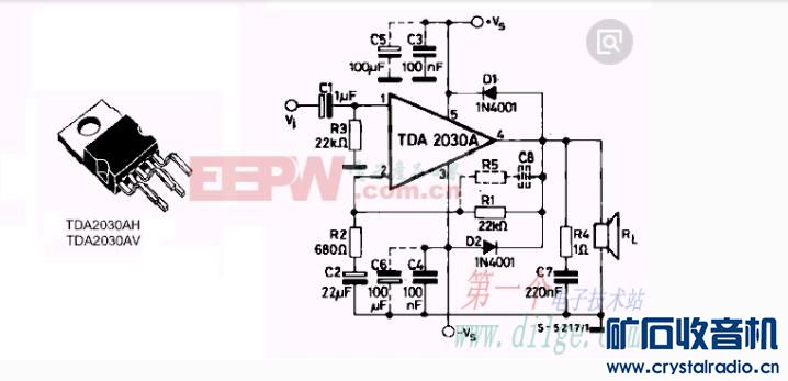

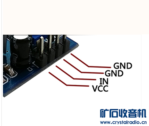

一块新的2030A单声道板子,如图。上喇叭无声,(喇叭,电源肯定是好的),板子指示灯亮,测喇叭端0V,输入是取的耳机线上的任意一声道+接地线。板子元件很少,就是不知道该怎么检测了

这种2030不出声了,基本就是2030爆了

电源是双电源还是单电源?
单电源啊,直流13V

那你直接量一下2030的第4脚有没有6V电压,因为单电源的话这个脚是电源电压的一半,另外电压也低了,最好2 ...
第4脚是电源的一半没错,起子碰第二脚也有交流声。卖家商品上写的6-12V供电,应该不是电压不够哦

逍遥客 发表于 2018-8-7 21:04
第二脚输入干扰信号输出喇叭有声音,那板子基本是好的,还是查输入信号吧,另外,建议百度一下2030的PDF ...
感觉是不是电压不够哦   卖家资料太坑了,2030A我记得双电压12V
 楼主| 发表于 2018-8-7 21:13:36 | 显示全部楼层
2.0的是双12,单声道是不是单12就够了?不懂

逍遥客 发表于 2018-8-7 21:21
2030的PDF里是双+-6V(单12V)—双+-18V(单36V),单12V不是不能工作,只是发挥不出它的性能,另外电源 ...
我的单12V电压标的1.5A,12*1.5=18W我以为够了,可能是虚标了

当年2030A是外围元器件用的最少性能好的优质功放块.
建议:检查供电的电源是单电源还是双电源供电。检查功放板的线路焊接。更换2030A。
 楼主| 发表于 2018-8-7 21:43:07 | 显示全部楼层
这样标的资料应该是单电源嘛?
