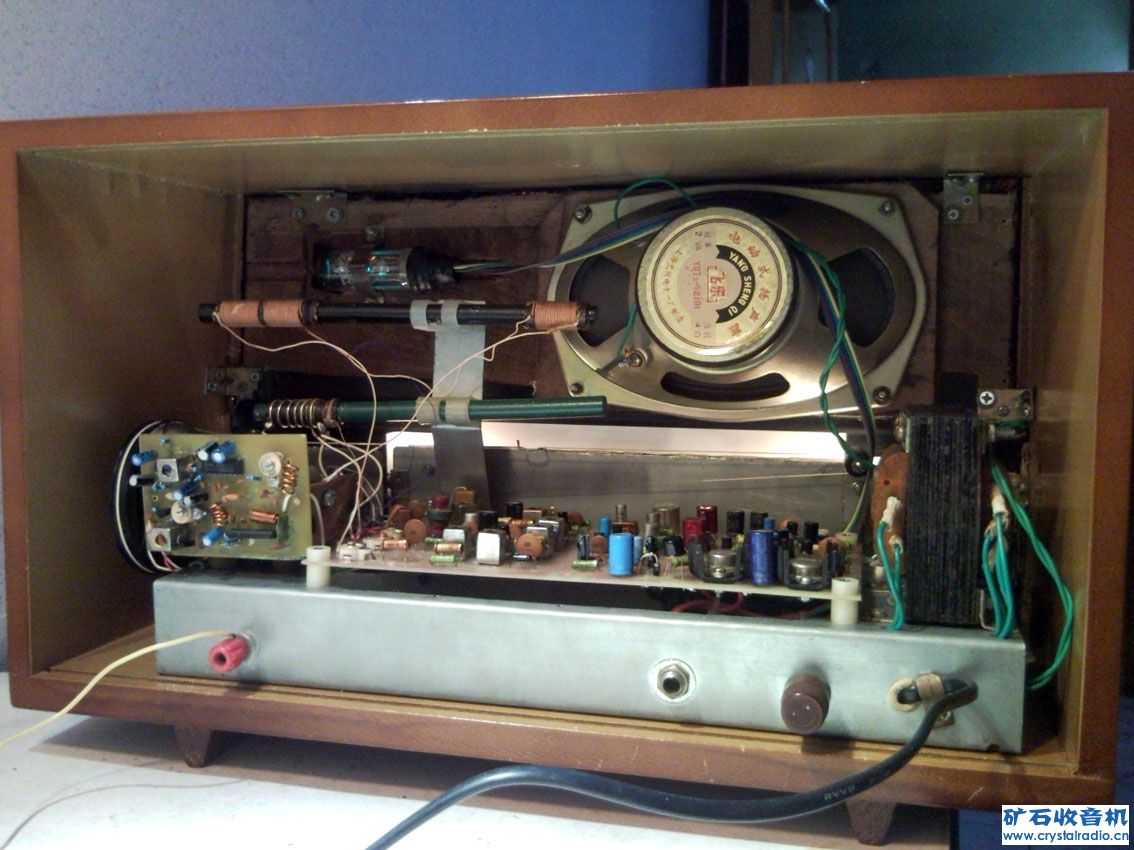

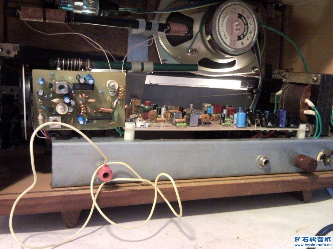

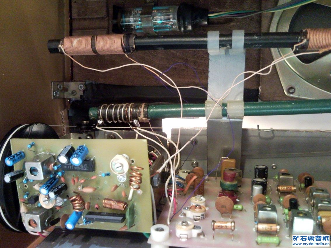

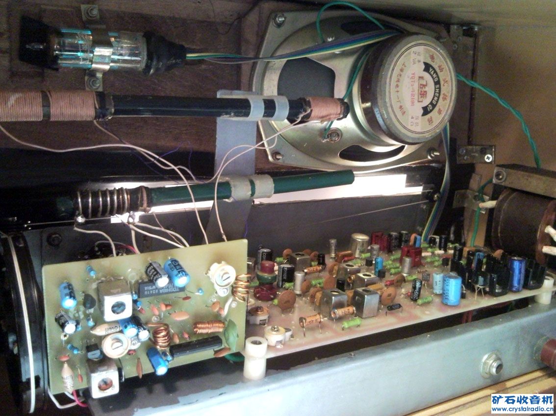

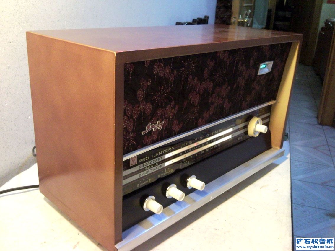

将我的参赛作品《一台收音机》增加调频波段
 楼主| 发表于 2011-2-24 11:29:59 | 显示全部楼层

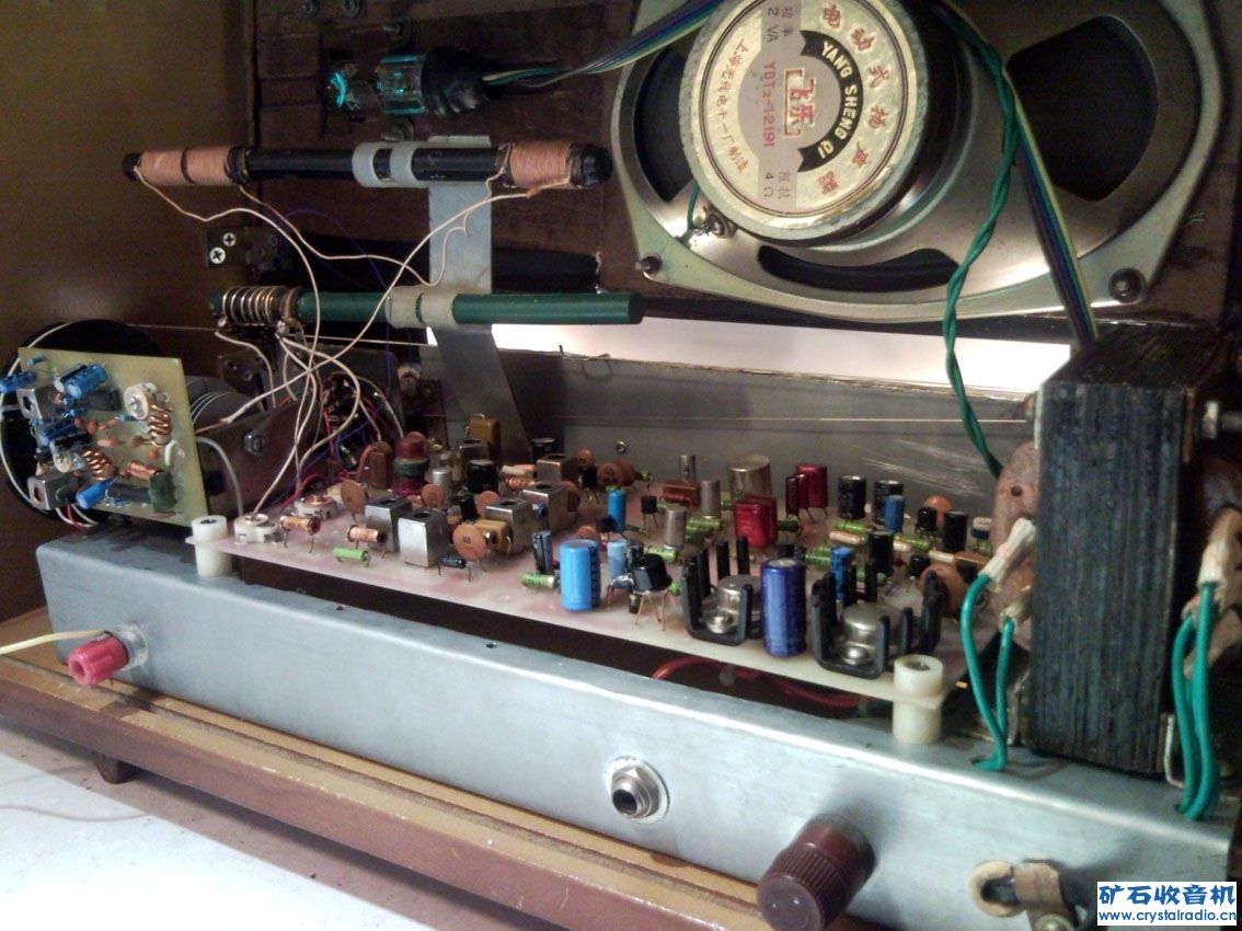

原帖由 dongchana 于 2011-2-24 11:10 发表

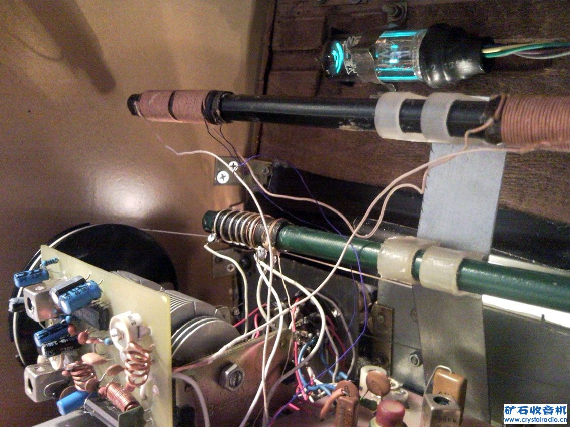

哇,老师的作品就是好,有两个问题问下苏老师:
1.这个集成电路的调频收音头与您之前做的分立的比性能如何呢?
2、您短波线圈与磁棒之间是层什么东西?这么粗的镀银线是如何固定两头的?
回答您:1、这个集成电路FM在无信号时有点底噪声,有信号时很安静,灵敏度比分立的高一些,其他方面与分立元件的差不多。
        2、线圈筒采用的是绕电机用的绝缘青壳纸,在卷筒时将铜片做的焊片做成L形状夹在两层青壳纸的中间,将焊头穿出上层的青壳纸,再用胶水固定后浸绝缘漆定性。

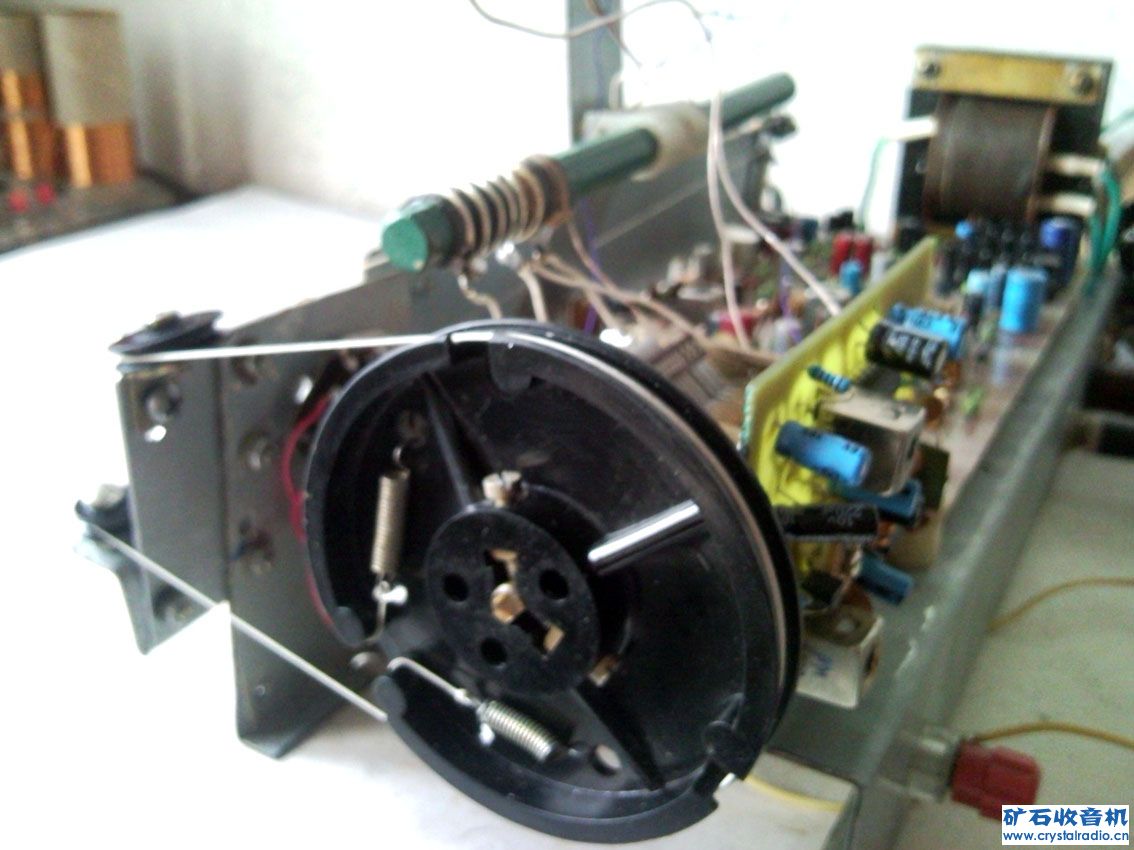

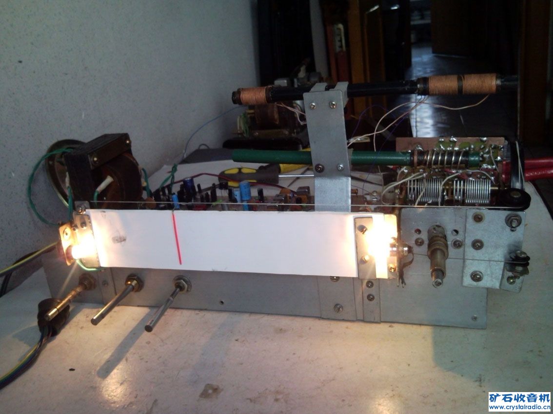

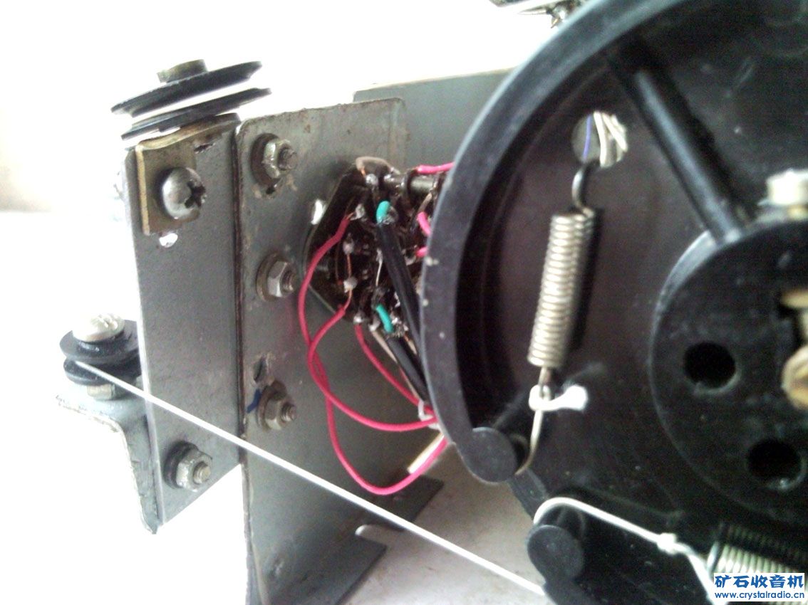

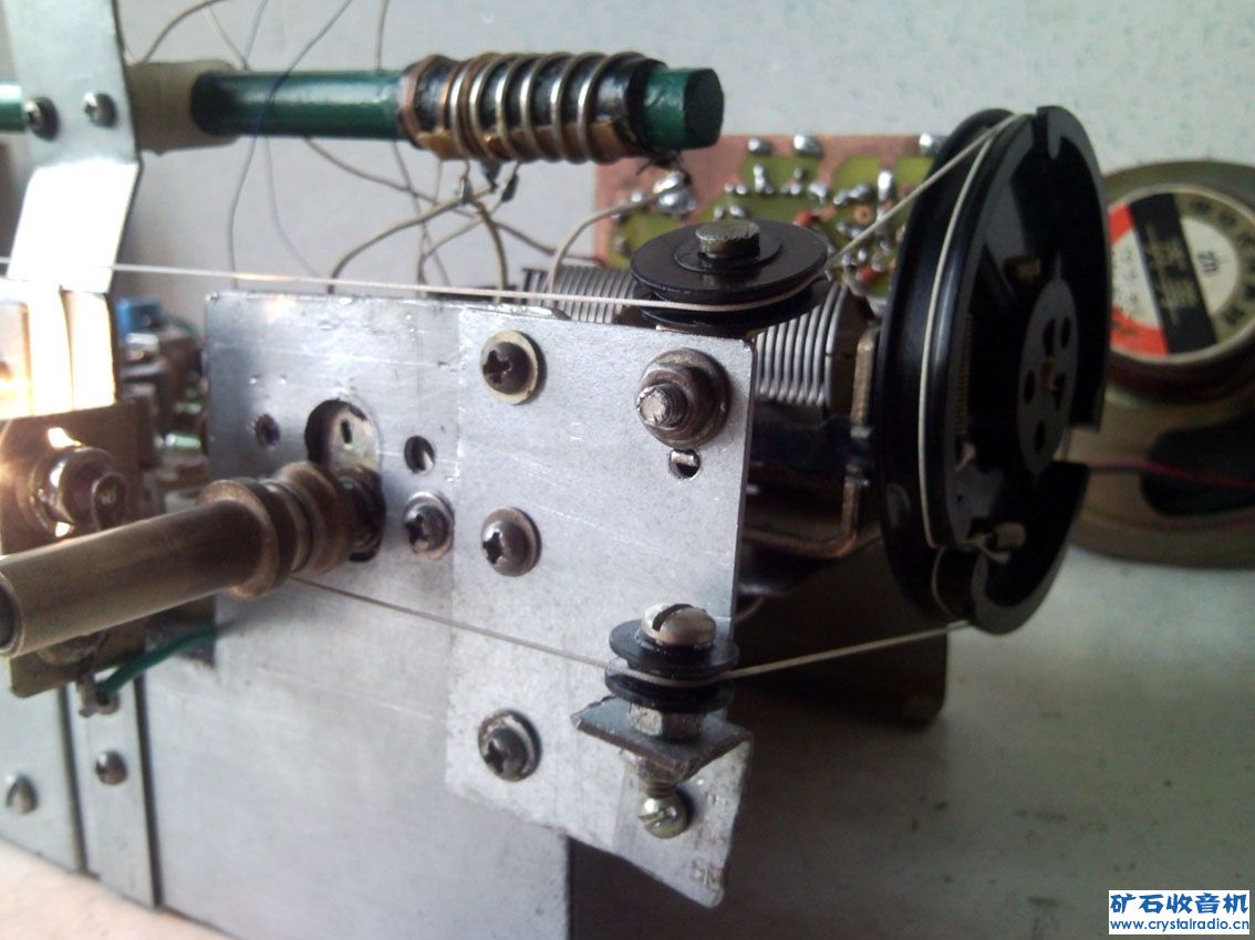

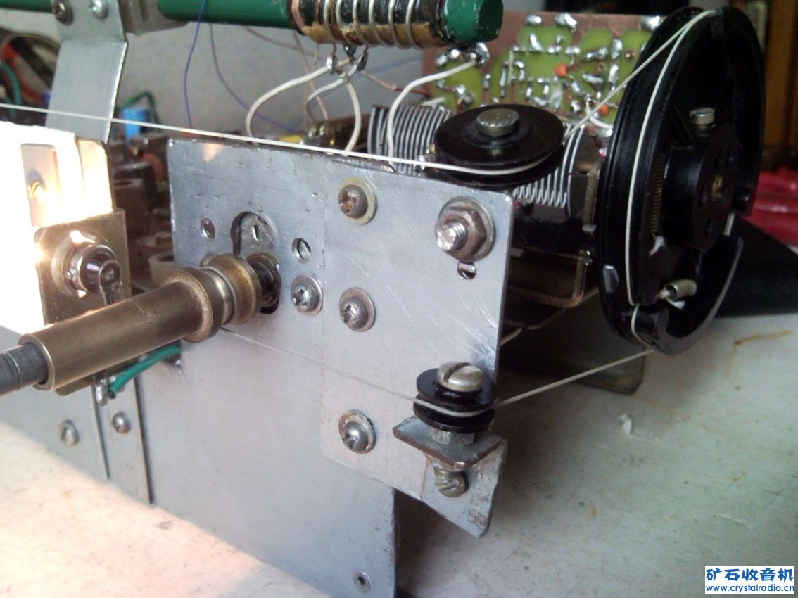

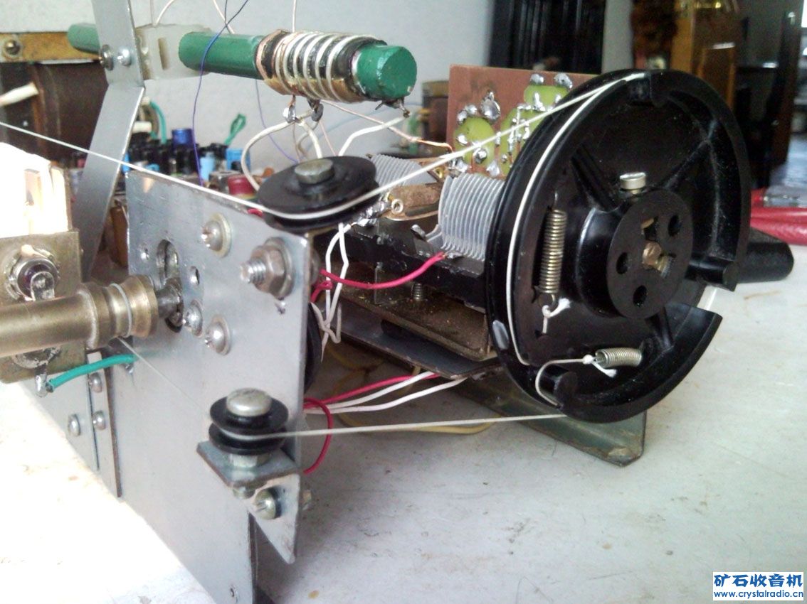

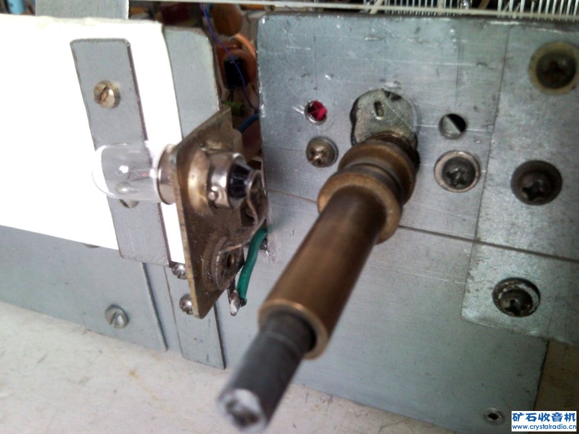

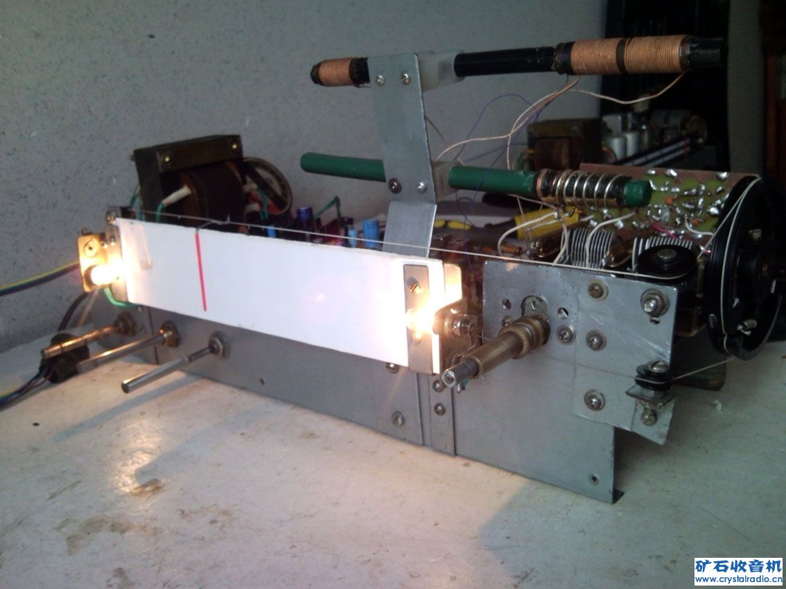

中午下班回家用了一个小时的时间,利用上次制该作底盘的余料制作了一小块拉线接长板,现已将拉线机构安装完毕。

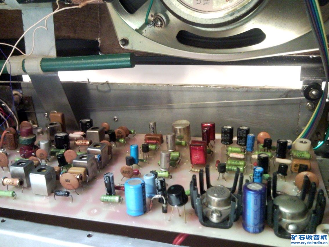

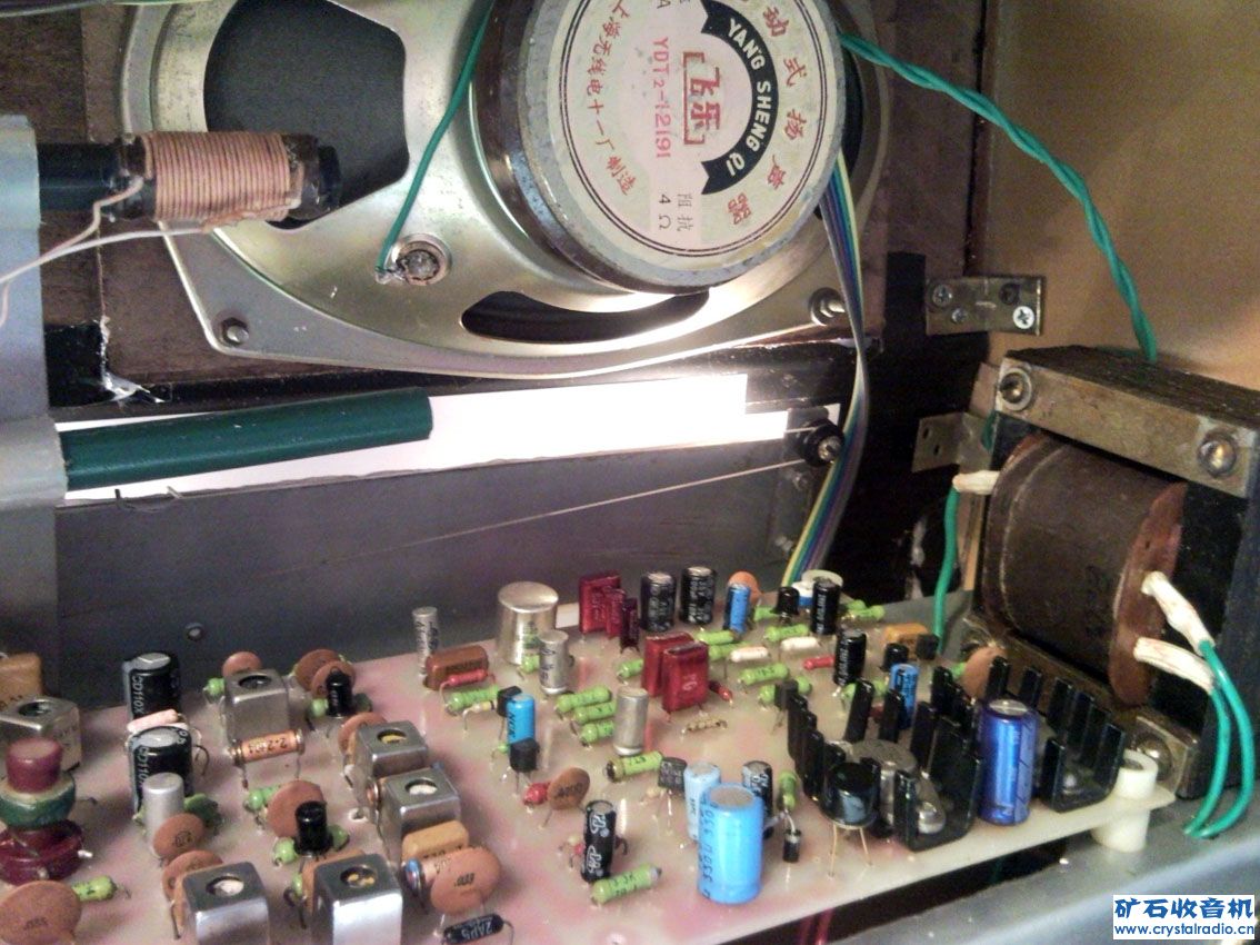

原帖由 21710 于 2011-2-24 22:23 发表
苏老师的电路板做的真漂亮很专业。另外东芝组合调频头虽然已出几十年了,但收音性能的确很好。我现在用的是熊猫SL05,收音也是这两个集成块灵敏度很高,音质也满意
其实用软件做PCB我还是初学者。对于事物的评价各有各的看法,让大家把各自的观点表达出来有好处。

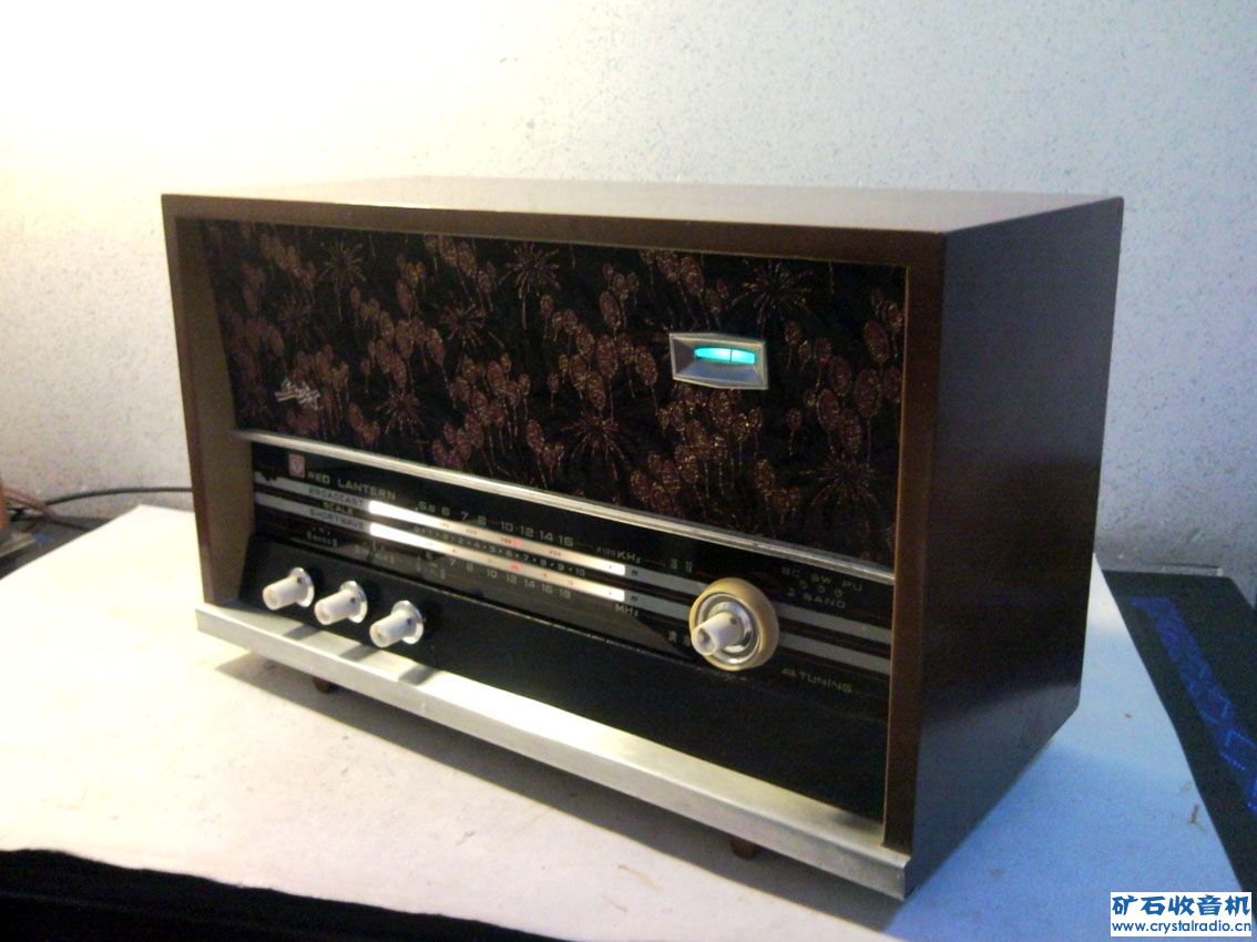

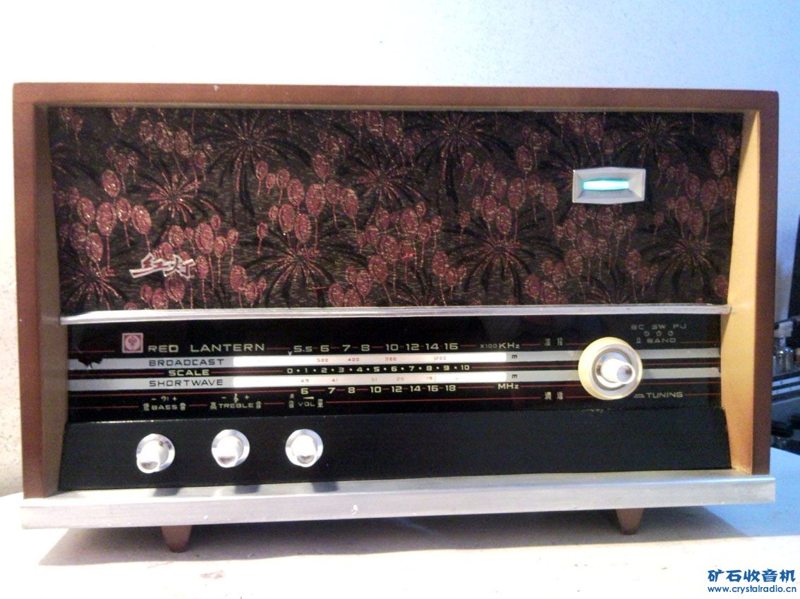

经过调整,《一台收音机》增加调频波段已完工,AM  SW  FM其性能优良,由于没有专用检测仪器,不能确定各项指标具体数据,只是根据本人的使用感觉和与成品机比照而已。关于刻度盘问题,为了保持红灯的基本外形就不重新制作度盘了,也有利于今后恢复原貌。
