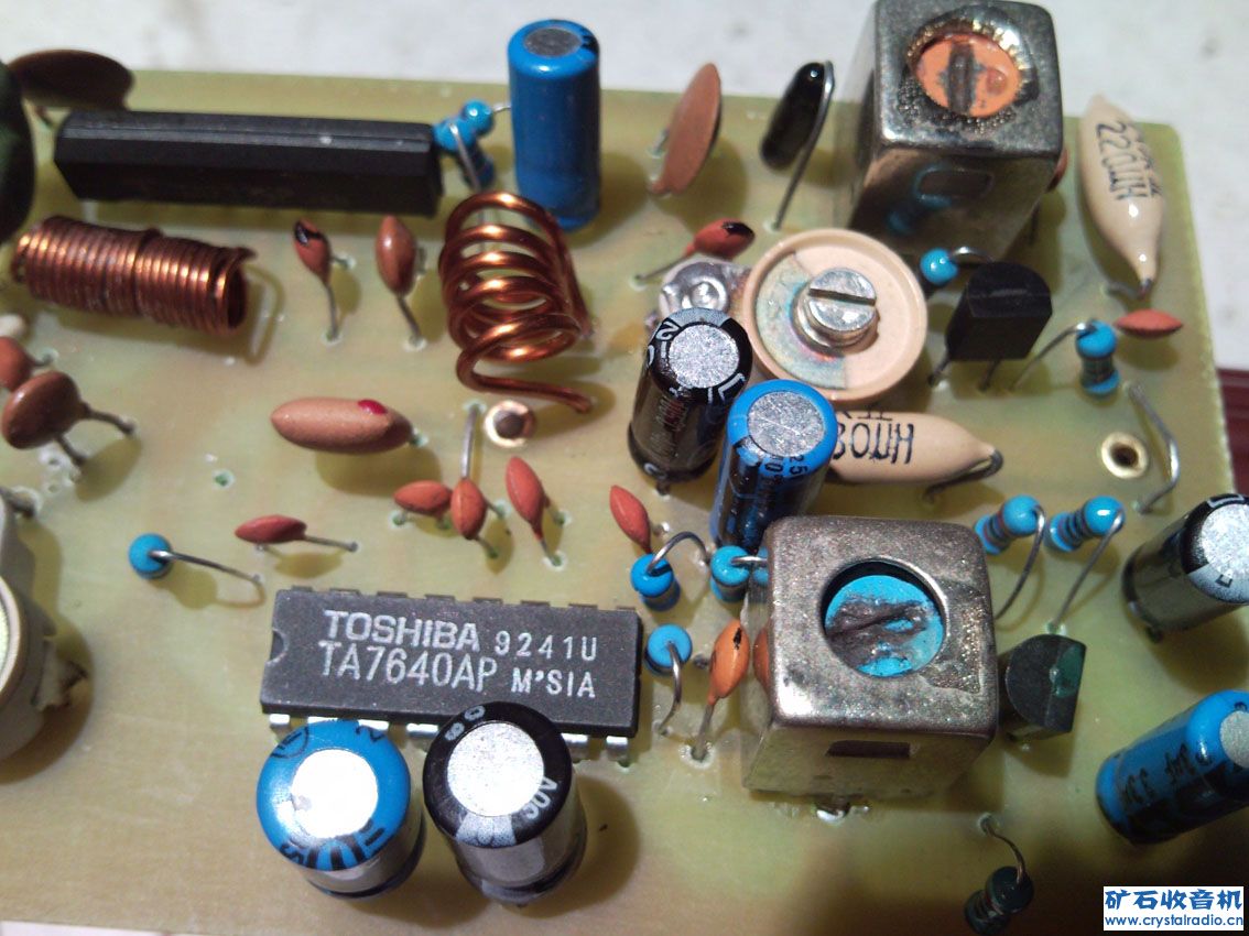

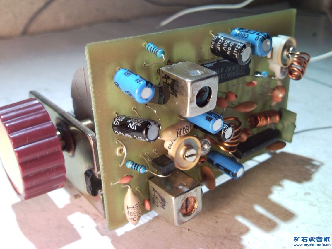

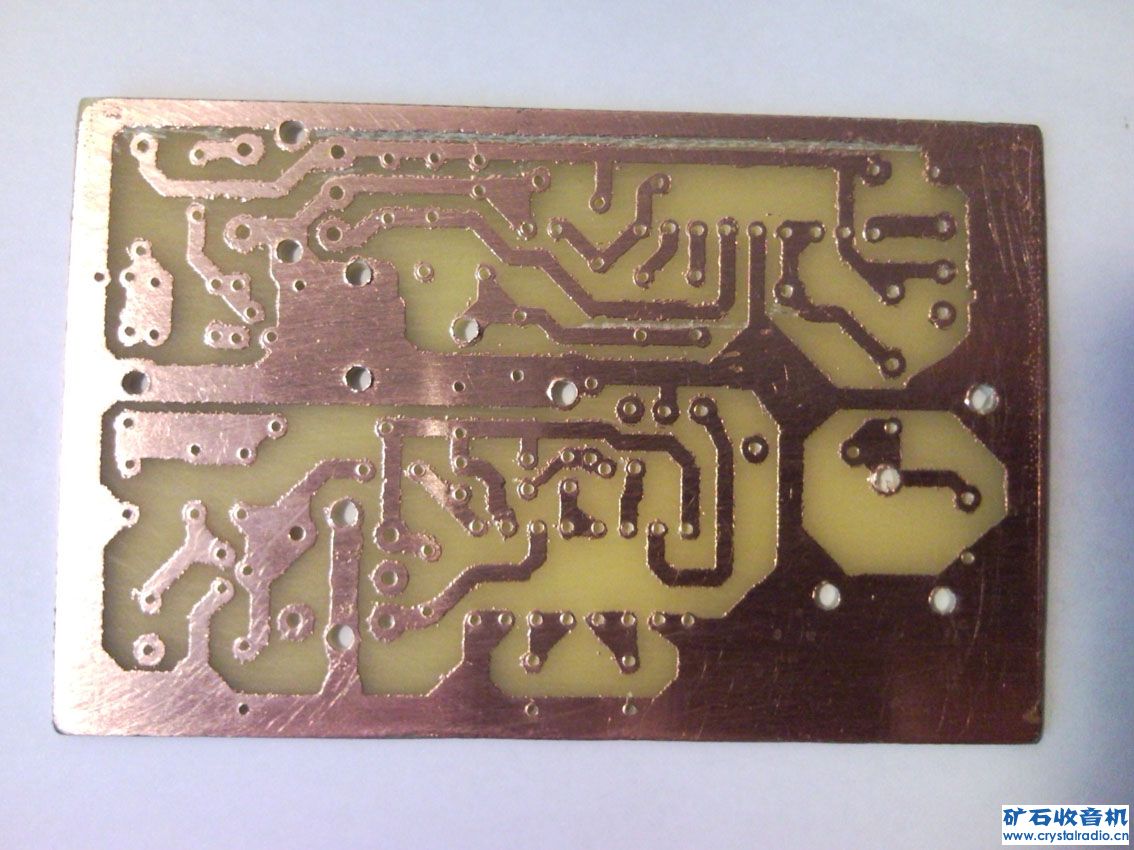

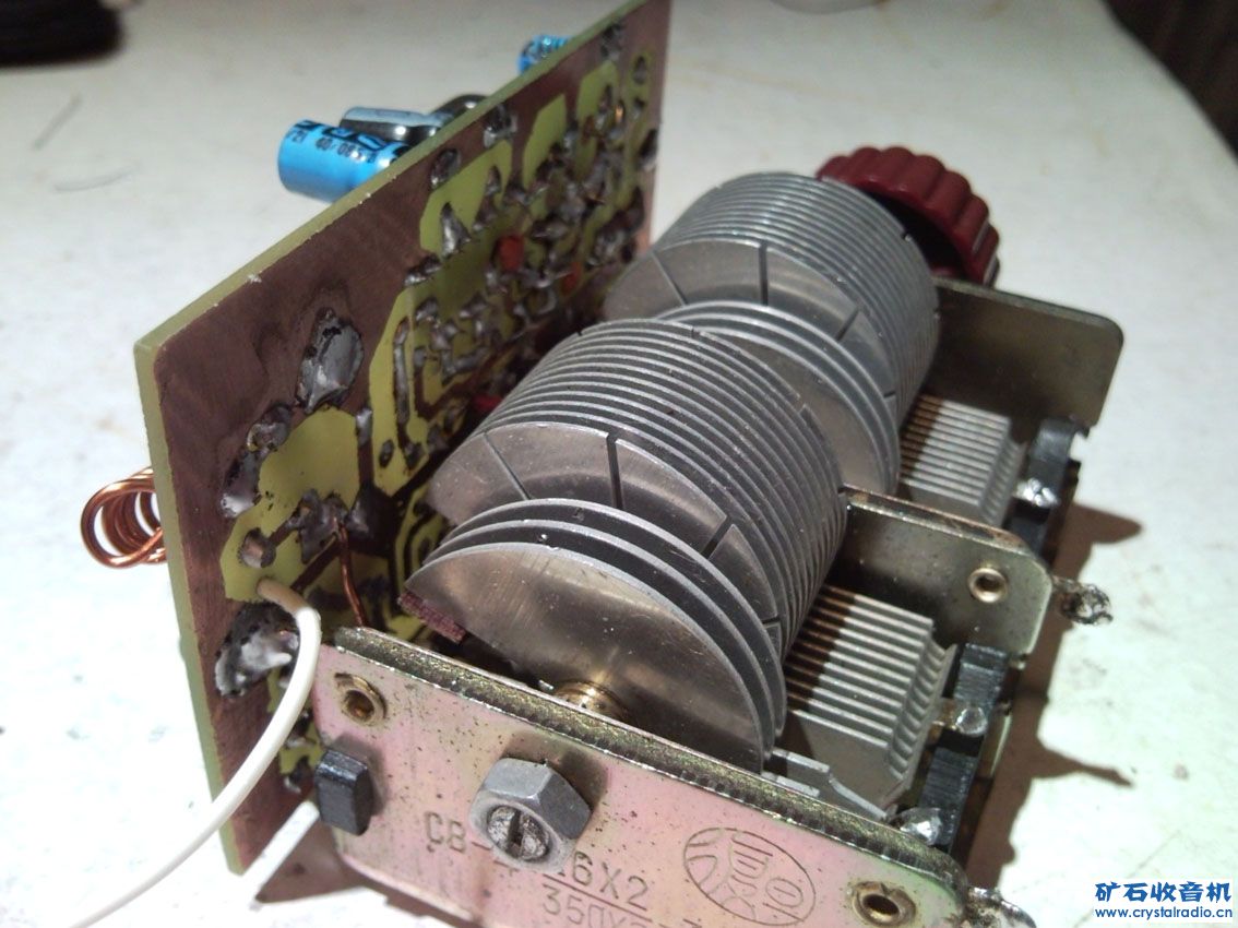

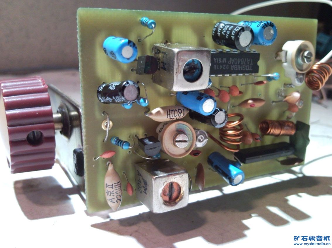

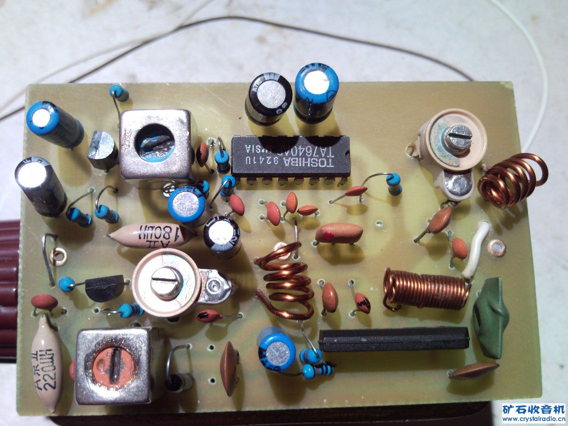

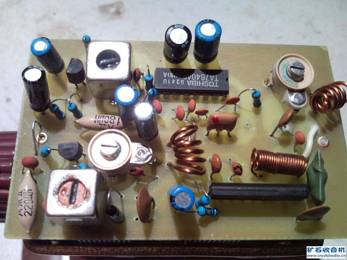

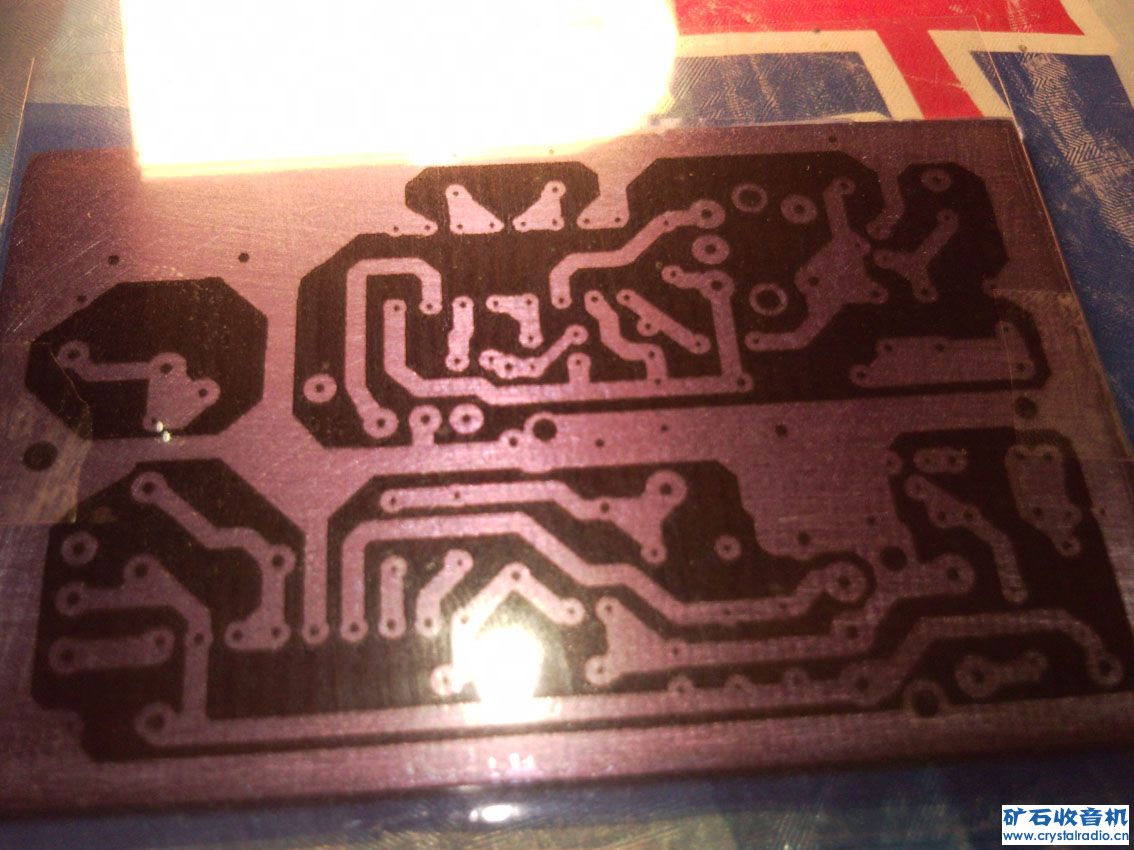

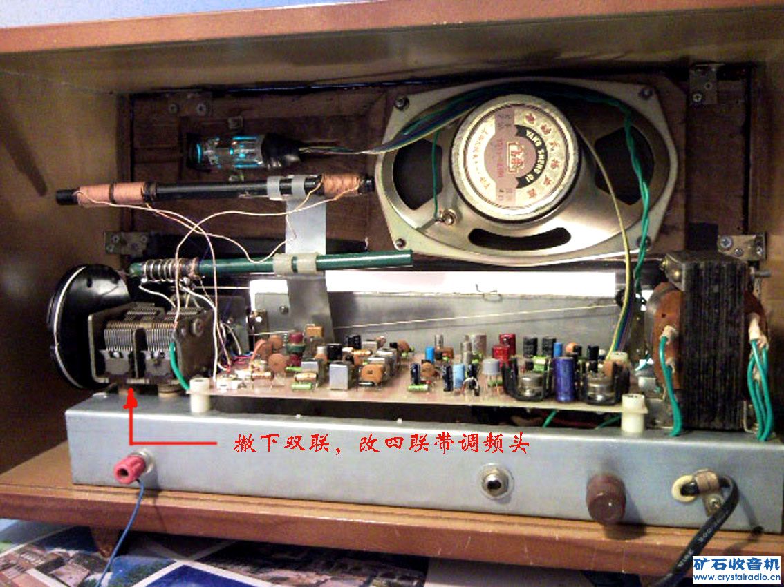

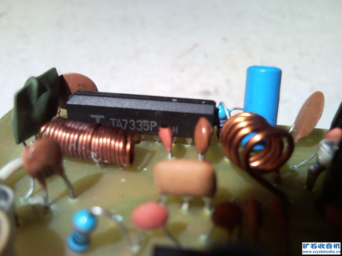

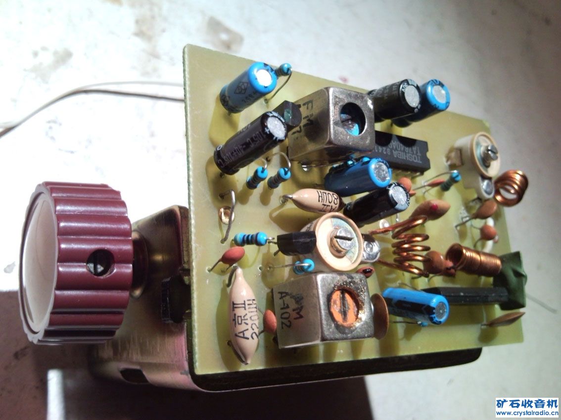

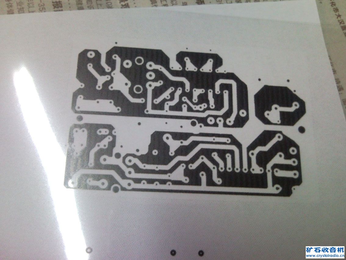

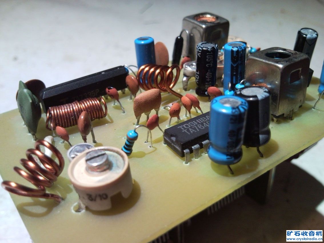

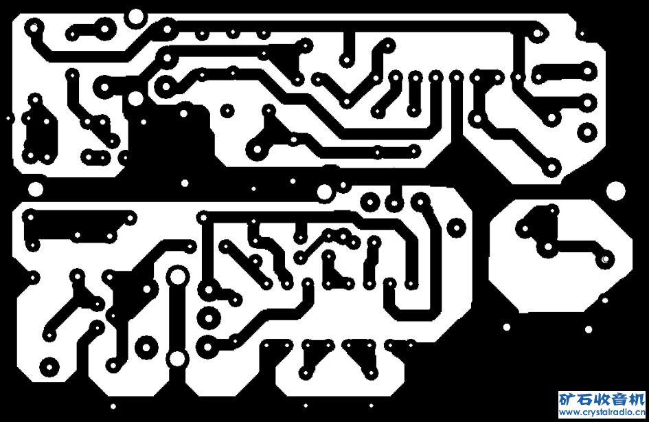

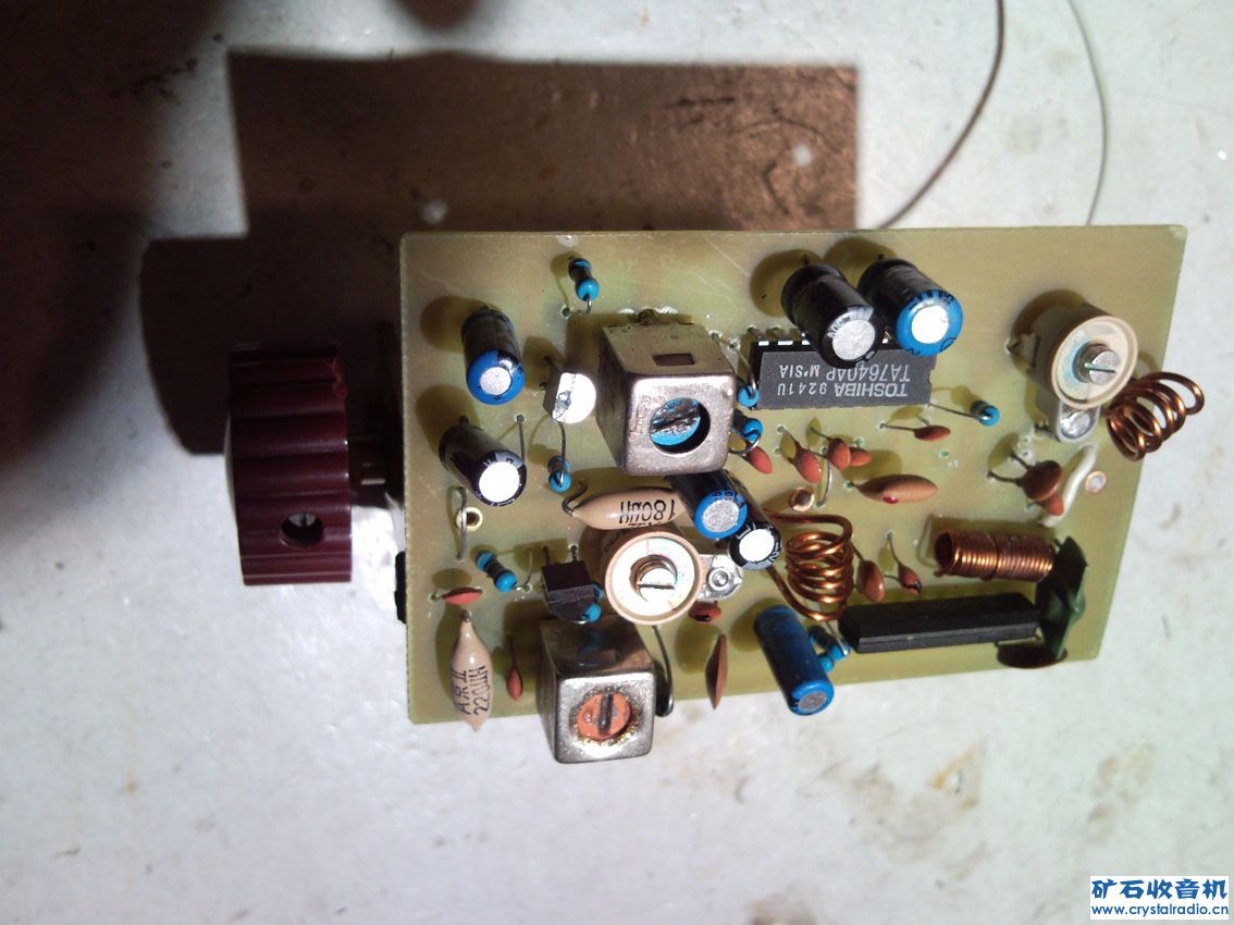

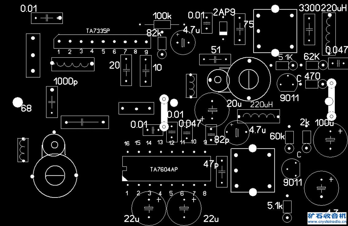

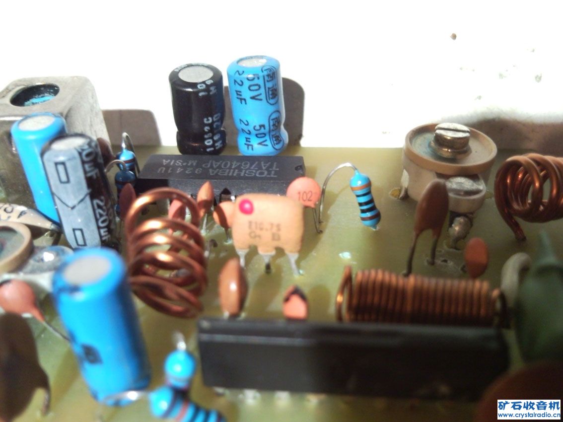

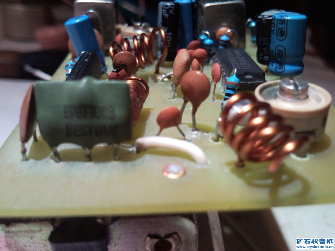

在第二次矿坛DIY作品大赛中,我推出了一台晶体管两波段台式收音机,并采用6E2做调谐指示,此机选择性和灵敏度极高,音质纯正,不失真功率不低于2W。由于此机在设计和制作时是按照电子管“红灯”711的功能和外形构思,所以没有调频波段。在此作品的参赛过程中,有坛友向我提出在此机上增加调频波段的建议,为吸取大家的意见和提高此机的使用功能,拟增加调频,但由于此机底盘无空间安置新增加的调频板,故采用集成元件做调频收音头,并与空气四联为一整体,此调频收音头装配与调试已基本完工,接耳机试听能满足本人要求。下一步是是将此调频收音头部件替换下原空气双联,再将调频收音头与波段开关连接,请大家随着我的工作进度往下看。

FM收音头 各线圈参数呢?    中周资料呢?

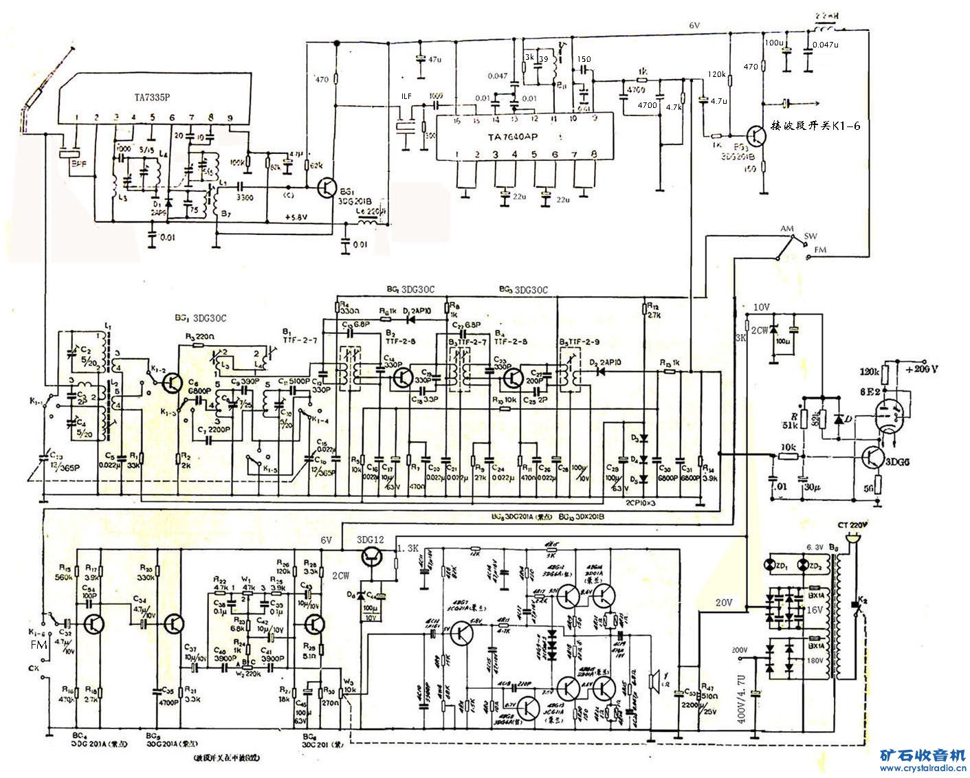

今天晚上准备将此调频头替换原双联可变,由于调频和调幅的检波输出电压不同,会造成推动管3DG6的电压变化,从而导致6E2阴极电压变化影响调谐指示,故还需分别调整驱动电压,并分别与波段开关连接。由于四联比双联的长度长,原有的拉线机构需要重新调整,主要是要进行钣金结构的制作,争取在近几天完成。

 楼主| 发表于 2011-2-23 09:23:26 | 显示全部楼层
原帖由 虎山行 于 2011-2-23 09:13 发表
TI:初级14圈、次级1圈,配75P谐振电容,由于材质的不同,需要小范围的调整。
T2:19圈,配39P谐振电容,由于材质的不同,需要小范围的调整。
对于可见的线圈请您在照片上数圈数吧。
[ 本帖最后由 suhonggui 于 2011-2-23 09:26 编辑 ]

 楼主| 发表于 2011-2-23 14:07:01 | 显示全部楼层
由于调频与调幅检波输出电压不同,为6E2能在三个波段中正常运行,故重新设计调谐指示电路。

原帖由 suhonggui 于 2011-2-23 08:53 发表
在第二次矿坛DIY作品大赛中,我推出了一台晶体管两波段台式收音机,并采用6E2做调谐指示,此机选择性和灵敏度极高,音质纯正,不失真功率不低于2W。由于此机在设计和制作时是按照电子管“红灯”711的功能和外形构思, ...
没意思,东芝的7335,7358,7640就是臭肉,垃圾机才用!
发表于 2011-2-23 22:27:21 | 显示全部楼层
我钟爱TA7640声音纯正。怎么会是臭肉呢?TA7335和TA7358用好了,灵敏度高低噪声。
