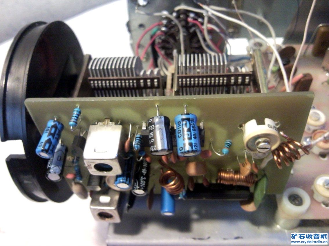

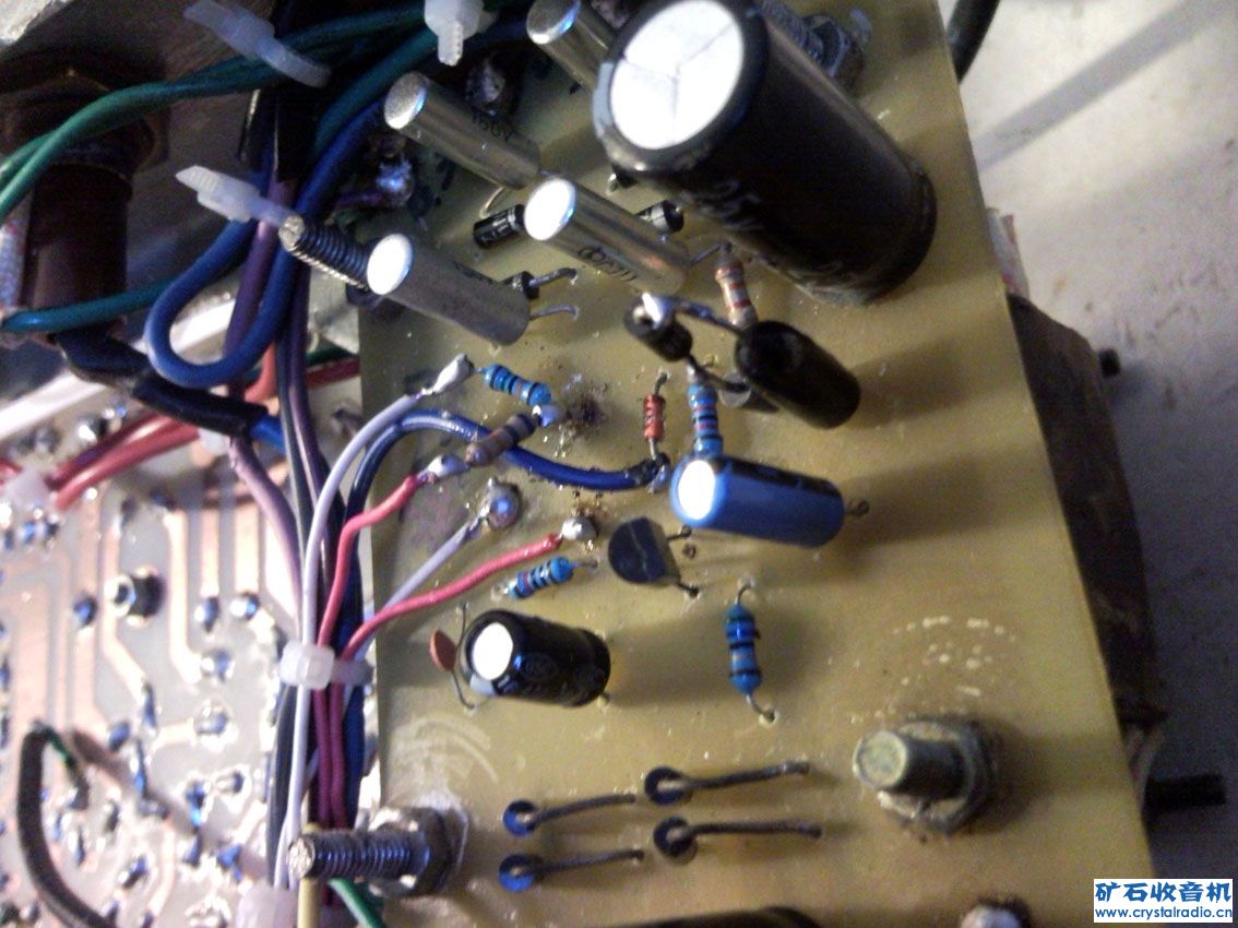

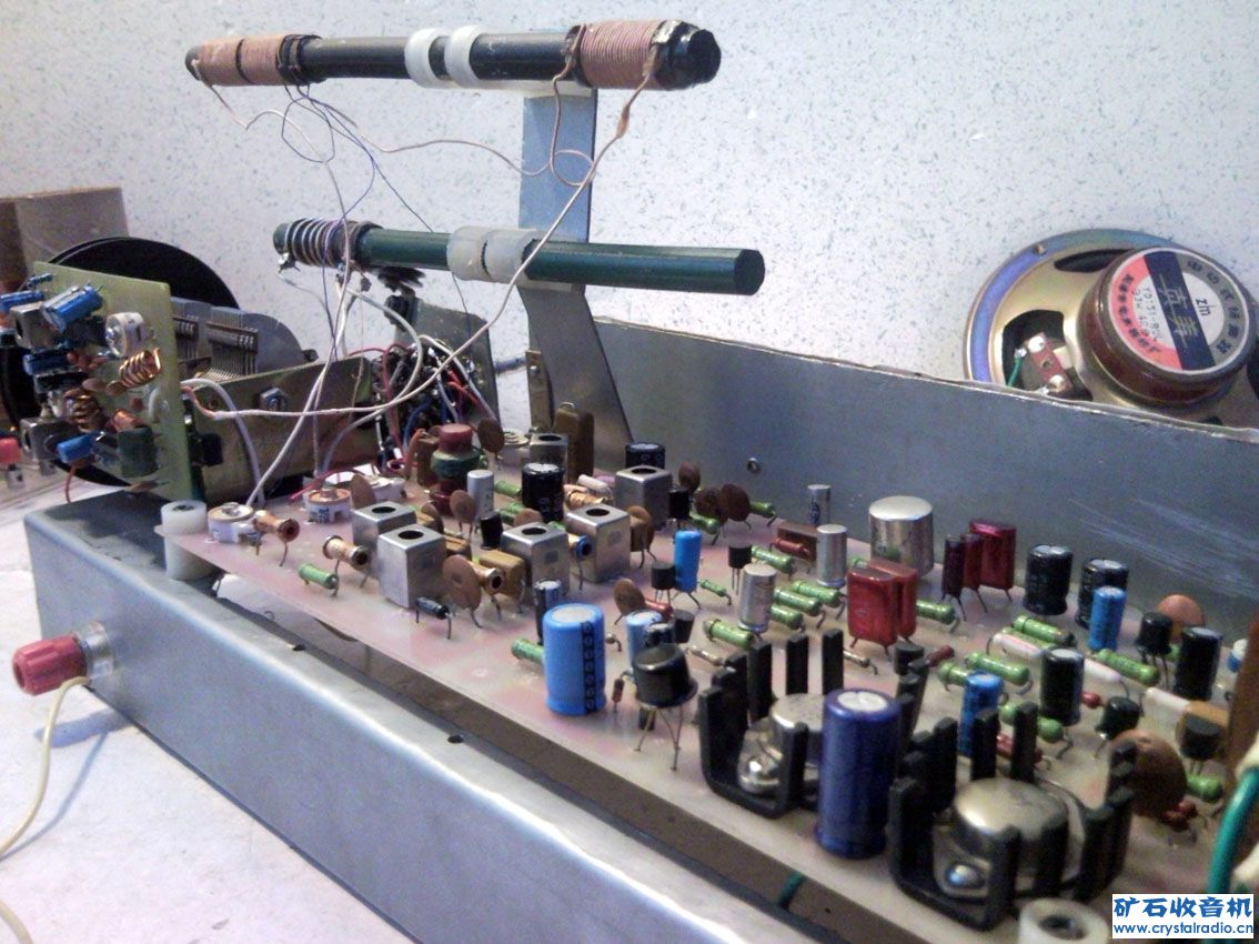

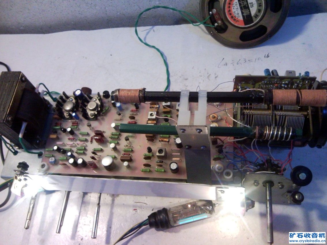

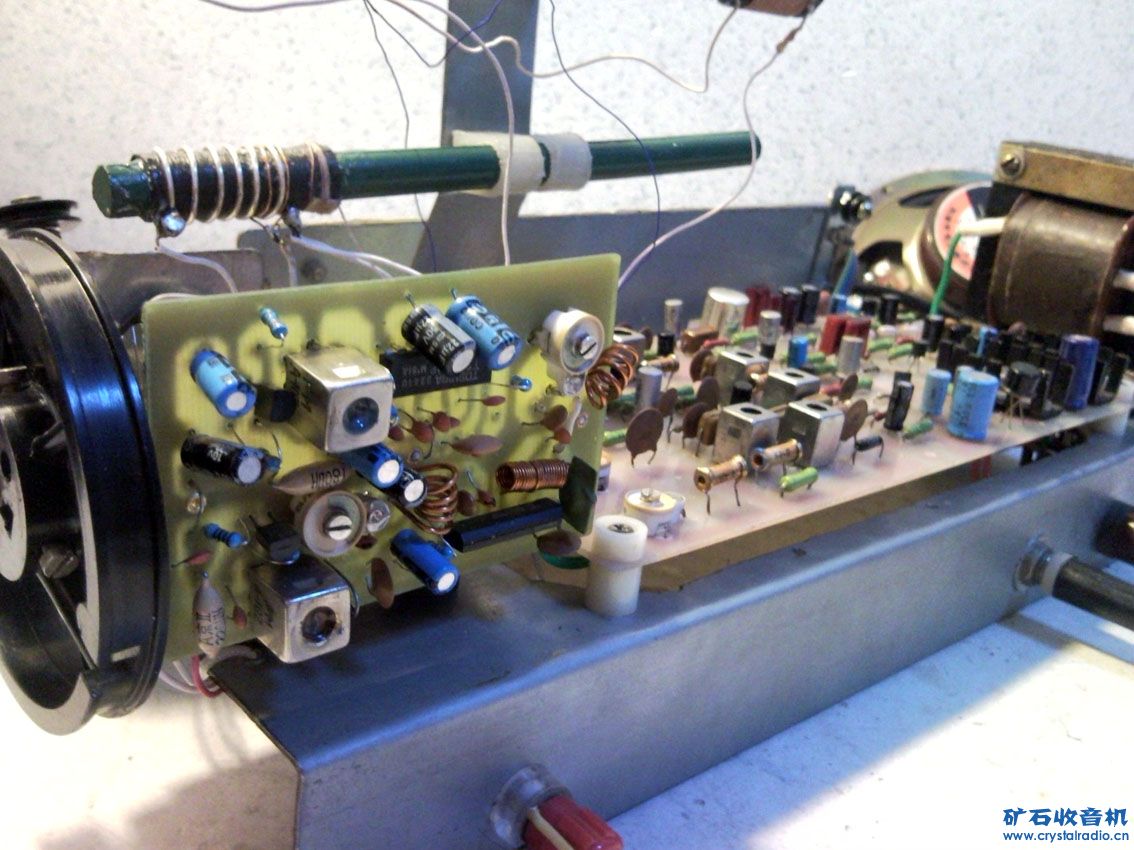

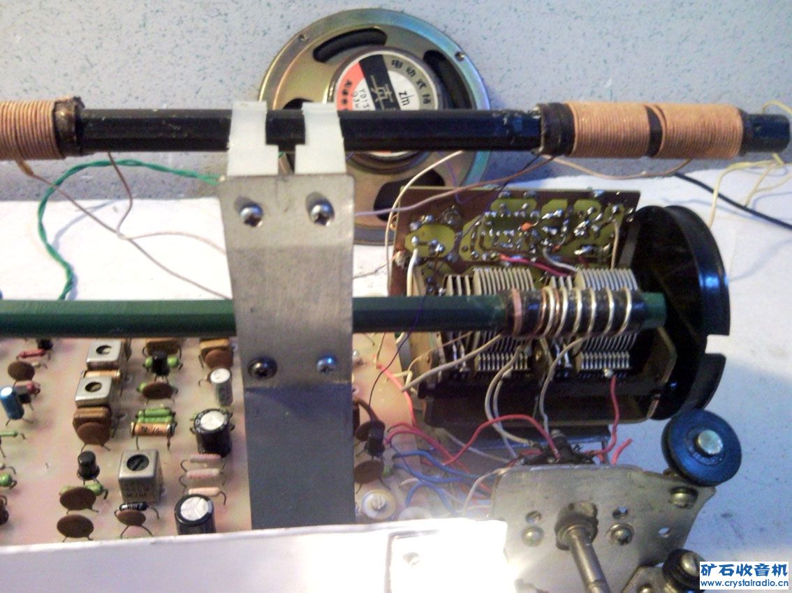

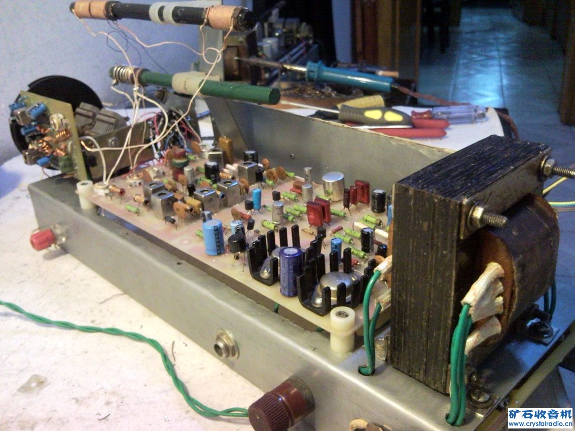

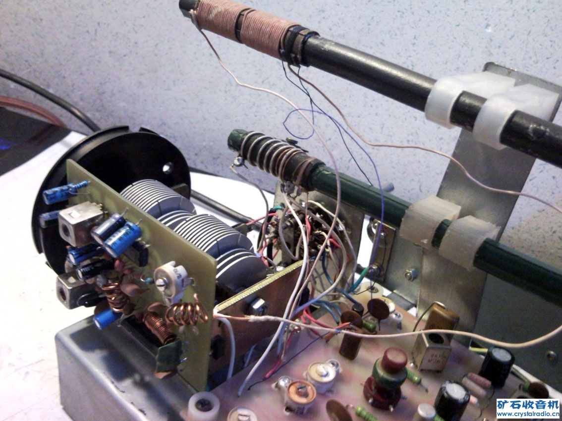

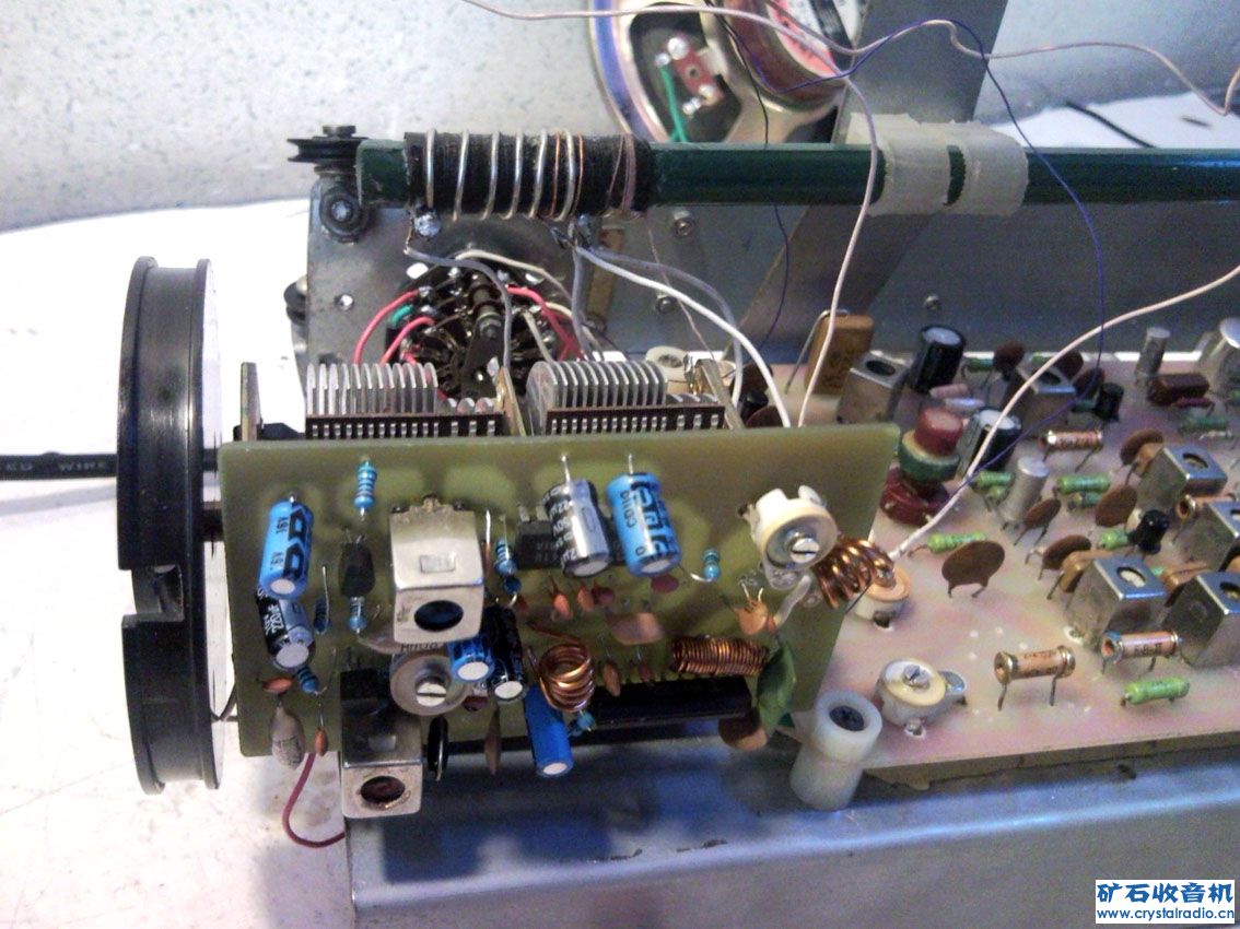

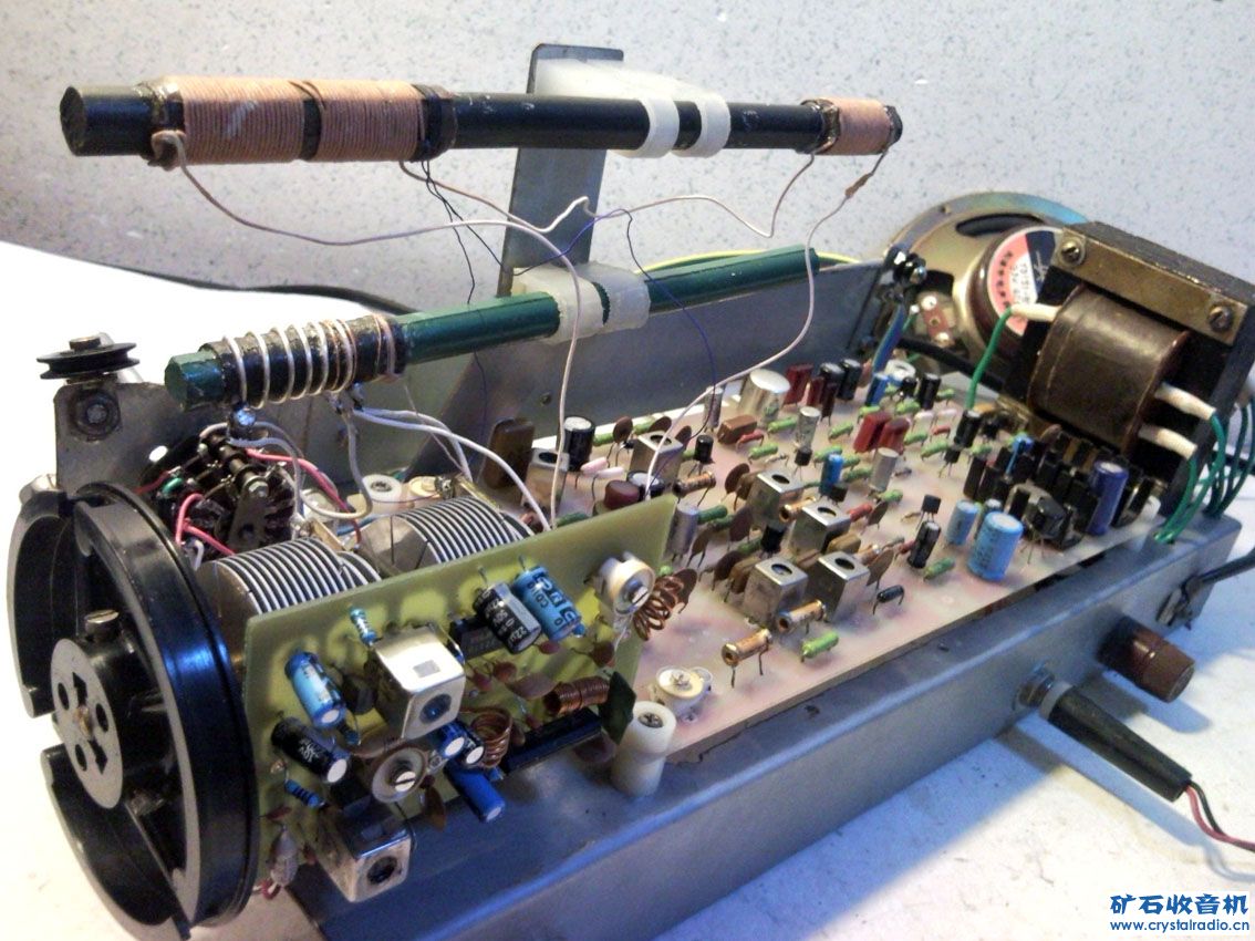

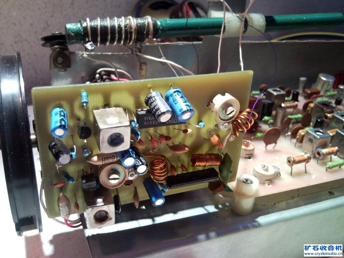

将我的参赛作品《一台收音机》增加调频波段

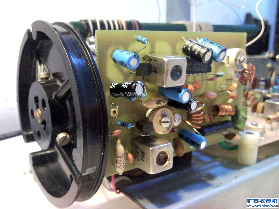

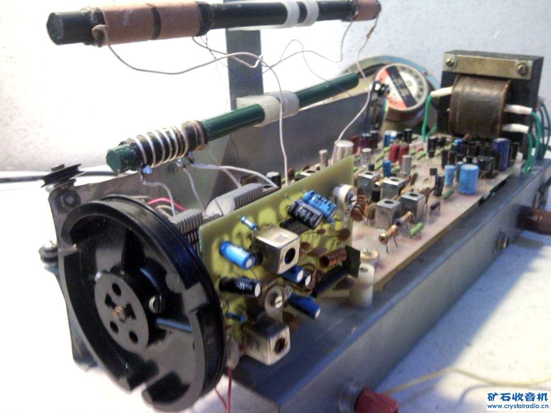

谢谢冰岛所提及的看法,不过有矿友提出要我加调频,我也接受了,因为此机的灵敏度过高,中波的干扰太大,平时根本不能用中波收听,唯有调频波段的本地台很多且无干扰,为了提高功能和利用率,所以我就有了增加调频的想法。

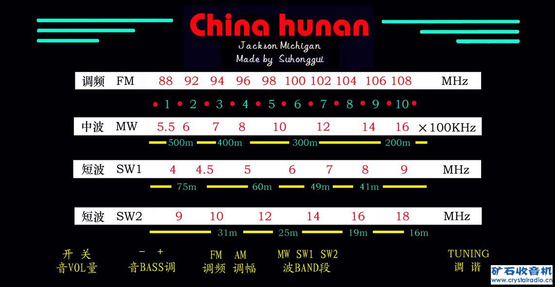

苏老师,度盘您也想改吗?
关于刻度盘是否要改也是我最关心的问题,要改也是一个非常困难的问题,为了保持红灯的特有外观,暂时我还是不改读盘。

 楼主| 发表于 2011-2-24 09:16:12 | 显示全部楼层
原帖由 deepimpact 于 2011-2-23 21:44 发表
没意思,东芝的7335,7358,7640就是臭肉,垃圾机才用!
昨晚已将调频收音头与整机安装连接,其音质和选择性能还算优良,且灵敏度很高。

苏兄真利害啊!
mcuhk老师好久不见,甚为想念,万分感谢您过去对我的帮助!这个刻度盘就是在您的指导和帮助下完成的,现重新发上来让我们追忆过去的往事。
[ 本帖最后由 suhonggui 于 2011-2-24 14:52 编辑 ]
发表于 2011-2-24 09:29:00 | 显示全部楼层
楼主手艺了得。不知这新机器的度盘是什么样子的。

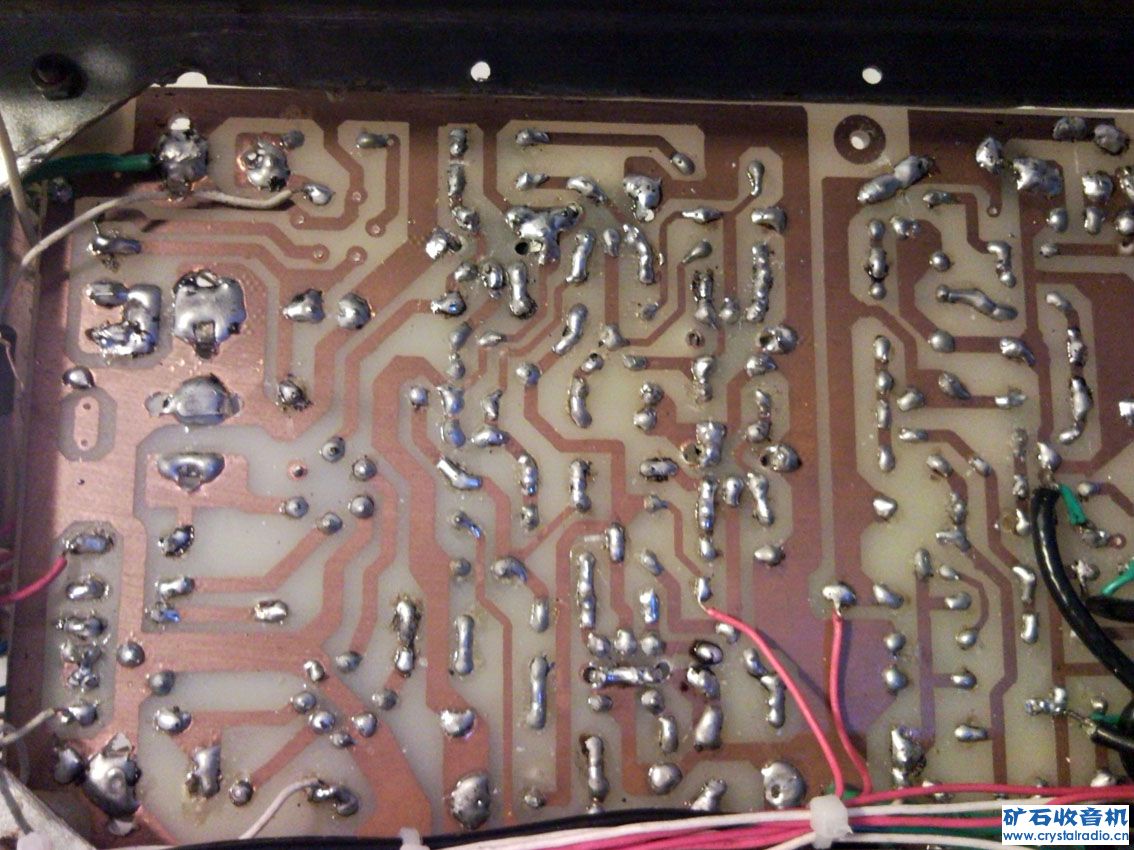

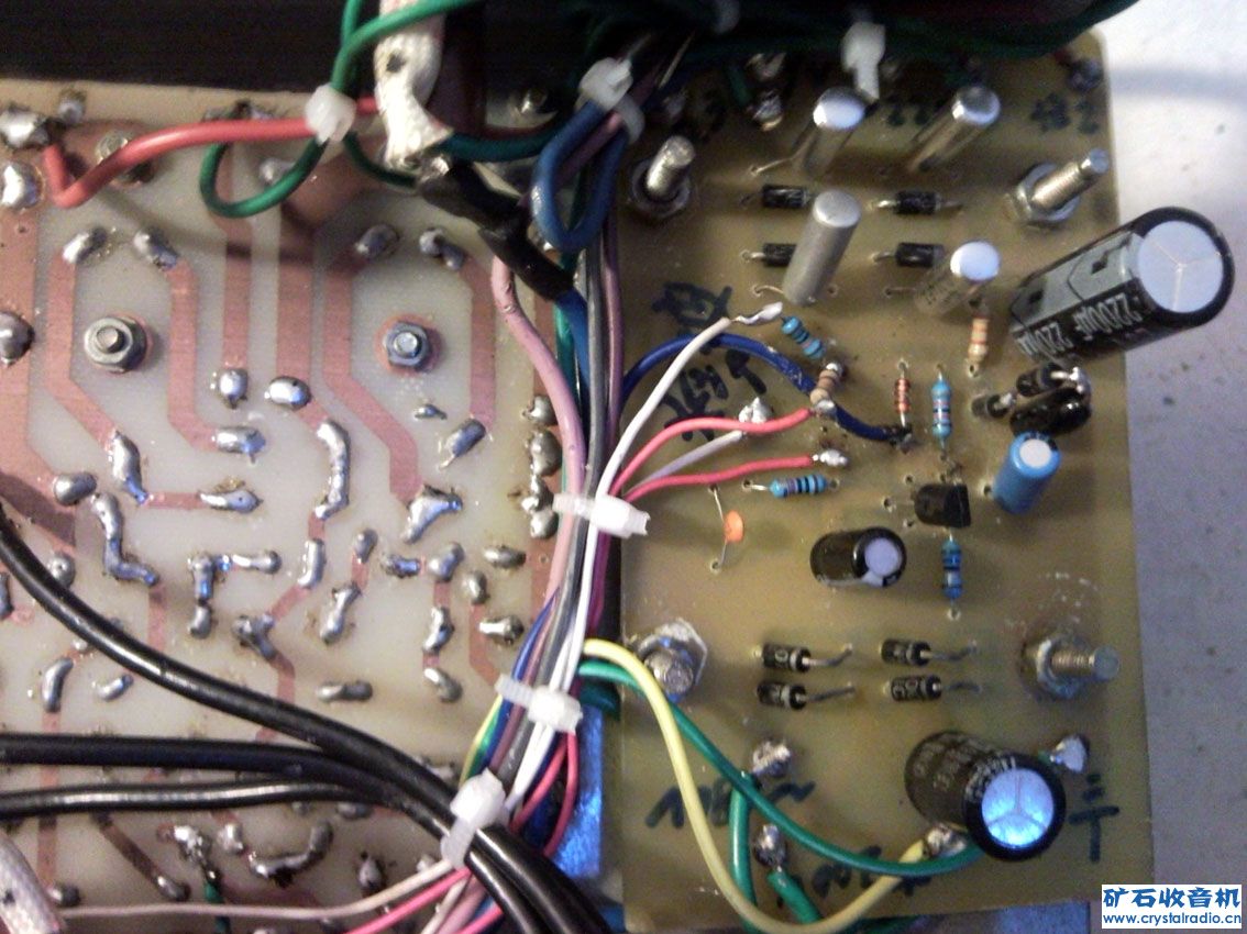

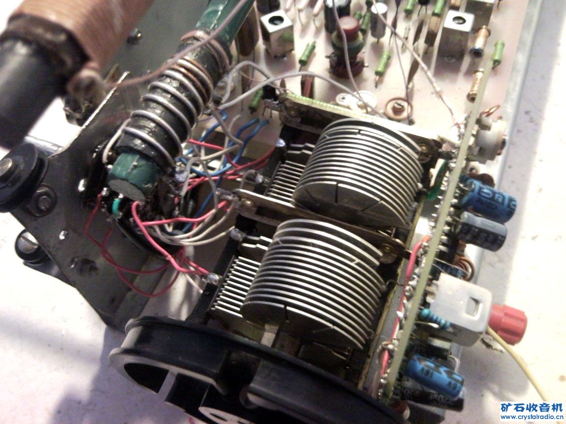

 楼主| 发表于 2011-2-24 09:40:04 | 显示全部楼层

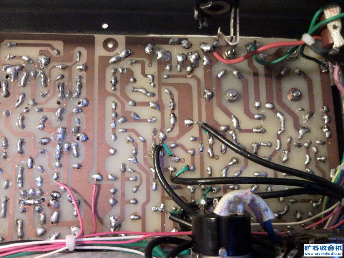

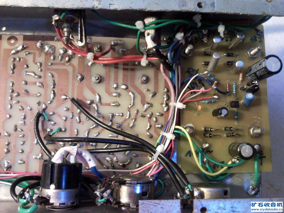

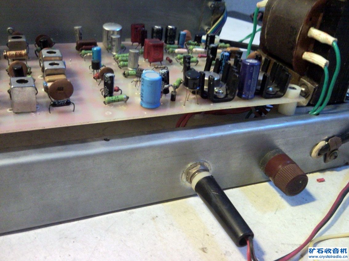

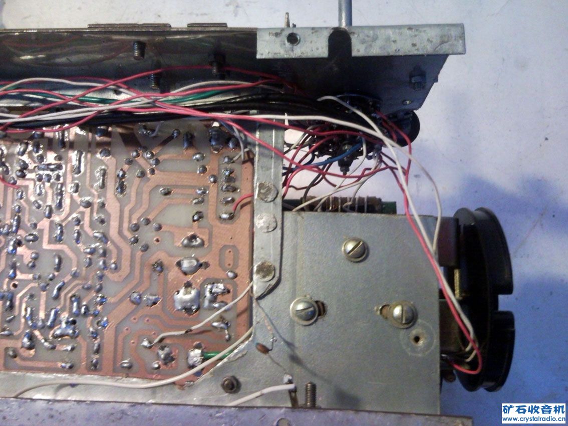

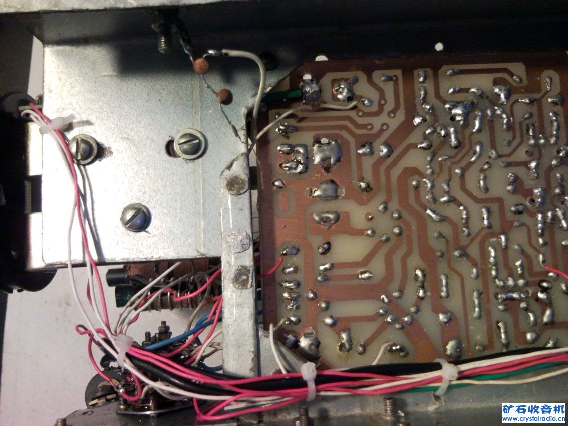

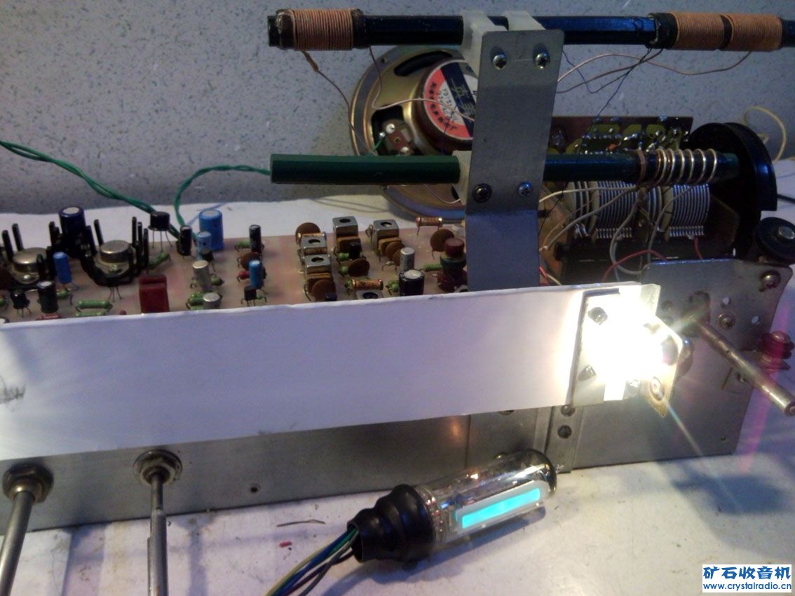

昨晚将调频收音头与整机安装连接,按新的电路图修改了所有的关联部位,通过试听调频波段,其音质醇正、覆盖准确、灵敏度很高,不需天线就能将本地的所有调频台尽收与机。通过对6E2驱动电路的修改,6E2能分别在调幅和调频段正常工作。由于新的四联长度比双联长,影响拉线机构错位,下一步就是修改拉线支架,完成后再汇报。

发表于 2011-2-24 09:43:31 | 显示全部楼层
原帖由 suhonggui 于 2011-2-24 09:42 发表
谢谢特快版主夸奖,我也为新度盘在为难啊。
用照机法定刻度,然后用有机玻璃做一个如何?

发表于 2011-2-24 11:10:12 | 显示全部楼层
哇,老师的作品就是好,有两个问题问下苏老师:
1.这个集成电路的调频收音头与您之前做的分立的比性能如何呢?
2、您短波线圈与磁棒之间是层什么东西?这么粗的镀银线是如何固定两头的?
