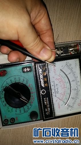

楼主: 晶体的管
2AP9这样的指标算好的上等品吗

 楼主| 发表于 2018-7-28 12:32:13 来自手机 | 显示全部楼层
老南京 发表于 2018-7-28 11:19
要换RX100,RX10,RX1挡继续测量.正向时指针偏转要相差不大.尤其是RX100挡
的确如此,这次测试的几个档位×1,×10,×100,×1k都想差不了一刻度!

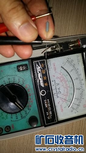

晶体的管 发表于 2018-7-27 23:03
这4只正向50欧姆反向都在20兆欧!!我以为看错了反复印证过了没错!这种灰管没想到还有这么好的!剩下还有2 ...
估计是军品的关系,所以性能没得说的。
 楼主| 发表于 2018-7-28 12:42:33 来自手机 | 显示全部楼层
结果抽检其中的一只,在各档位下测得的数据!请诸位老师朋友上眼!

发表于 2018-7-28 16:44:43 | 显示全部楼层
楼主,把二极管的油漆皮刮掉,看看里面的键  ,是什么颜色的,手机变焦3X,,拍一张照片,看看

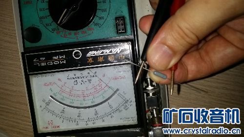

切记,对于象2AP9之类的检波二极管,还是不要用RX1,RX10档来测其性能为好,这样的测试,是外行人的测试,好的管子经测量之后其性能也是会变坏的。

 楼主| 发表于 2018-7-28 18:25:47 来自手机 | 显示全部楼层
????没明白什么键
发表于 2018-7-28 18:27:10 | 显示全部楼层
grandchen99 发表于 2018-7-28 17:09
切记,对于象2AP9之类的检波二极管,还是不要用RX1,RX10档来测其性能为好,这样的测试,是外行人的测试 ...
测试电流超出正向极限参数后,对管子会有不可逆转的损害,尤其对点接触式的管子,接触点的温度激增,等用手感到温热的时候内部已经是很高温了。
发表于 2018-7-28 18:46:44 | 显示全部楼层
swp 发表于 2018-7-28 18:27
测试电流超出正向极限参数后,对管子会有不可逆转的损害,尤其对点接触式的管子,接触点的温度激增,等用 ...
指针表像MF47,500型等在说明书上都有一句话,测量晶体管正反向电阻时,应使用R×1k或R×100来测量,R×10k电压过高,R×1电流过大,都会损坏管子。看来不是没有道理的。

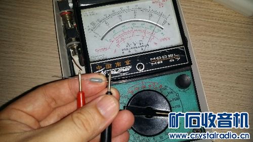

 楼主| 发表于 2018-7-28 18:55:48 来自手机 | 显示全部楼层
应上面的朋友的要求刮开了一只参数稍差一点的。太好的没舍得刮!呵呵马上另外的30只就要到货了!看看这批运气会不会一样好!
