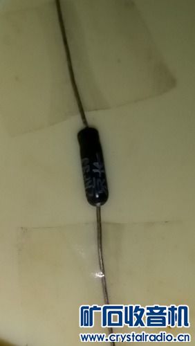

发表于 2018-7-27 22:19:48 来自手机 | 显示全部楼层 |阅读模式
无意中有一天发现一堆2AP9J有30来只。于是闲来无事一只一只的量了一遍。最后挑出了这么一只!正向时为50欧姆,反向4兆欧。大家认为这个指标算是上等品吗?贴在了MG68-01单管机机壳背后了!呵呵

 楼主| 发表于 2018-7-27 23:03:17 来自手机 | 显示全部楼层
这4只正向50欧姆反向都在20兆欧!!我以为看错了反复印证过了没错!这种灰管没想到还有这么好的!剩下还有20只大多都是3兆欧有4只稍差点1.5兆欧左右!

发表于 2018-7-27 23:12:39 | 显示全部楼层
不知道你用什么万用表,什么档位测量的该二极管正反向电阻。我用南京9V电池,中心阻值16.5欧的MF-47万用表。用*1k档测量手头2AP9,正向电阻约1.5k,反向电阻从几百k到4兆欧都有。用*100欧档测量,正向电阻约260欧,反向电阻量不出来(表针基本不动,或行程短于电压/电流档共用50小格均匀刻度线的半个小格)。在其他档位测量,测试电流偏离检波二极管惯常的工作状态。意义不大。

不知道你用什么万用表,什么档位测量的该二极管正反向电阻。我用南京9V电池,中心阻值16.5欧的MF-47万用表 ...
2AP9要用电阻档中心值是25,RX1K的档位来量,因为只有这样量电流最小,量出的管子才是最好的管子,只有这样量对管子的影响最小,最不容易量坏管子。如果量出来正向是500欧的,这类管子绝对是好管子。但遗憾的是近年生产的所谓的2AP9量出来的大多在1K到2K之间。
发表于 2018-7-28 05:57:29 | 显示全部楼层
反向大于500K欧的都好用,其实不必苛求。

发表于 2018-7-28 07:40:03 | 显示全部楼层
其实反向电阻只要100K就够了,主要是正向电阻。想想吧,一般在检波上和二极管串联的有一只1K电阻,再有一只是4.7K音量电位器。如果正向电阻在500欧,(1K的那只串联只是起到滤波作用)几乎检波的能量绝大部分在电位器上输出。如果正向电阻在2K或以上,这个输出到音量电位器的能量显而易见会小。
发表于 2018-7-28 09:56:40 | 显示全部楼层
二极管的正反向电阻不是定值,也不是线性的。它是随着加在两端的电压变化而变化,所以用不同的仪器测量会得出不同的电阻值。作为检波用的二极管,在小信号检波时,是正反向电阻差越大越好。最好给二极管的两端加上一个很小的电压,如200毫伏,测量通过二极管正反向的电流值,其电流差越大,检波质量就越好。

发表于 2018-7-28 10:42:28 | 显示全部楼层
changwanren 发表于 2018-7-28 09:56
二极管的正反向电阻不是定值,也不是线性的。它是随着加在两端的电压变化而变化,所以用不同的仪器测量会得 ...
200毫伏对检波来说太大了,如果是低于200毫伏的信号就收听不到了,最好是50毫伏左右。假设指针万用电表电阻档表头的灵敏度是50微安,电阻档中心值是25,那么满偏电流是50微安。测量得出正向内阻是500欧(接近满偏),反向是100K。这个正向压降约为25毫伏。也就是说外界只要有25毫伏的微小信号我们也没有死区,也能检波,也能听得到。
