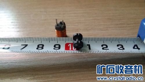

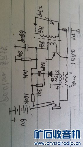

制作一台67-4来复再生4管机

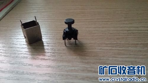

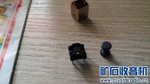

晶体的管 发表于 2018-7-25 08:10
方法如图,照图施工做完后恢复好就可以了!这样解释不知是否清楚?
楼主,集电极是接高变1—2脚吗?谢谢!
 楼主| 发表于 2018-7-25 17:29:44 来自手机 | 显示全部楼层
这个够清楚吧?
 楼主| 发表于 2018-7-25 17:32:12 来自手机 | 显示全部楼层
高变自制,效果也很好!

 楼主| 发表于 2018-7-26 19:47:29 | 显示全部楼层
上面的高变已经试完了,一点问题没有效率非常好很稳定这已经是这种做法做的的第13只了。所以性能效率都很稳定了。朋友们有兴趣的都可以制作体验一下了!
