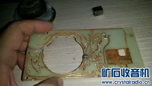

全部零件准备齐了!制板画线腐蚀!从来没做过64-7这种电路结构的来复再生机。这次尝试一下希望圆满!全部使用老元件非常怀旧!
发表于 2018-7-21 06:03:09 | 显示全部楼层
最好先在面包板上试验下,再做板子.
因为三极管,变压器参数很可能要调整更换
 楼主| 发表于 2018-7-21 09:32:45 来自手机 | 显示全部楼层

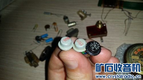

推动级和功放级全部使用大草帽锗管。存货不多了,现在的大草帽管真贵呀一只就要5到6块钱,高频的能用在第一级的3AK都20多一只!抢钱呢!!!!!!

 楼主| 发表于 2018-7-21 17:34:23 来自手机 | 显示全部楼层
xinjun5557 发表于 2018-7-21 15:52
这种大草帽管除了模样怀旧外,性能真不敢恭维。
确实是这样,不过没有绝对的事情!要是仔细挑挑还是能挑出几只不错的就像我的这几只3AX34倍数可以到80。3AX5J能到50。也算不错了但是真贵呀!但是高频的大草帽管倍数高的漏电小的真不好找而且特别贵估计要在30到40一只!

 楼主| 发表于 2018-7-21 22:56:32 | 显示全部楼层
xinjun5557 发表于 2018-7-21 21:13
没必要买那么贵的,花冤枉钱。从单管到四管的直放机我都安装过,高频管的放大系数十分关键,至少100以 ...
哈哈!谢谢我到时试一下玩玩看看效果。到是有几只3AK22的大草帽管就是FT值有点不太理想才20倍。做第一级估计惨点,怎么也要有50到60倍还凑活玩吧。
发表于 2018-7-22 00:18:49 来自手机 | 显示全部楼层
高频的草帽一般β偏小,不必追求大β的草帽,用80以上的3AG或3AK就行,3只低频管可用β为40的草帽,我的经验是只要这几只管子合理搭配,偏流调高一些,就能出大声。
 楼主| 发表于 2018-7-23 01:09:15 来自手机 | 显示全部楼层
晚上一直干到12:30终于做完了,看来三氯化铁溶液有点时间长了,腐蚀的时间用了两天还是手工画线路。因为我太笨不会人家那种热转印的方法。所以手工制作了。不过总算完成了今天先把零件装好明天上午准备调试出响!

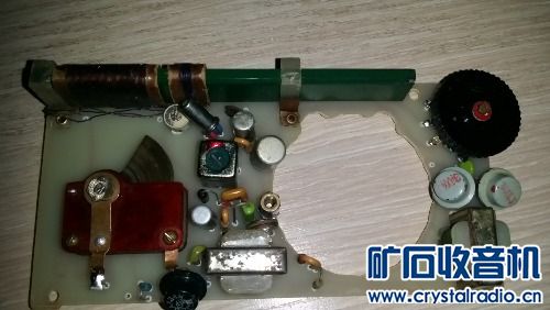

 楼主| 发表于 2018-7-23 01:12:20 来自手机 | 显示全部楼层
零件很紧凑,这次板子做的很到位每个螺丝孔都对位装配完线路板与机壳非常合适。

 楼主| 发表于 2018-7-23 09:19:21 来自手机 | 显示全部楼层
ww12jj 发表于 2018-7-23 08:32
试验效果如何?能唱不?
能唱了就是刚才还伴着点鸟叫哈哈!还要细调一下。和星火MG69-4比声音小一点毕竟不是成品机,收台没问题!这种高频变压器耦合检波的再升机灵敏度确实要好很多!一会调好后装机。
 楼主| 发表于 2018-7-23 13:46:50 来自手机 | 显示全部楼层
xinjun5557 发表于 2018-7-23 10:01
如果一直有鸟叫,可把高频变压器的初级两个头对调一下。
刚看到好的我试一下,看看是否有改观。从来没做过这种类型的机器!哈哈
