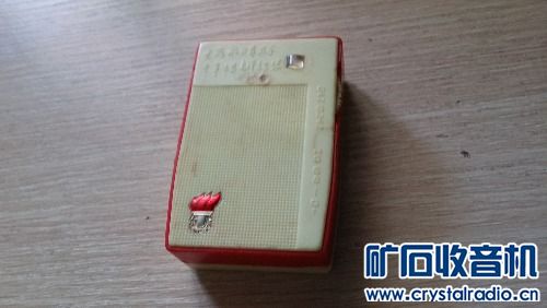

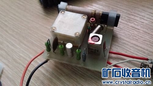

全部完工!声音洪亮收台清晰,十多个台全部收下!做工有点丑了!
 楼主| 发表于 2018-7-23 19:39:05 来自手机 | 显示全部楼层
电路从新调整了,要不然不干活!

所以我建议先面包板试验,这样最简单。前几年我做67-4,就那个小变压器就让我绕了好几回。做好的话,效果不错。

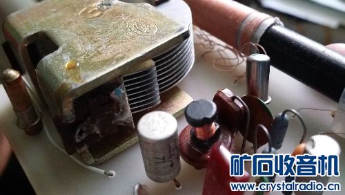

发表于 2018-7-24 21:26:46 来自手机 | 显示全部楼层
请问楼主,高变是TTF3骨架吗,怎么绕及头尾,不知何道理,我绕的高变效果有好有坏
 楼主| 发表于 2018-7-25 08:10:47 来自手机 | 显示全部楼层
方法如图,照图施工做完后恢复好就可以了!这样解释不知是否清楚?
发表于 2018-7-25 09:56:35 来自手机 | 显示全部楼层
很好,楼主辛苦了,0.05mm线有,0.01线没有
 楼主| 发表于 2018-7-25 11:23:07 来自手机 | 显示全部楼层
嗯!是的线不是太严格!绕下就行。不过我用的大都是0.05的线,看介绍的是用0.01的。觉得200比150的没有300比200的声音响亮。效果特明显!
 楼主| 发表于 2018-7-25 11:25:01 来自手机 | 显示全部楼层
注意最好绕的均匀而紧密!
 楼主| 发表于 2018-7-25 12:20:31 来自手机 | 显示全部楼层
其实也不难理解,只要有实物剖析一下就明白了。高频变压器用这个做也非常的好!这个磁芯非常好找有的节能灯上就有。原机的著名星火MG68-01单管机上面就是大小差不多的磁芯!这个机器频率覆盖即均匀声音又非常的响亮!不如试一下。

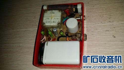

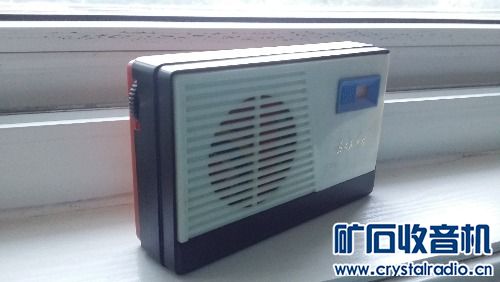

 楼主| 发表于 2018-7-25 12:25:38 来自手机 | 显示全部楼层
这是我仿的MG68-01,按全比例大小一样线路走向一样使用零件也尽可能一样差不多能达到95%以上就是高频变压器的磁芯稍大一点,但是声音响亮,覆盖均匀一点也不输给原机,从而证明仿制成功!
 楼主| 发表于 2018-7-25 12:27:04 来自手机 | 显示全部楼层
仿MG68-01单管再生收音机
 楼主| 发表于 2018-7-25 12:37:48 来自手机 | 显示全部楼层
这个后面再加上两级低频放大就是67-4了。第一级的电路都一样都是高频变压器升压检波的结构,只不过一个能带喇叭一个就能带个耳机。哈哈
