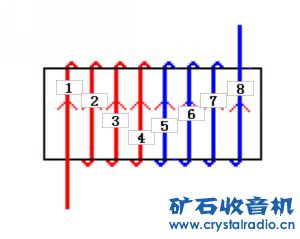

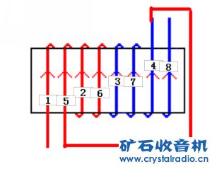

发表于 2011-2-21 08:17:02 | 显示全部楼层
看弯弯的奥秘:人往高处走,电往“低”处流
初始点为高:
12 23 34 45 55 67 78
15 52 26 63 37 74 48
12 23 34 48 87 76 65
效果???

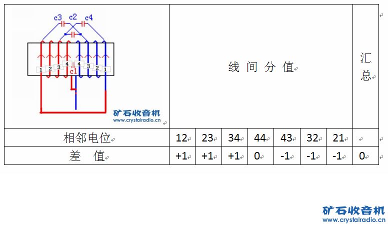

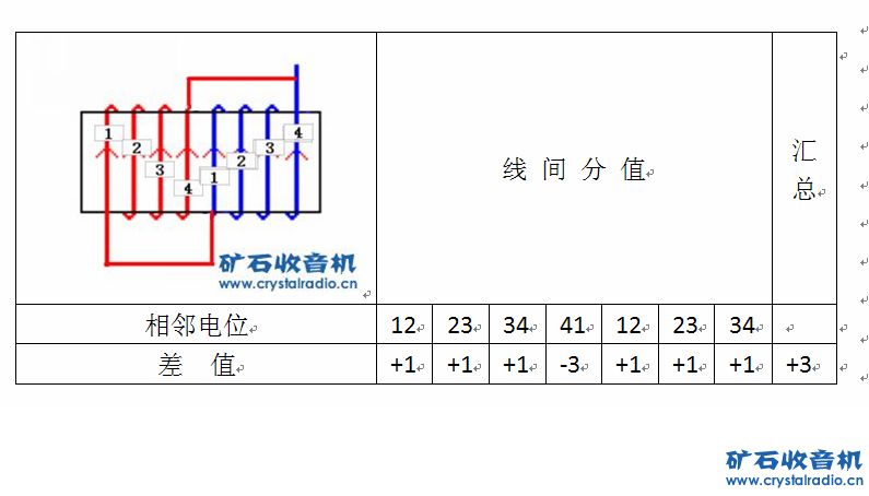

发表于 2011-2-21 08:52:05 | 显示全部楼层
继续并联:
12 23 34 41 12 23 34
.jpg
12 23 34 44 43 32 21
11 12 22 23 33 34 44
.jpg
[ 本帖最后由 qg2007 于 2011-2-22 10:24 编辑 ]

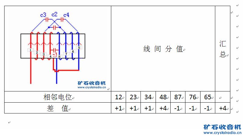

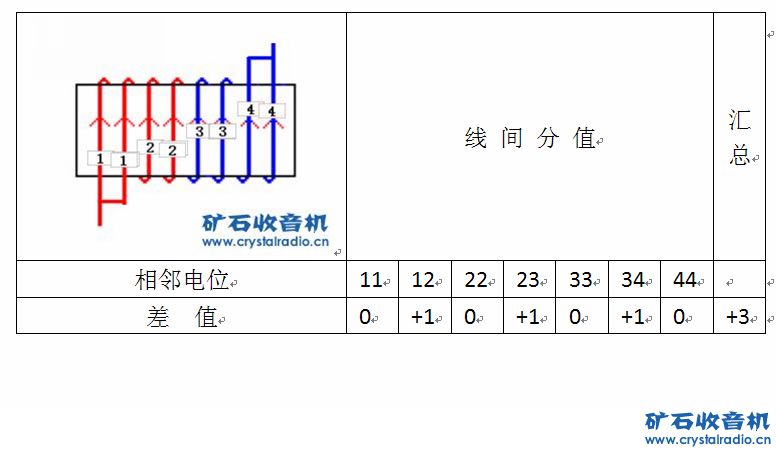

发表于 2011-2-21 08:59:21 | 显示全部楼层
以上只是简单图示!
继续!顺绕、并绕、反绕相邻线间,串并联电位简值制表:
[ 本帖最后由 qg2007 于 2011-2-22 10:44 编辑 ]
