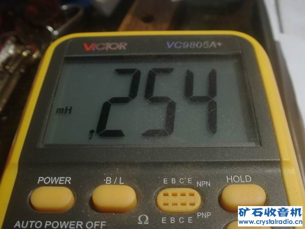

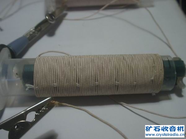

用泡沫做大环骨架,对Q值影响很小。
大环的Q值很难测量,这个大环测Q时在屏蔽室内,没有电台干扰,按完Q表就跑,远远的看测值,310Q。

回济南兄:从Q值增高来看反向串联提高了线圈的品质因数,经试验,单支磁棒上采用反向串联,无天地线接收本地台有所提高,在双回路中选择性有改善。

发表于 2011-2-20 10:43:00 | 显示全部楼层
原帖由 L.D.XIONG 于 2011-2-20 06:45 发表
经验之谈,作用所在。有空再试试,本人试过,在磁棒上反绕串联,电感量减少许多。我是在磁棒上都绕满的,可能是磁棒的二头为热端,中间为冷端,没有冷热连接?在空心线圈上,没有这个现象,反而电感约增。

发表于 2011-2-20 14:28:38 | 显示全部楼层
回复 25# wangkeqin 的帖子
我是挨一起绕的,电感一样。
发表于 2011-2-20 14:32:06 | 显示全部楼层
您的提醒很有用,准备各绕一个分开距离和拉近试试Q值。
