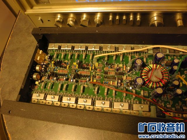

zycxjl 发表于 2018-12-17 17:16
确实很奇怪。我一直怀疑,分立真的比集成ic音质好吗。是不是分立其实也容易受干扰,集成ic做得小,难道就 ...
与干扰无关,那个分立件功放是加州一个负盛名品牌,老板重科技,宣传策咯不够而被收购,机内电阻全部用
精密电阻,我看到收购来的生产修改指令文件,修改值在第四/五位,说明这功放电路不一定是最最先进,但有
有经验的电路工程师不断细心测量,不断校正.使声音不是靠负反馈来修正失真,而是电路本身自放大失真降
到极限低.所以获多次世界比赛金.我们一般技师完全达不到这个设计/修订水平。

zycxjl 发表于 2018-12-20 18:24
,厉害啊,你手里有这个板子吗,好厂家反而垮了。。。这种调试的精神值得学习。像我自己diy,随便拆个 ...
电阻的精密度对音质还是有影响的。
一般来说,精密度越高的电阻器,噪声所引起的测量不准确度就越低——换句话说,精密度越高的电阻器,自身产生的噪声就越小,这正是影响音质的重要原因。当然这种噪声的尺度也很小,只有灵敏度较高的前级才会有所察觉,因此在低噪声前级中的电阻器,首选精密电阻。
区别电阻的噪声级别,看电阻是什么准确度级别的。5%的电阻噪声肯定比1%容差的大,1%的又比0.1%的大。除了线绕电阻和箔电阻,其它电阻的类型以金属膜的为噪声最小。一般的应用中,0.1%准确度级别的金属膜电阻器价廉物美,最适合用作音频低噪声前级使用。
