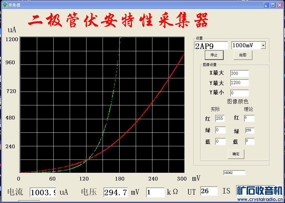

changwanren 发表于 2018-7-11 16:07
二极管2AP9的正向导通电压与负载电阻和测量工具的内阻有关,下图是我测量的一只2AP9伏安曲线,很难说清 ...
正向导通电压的概念不是说低于那个数值二极管就完全没有电流,高于它就突然有了电流。你的曲线正说明这一点,导通是从几乎零开始,只不过电流小,增长缓慢,后来才急剧增大。但是导通电压从哪里算起,必须有个标准,因此就有了数字表测二极管导通电压档,它是规定当电流为1毫安时的电压降数值。    实际检波时电流远远低于此值,照样听到声音,绝不是非要到0.2伏才能听到声音。
建议您再测下当电流为1000微安时的电压,拜托!

实际上当我们收到远地电台时信号虽经前面的数级放大,其中放的输出电压还是很小的,检波后的电流则更小,往往是微安级而非毫安级,特别是远地电台。所以用数字表测检波二极管不妥,最好用20000/V,电阻档RX1K档的中心值为25的指针表来测正向电阻为好。因为此时假定测得二极管的正向电阻为500欧(0.5K),其导通电流也不会超过50微安。此时导通电压不会超过0.25V。

1000微安等于一毫安是对的。另外一般所说的晶体二极管有一个所谓的导通电压,意即过了这个导通电压值后电流会急骤上升。但这只是个大概的特性和意义,其实在所谓的导通电压之下也是有电流通过和导通的,也是有单向导电性能的。除此之外晶体二极管在数字表9V电压和1毫安下测试导通电压与指针表在1.5V电压和50微安下测试也是不一样的。后者比前者电压要小20倍,电流要小近7倍。要知道,如果我们用20000/V的指针表,RX1K的档位用的是1.5V电池,这个1.5V电池的电压远低于一般测试用的电压,也低于所说的二极管的导通电压呀!

焦流生 发表于 2018-7-11 19:39
正向导通电压的概念不是说低于那个数值二极管就完全没有电流,高于它就突然有了电流。你的曲线正说明这一 ...
图中红色曲线为实测数据,绿色曲线为理论计算值,i=Is(e^(u/Ut)-1),i是二极管电流,u是二极管电压,通常的Ut=26,只有3AX31接近。2AP9在电流是1000uA时,电压是0.29伏。
