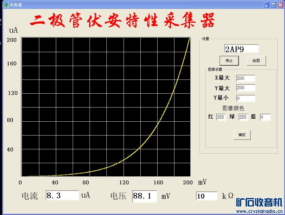

quiwu 发表于 2018-7-11 15:47
正向导通电压比较低,实测最好的能达到0.3V的导通电压,其导通性能接近肖特基二极管(有的肖特基专用合金管 ...
二极管2AP9的正向导通电压与负载电阻和测量工具的内阻有关,下图是我测量的一只2AP9伏安曲线,很难说清导通电压是多少。

发表于 2018-7-11 17:04:23 | 显示全部楼层
changwanren 发表于 2018-7-11 16:07
二极管2AP9的正向导通电压与负载电阻和测量工具的内阻有关,下图是我测量的一只2AP9伏安曲线,很难说清 ...
你用一台简单可以测二极管导通电压的万用表,多试几种检波二极管就可以比对出其直流导通特性了,没有必要整那么复杂。

我实测,由进口肖特基检波二极管1SS106,有国产肖特基检波二极管跟进口同型号,还有一堆J级2AP9,这批2AP9是有出厂合格证的,所以不会是假货,实测进口管的导通电压低于国产肖特基管最小能达到0.2,国产的在0.3左右,国产2AP9离散大,从0.3伏到0.4伏都有。
