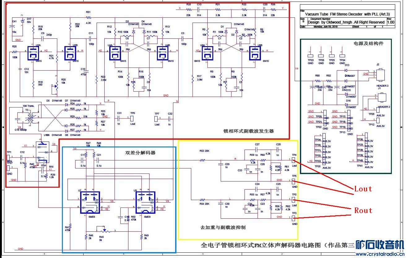

发布全电子管锁相环式FM立体声解码器(作品第三号)电路图、印版图

发表于 2018-12-29 22:13:28 | 显示全部楼层
请问王老师:电路图中TP2和TP4都标注是Lout,哪个是右声道输出?再TP6和TP7也标注是Lout看不懂,是要和去加重后的输出连接吗?烦请解答。
 楼主| 发表于 2018-12-29 22:23:53 | 显示全部楼层
涧边草 发表于 2018-12-29 22:13
请问王老师:电路图中TP2和TP4都标注是Lout,哪个是右声道输出?再TP6和TP7也标注是Lout看不懂,是要和去加 ...
更正
更正
请见上图的更正,谢谢你指出,黄色框内电路就是去加重和副载波滤除电路,不要再外加了。
 楼主| 发表于 2018-12-29 22:30:05 | 显示全部楼层
TP6、TP7是接示波器的测试点,标注Lout是不对的(画图时测试点的符号是从输出点复制过来的,错把标注Lout也带过来了!)
发表于 2018-12-29 22:30:48 | 显示全部楼层
谢谢王老师的特快解答!这下看懂啦。
 楼主| 发表于 2018-12-29 22:35:07 | 显示全部楼层
涧边草 发表于 2018-12-29 22:30
谢谢王老师的特快解答!这下看懂啦。
是我画图不仔细,让你迷惑了,很抱歉。你想照做吗?有问题可联系我。
