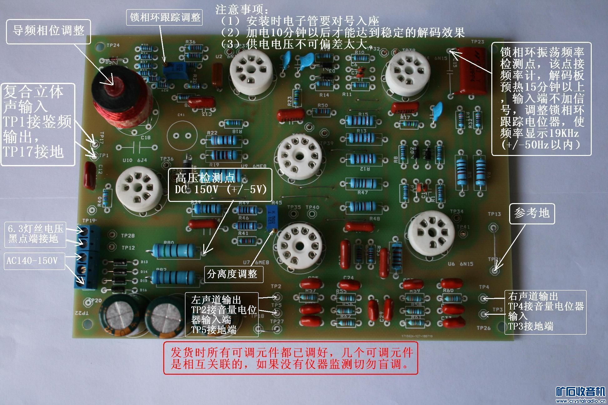

发布全电子管锁相环式FM立体声解码器(作品第三号)电路图、印版图

做了5块这样的板。

这个和第一号作品比哪个分离度高呢?

 楼主| 发表于 2018-8-3 13:46:19 | 显示全部楼层
zht5wx 发表于 2018-8-3 13:12
这个和第一号作品比哪个分离度高呢?
这个与第一号作品比较,因为它们的锁相环都是一样的,分离度没有可以辨别的差别,但这个第三号使用了两颗冷门进口管6ME8,制作成本高于第一号作品。

发表于 2018-8-3 19:00:04 来自手机 | 显示全部楼层
oldwood_hmgh 发表于 2018-8-3 13:46
这个与第一号作品比较,因为它们的锁相环都是一样的,分离度没有可以辨别的差别,但这个第三号使用了两 ...
看调试过程第三号的解码部分需要充分预热后才能正常工作,第一个应该是即开即用
