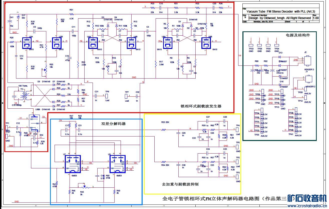

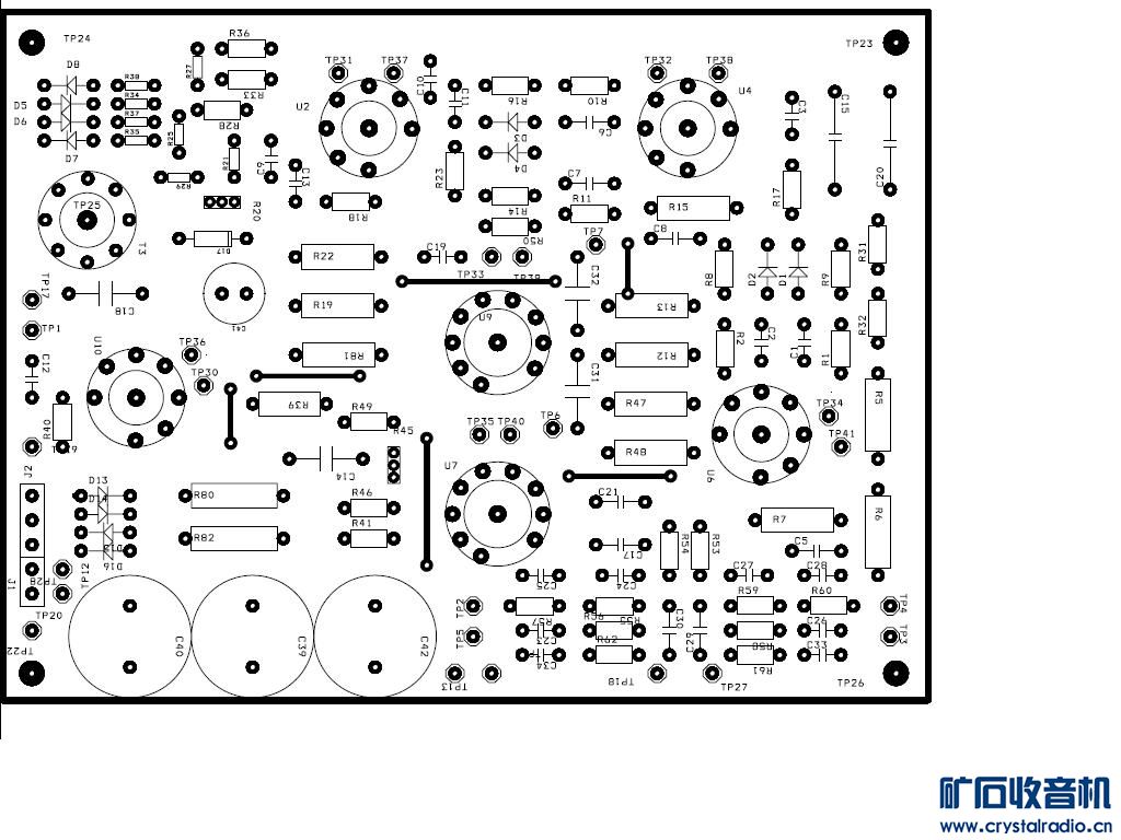

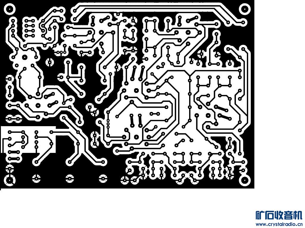

这个设计是在我参赛那个贴子(http://www.crystalradio.cn/forum ... =1606654&extra=)里的作品第二号的改进设计,主要的改动如下:
1) 单差分解码器升级为双差分解码器,有更好的分离度和副载波抑制性能。
2)增加了一级电源滤波,高压供电更纯净。
3)导频放大与阴极输出共用一支通用五极管,可以用6K4\6J1\6J2\6J4\6J5等换着玩。
这个设计我已经做了样机验证,效果很好,有能力的放心仿制吧。
电路图、印板图如下:如果看不清楚,可以下载这几个PDF文件: Art3sch.pdf (72.6 KB, 下载次数: 731) ART3pcb.pdf (151.99 KB, 下载次数: 646) ART3sst.pdf (79.93 KB, 下载次数: 800)

漂亮,不知分离度大约会是多少?

 楼主| 发表于 2018-7-9 21:54:05 | 显示全部楼层
sxxuejun 发表于 2018-7-9 21:34
漂亮,不知分离度大约会是多少?
从听音立体感上是不输给TA7343和HA11227这两种集成电路解码器的,我当地有一个朝鲜语调频台立体声效果特别好,有一次它从语言节目切换到立体声音乐节目时,宏大的声场把我吓一跳。我没有厂制的立体声信号发生器,没有测出分离度的具体数值,用我最近自己设计制作的一个立体声信号发生器测量,分离度大约在38dB左右,但这用自己家做的称谈斤论两不敢说完全准确。

为什么不用TA7343和HA11227后面加胆输出,密林不就是这么做的,指标和音质都有保证
 楼主| 发表于 2018-7-9 22:30:04 | 显示全部楼层
玩法不同,就是要用电子管做出性能可以PK集成电路的解码器,如同打麻将不带“混儿”,其实比TA7343和HA11227性能好的集成电路解码器还有多种。

高手啊,这个调试困难吗?个人没有专业仪器,性能能否调整到满足要求?
 楼主| 发表于 2018-7-10 07:19:26 | 显示全部楼层
我算是有仪器的,需要用到立体声信号发生器、音频毫伏表或示波器、频率计,调试并不困难,没有仪器就要靠耳朵的功夫了,耳朵是个很不精确的东西,调不太准确,只能说调到感觉最好而已。
