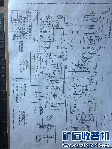

终于可以清理工场了,完成度真的很高了,背板有空去刻几个字粘上去就有灵气了。
虽然AM段一般是不会用的,但通调还是必须的,这刚刚买来的信号仪用好就完成使命了,谁要吗?调试这些机子真的好用的一塌糊涂!
其实这机子在俺这里只是过过场而已,几天后就要远嫁了,改装后已经很适应当前的FM收听环境了。
回想起刚到手时的一堆破烂,再看看眼前的靓影,成就感油然了!新主人的大客厅已经虚位以待中!
乌鸦变凤凰,这就是极致,一般人无法理解玩这个的乐趣!
下一个将会是什么呢?一切都是最好的安排!!

前辈好、我的收音机中周频率是468,咱们一般都是465KHz,这和收不到中波有关系吗?收音机调频是正常的,谢谢前辈

不是打击你,当前你还没到开膛破肚玩这德鸡的火候,建议先放着,慢慢国产的先玩起来花钱不多不心疼,到时候自然水到渠成的!中周频率465还是468不会影响出声的!

前辈您的信号发生器可以修调频机吗?前面接信号发生器后面接示波器对吧

这个专门对付中波、短波处理跟踪和通调和调幅段中周校正用的,有了这个就是有了眼睛,调试一个机子也就分分钟的功夫,不用接示波器的,直接听喇叭里的调制音就可以了。
不能用于调频段
