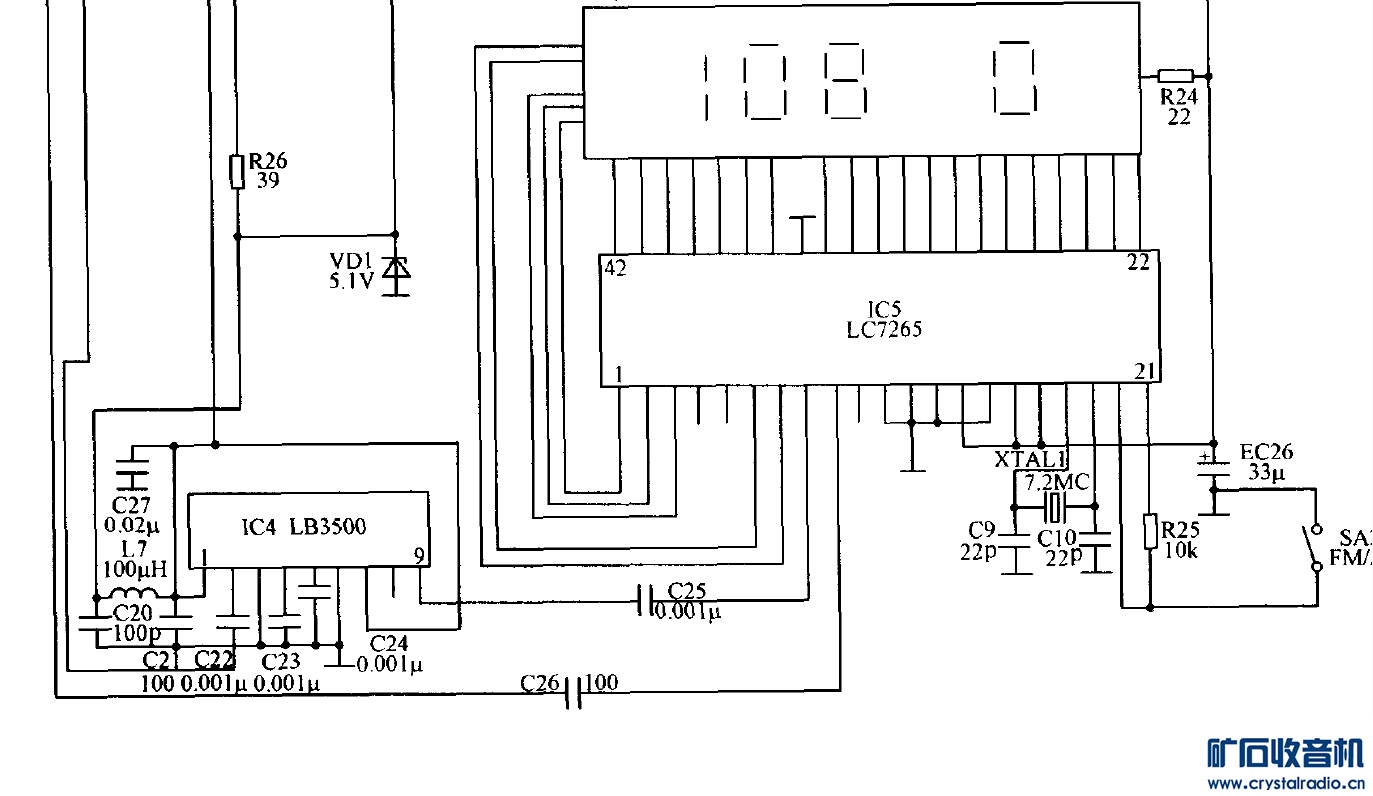

我也来做一个LC7265的LED的AM/FM收音机频率显示。

 楼主| 发表于 2019-3-1 08:55:23 | 显示全部楼层
zhke 发表于 2019-3-1 07:50
谁有应用电路发个。
就是LC7265的应用图,
LC7265本身外围元件屈指可数,关键是与数码管的连接,搞清楚就可以了。
上传图纸也是没有用的,因为不同尺寸的LED数码管,引脚定义可能不完全相同。
只要根据自己手中数码管,加上1-2.2K左右的限流电阻与LC7265的对应脚接起来就可以了。数码管的位数,LC7265的应用图上也标注的比较清晰。
数码管要用共阳极的数码管,因为7265是漏极输出形式,低电平有效。
晶振用7.2mhz的,其他引脚功能LC7265的PDF资料里面说的比较清楚。
其他就没有什么了,只要引脚与数码管的字段对应关系,不搞错,基本就一次成功。

发表于 2019-3-1 10:17:44 | 显示全部楼层
zhke 发表于 2019-3-1 09:45
谢谢~就是想找一张应用图学学。
截图不算很清楚,基本能说明问题,原图出自《汽车音响集成电路实用手册》59页。《现代汽车音响设备原理与检修》128页也有相关介绍。
