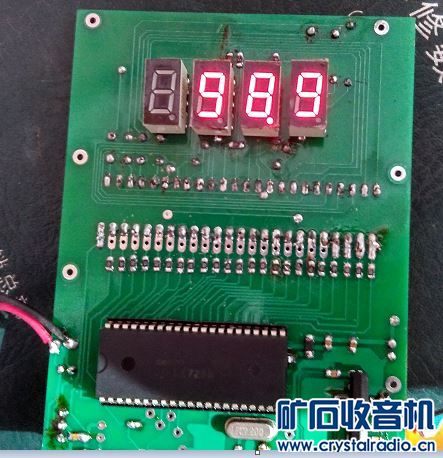

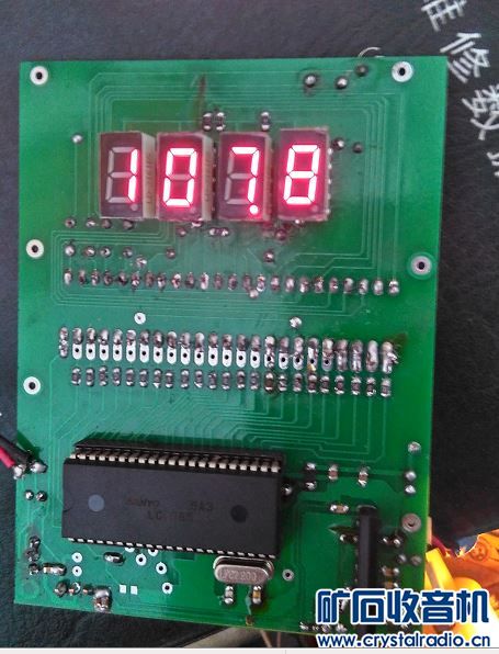

       玩了这么多年的收音机,一直都想自己做一个漂亮一点的频率显示,看看以前比较流行的都是SC3610+专用的液晶屏显示,我自己也做过一块,但是感觉还是不太好,液晶显示的字体小,看起来也不醒目,所以就想做一款LED显示的,字体大(可以根据自己的需要换不同尺寸的数码管),醒目。
   翻遍论坛的资料,发现LC7265比较合适,这个是上世纪三洋公司为AM/FM频率显示,设计生产的专用集成电路,配合LB3500前置八分频器加四只数码管就可以构成完整的频率显示电路,淘宝上搜了一下,价格也很便宜。
   只是没有找到完整的应用电路,看到电子管区有老师做这个,问了一下他,回复也是没有完整的电路,只是根据这两片IC的官方PDF做出来的。好吧,我自己也下载官方的PDF,研究一下发现电路也不复杂。就准备用万能洞洞板开始搞。
   等LC7265回来,才发现一个问题:LC7265采用的是SDIP-42封装,也就是说这个集成电路的引脚间距是1.78mm,而不是常见的2.54mm,翻遍淘宝也没找到间距是1.78mm的万能线路板。也没找到SDIP42转DIP42的座。
    这下可犯了难,所有零件都买回来了,不能白费吧!想一想干脆直接画印板打板得了。

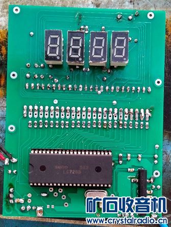

    画板,修改,忙里偷空,搞了几天,搞好了,发过去打板,漫长的等待,板到手,才发生板子有几处纰漏,最关键的是画板时我已经做了镜像,文件发过去时,没有交代,打板的又做了一次镜像,好在他是按双面工艺做的板,元件插在反面也能焊。

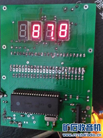

   元件全部焊上去,小心翼翼的通电,发现显示基本正常,接到一台已经装机的安锐米兹米FM高频头的本振输出脚测试,一切正常,嘿嘿。
手机拍的LED显示效果有点发白,实际效果比手机拍出来的要好看,醒目多了。
以后再来慢慢折腾FM高频头和接收电路。

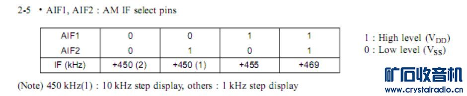

发表于 2018-8-6 06:52:03 | 显示全部楼层
这个频显,调幅波段中频是多少,465还是455?
 楼主| 发表于 2018-8-6 11:24:31 | 显示全部楼层
AM和FM都有多种中频可供选择,但是没有465khz。
