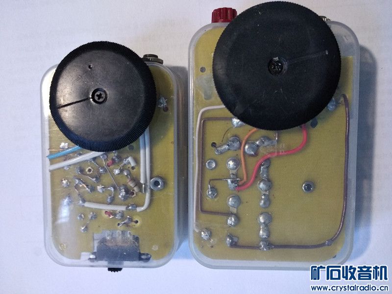

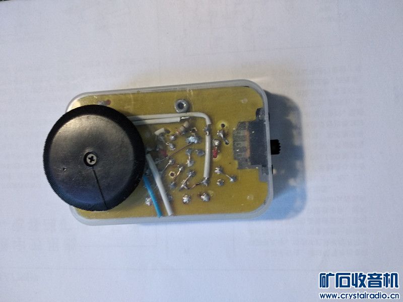

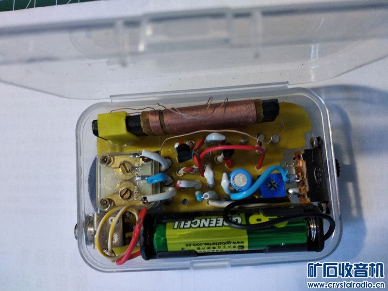

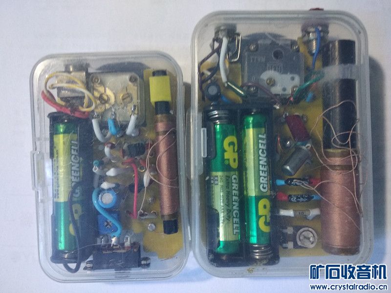

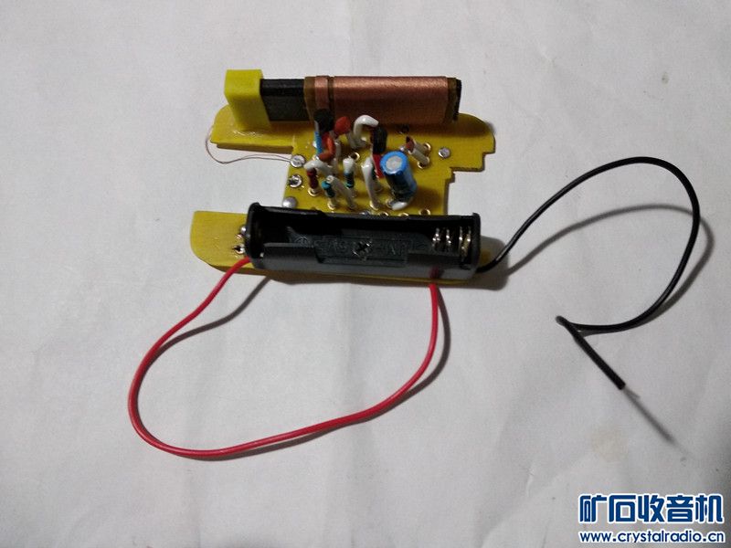

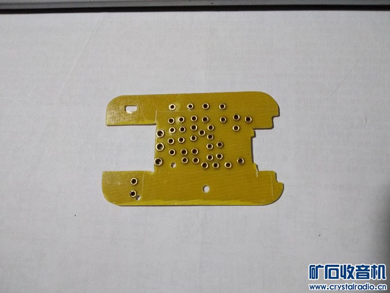

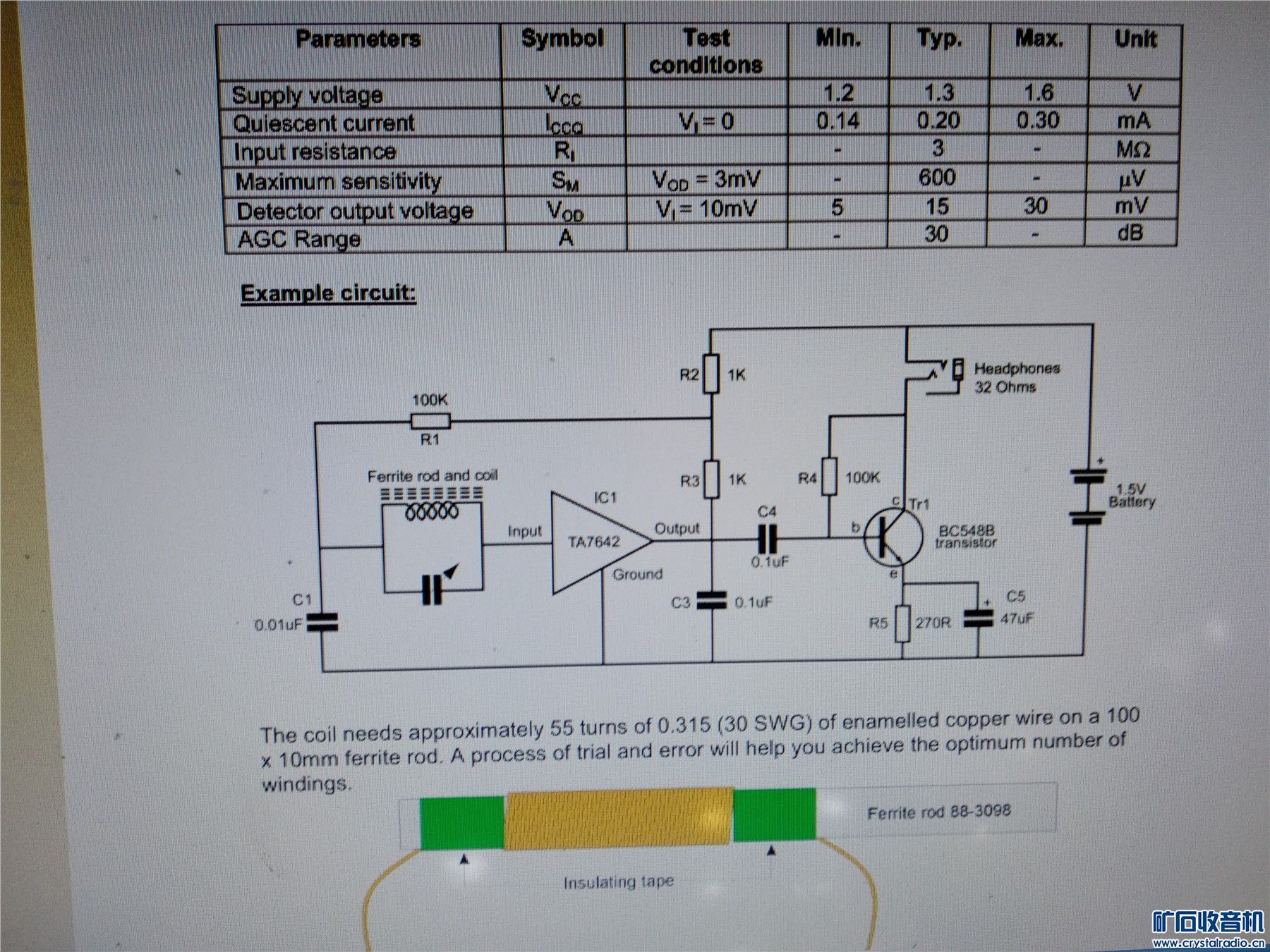

周六利用大半天时间,做了一台TA7642+BC548B收音机,使用耳机收听。主要目的,是想与636和68-1做个比较,同时因为7642灵敏度太高,网购的ZX2008套件,7642+了两支9014,设计中又没有电位器,耳机里声音大的没法听,所以感觉耳机收听,加一支三极管就足够了。
与7642打交道,我是吃尽了苦头。先前装的ZX2008套件,自激的不行,后还感觉两节电池没法听,改成一节电池,还是有自激,不过轻一些罢了,但声音大到暴耳。有人用调整7642的偏流的方法。有一定的效果。但我感觉还是按说明书做比较好,3伏电压有点高。标准电路是1.5伏。这次选用了1.5伏的电路图。装好后,R1、R2、R3分别按图上标的100K、1K。装好后,自激很严重,除了低端一个台,高端一个台外,其他频道全是一遍啸叫声。没办法,只能将R1换成150K,R2和R3换成1.5K,这下自激才完全消除。看来国产的7642太不稳定,既使按说明书中的标准图也还是会产生自激。啸叫声消除后,背后的电台都出来了。用1.5伏的新电池,还会有个别频道会有啸叫声,用1.2伏的旧电池,完全没有啸叫声,用1伏的旧电池,还能收到2-3个台,只是声音比较小。新电池用几小时后,啸叫声完全消除。
与636、68-1做了一个对比,早上,7642可以收到8个电台,而且声音都比较清楚;636和68-1只能收6个台,而且有一个台声音很小。中午,7642可就收到6个台,从低到高分别是中国之声、东南之声、光华之声、福建台(这是个大功率电台,声音特别响)、福州台、省台财经961(奇怪的是财经961是调频台与福州台相隔的很近)。636和68-1只能收到4-5个台。消除自激后,7642收听电台很平均,没有单管机那种少数电台声音很小,一些电台时有时无现象。除了两个强台声音特别大外,其他电台声音都清楚,没有差距特别大的情况。
优势:可以做的很小,收听情况好,不用高阻耳机,与成品收音机差距小。缺点:制作难度大于636和68-1,特别是自激情况,让你很头痛,做好后,得花很多时间来进行调整和修改电阻。因为7642不太稳定,我试验的情况是:1.5伏电压情况下,R1用150K、R2和R3用1.5K比较好。如果R1太大,在一支三极管的情况下,声音和灵敏度都会变低。
关于选择性和收台少的问题,主要是天线线圈,做这种小收音机一般都选择55毫米的扁磁棒配223电容器,使用单联是140P,按标准要求,线圈电感应在680,至少要达到600。这就限制了沙包线的使用,在55毫米长的磁棒上,通常只能使用0.13毫米的漆包线才能达到电感的要求(要绕到110-120圈),用沙包线,由于线径粗,绕不了那么多圈,我使用0.05*7的沙包线,只能绕到96圈+10圈,主线圈电感才430,无奈只能将可变电容的双联并联,并联后是200P,正好对应电感430。我的感觉是在晚上电台多时,个别地方会有一点混台,早上到旁晚都不会出现混台情况。
7642收音机与636收音机对比图

楼主 请发7642的那个电路图 谢谢

 楼主| 发表于 2018-6-25 21:03:48 | 显示全部楼层
lhjacc 发表于 2018-6-25 20:12
把磁棒线圈L1分两段绕制,间隔2~3毫米能有效减少啸叫~
谢谢!有机会试一下。
 楼主| 发表于 2018-6-25 21:07:37 | 显示全部楼层
sudywolf 发表于 2018-6-25 18:41
楼主 请发7642的那个电路图 谢谢
这是标准图,这中接法,灵敏度比较高选择性比较差。因为7642集成了9个三极管,本身体灵敏度就很高,这种牺牲选择性的接法有点得不偿失。
这是修改后的图纸,降低一点灵敏性,提高了选择性。
请问BC548B的偏置电阻 和e脚出来的电阻是多大?
另外 这种管子好找么?
 楼主| 发表于 2018-6-25 21:37:43 来自手机 | 显示全部楼层
另外 这种管子好找么?
偏流电阻r4是100k,e脚出来的电阻r5是270欧。与标准图一样,没有改变。这种三极管很普通,价格也不高。

BC548三极管可用9018管代替。
发表于 2018-6-26 00:15:35 | 显示全部楼层
fjgz 发表于 2018-6-25 21:07
这是标准图,这中接法,灵敏度比较高选择性比较差。因为7642集成了9个三极管,本身体灵敏度就很高,这种 ...
做的漂亮!7642前面可以加个场管试试。
发表于 2018-6-26 09:03:54 来自手机 | 显示全部楼层
没有用,可能反效果,单7642已经有近80db增益。
