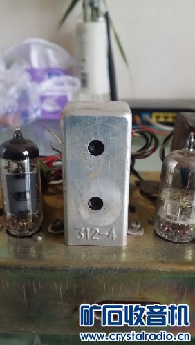

骨架您可以网上找找,这个真没法确定呵呵!给您发个照片就在这里面!您看到哪个小孔里面一个小孔一个骨架!
发表于 2018-6-25 17:20:39 | 显示全部楼层
嗨,不就是中周吗?是中频变压器,给我饶蝴涂鸟

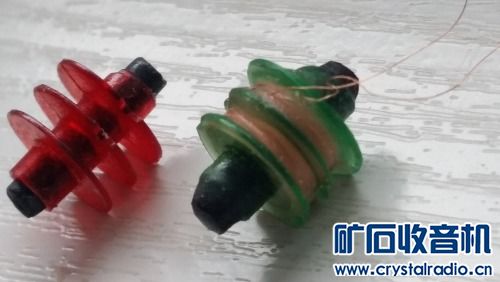

拆出来后就第一张这样了!只不过没有磁芯!把买来的磁芯插上就行了。绕500圈

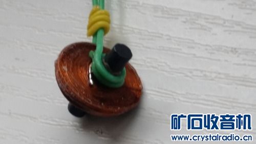

您也可以做成这样,也挺好看!
 楼主| 发表于 2018-6-25 17:50:08 来自手机 | 显示全部楼层
磁芯上一边一片夹板留一个2mm左右的缝漆包线绕500圈,拆出夹板用502胶水定型一边做一个引脚搞定

如果不觉得可惜,用电子管机的中周改制晶体管机的高扼圈是个好方法。这种中周里面本来是有磁芯的,最好直接用原来的磁芯。
