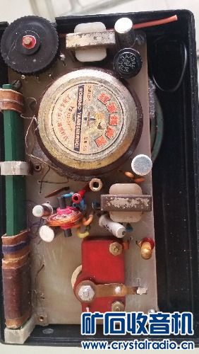

上个月闲来无事,刚好手头有个机壳,也不缺肉无裂纹。于是它就出生了!

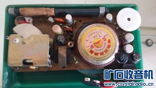

 楼主| 发表于 2018-6-24 10:58:49 来自手机 | 显示全部楼层
这两台机器也打理了一下,绿壳机以前是c极再生。现在改成e极再生。感觉e再生均匀可调范围大!

怀旧的制作,用了不少老的元件。
 楼主| 发表于 2018-6-24 11:38:21 来自手机 | 显示全部楼层
两位同好!好是这样由于我就在北京周边所以台又多!声音也响亮台也多!呵呵

发表于 2018-6-24 12:57:08 | 显示全部楼层
我对高频扼流圈感兴趣,现在买不到了

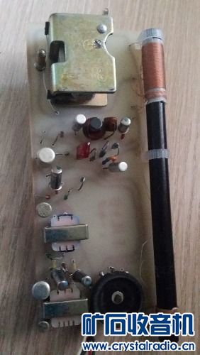

方便上个完整的线路图吗?

 楼主| 发表于 2018-6-24 14:02:28 来自手机 | 显示全部楼层
Eiba 发表于 2018-6-24 13:29
方便上个完整的线路图吗?
这个是线路图,只不过把电容耦合改为了变压器耦合的。效果要比前者好!
 楼主| 发表于 2018-6-24 14:03:21 来自手机 | 显示全部楼层
坏了图是反了!抱歉抱歉!
 楼主| 发表于 2018-6-24 14:30:39 来自手机 | 显示全部楼层
如果有兴趣建议您做这个,这几日是我前天刚做的,那声音响度低音的弹性真没法文字表达!我非常喜欢这部机器,带个8欧15瓦的低音喇叭都杠杠的!哈哈
 楼主| 发表于 2018-6-24 14:32:18 来自手机 | 显示全部楼层
图纸和实物,前天做的!见笑了有点丑。但效果贼好!
