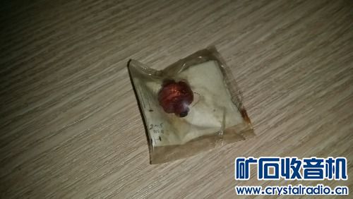

 楼主| 发表于 2018-6-24 22:53:04 来自手机 | 显示全部楼层
是这样的只要直流电阻不低于35欧姆效果都还是可以的,我一般都是直接磁芯上绕500全ok了!都差不多50欧姆左右,可以绕成各种样式的!
 楼主| 发表于 2018-6-24 23:08:18 来自手机 | 显示全部楼层
我也做了几只和当时成品一模一样的高频阻流圈!
 楼主| 发表于 2018-6-24 23:12:14 来自手机 | 显示全部楼层
这个骨架是拆了电子管收音机上的高频变压器里面得到的。一个里面可以拆出两只骨架但没有磁芯。磁芯网上可以买到3mm直径我买了50来只。
 楼主| 发表于 2018-6-24 23:16:50 来自手机 | 显示全部楼层
请看这是没开包装的成品阻流圈,是当时67十年代的东西,和我拆的哪个骨架一模一样。大家不妨一试,如果你也喜欢老零件!
