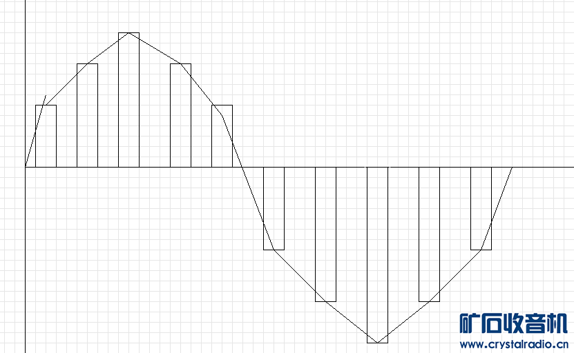

横轴是电压,纵轴是电流,面积就是功率,串联1个二极管等于半个面积,也就是功率是整个波形的一半。 搜狗截图18年06月30日0628_1_meitu_1.jpg

积分道理,一个方柱就是电压和电流的乘积,无限小就是接近整个面积,波形的一半,电压电流的乘积就是整个波形面积的一半,自然功率也是一半。
