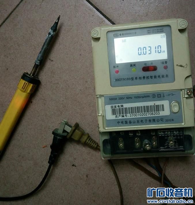

发表于 2018-6-22 14:17:02 | 显示全部楼层
我也上个图来大伙看看,是供电局认可的电度表测量的,电费也是这样计量的。
我的30W电烙铁,直接时功率31W
串二极管后的功率15.1W
发表于 2018-6-22 15:08:26 | 显示全部楼层
天风雪雨 发表于 2018-6-22 14:56
你这种典型的纯正弦波计算仪表就不要拿出来秀了,楼主那个才是真有效值计算的表
你错了,这个不是只能计量纯正弦波的。
