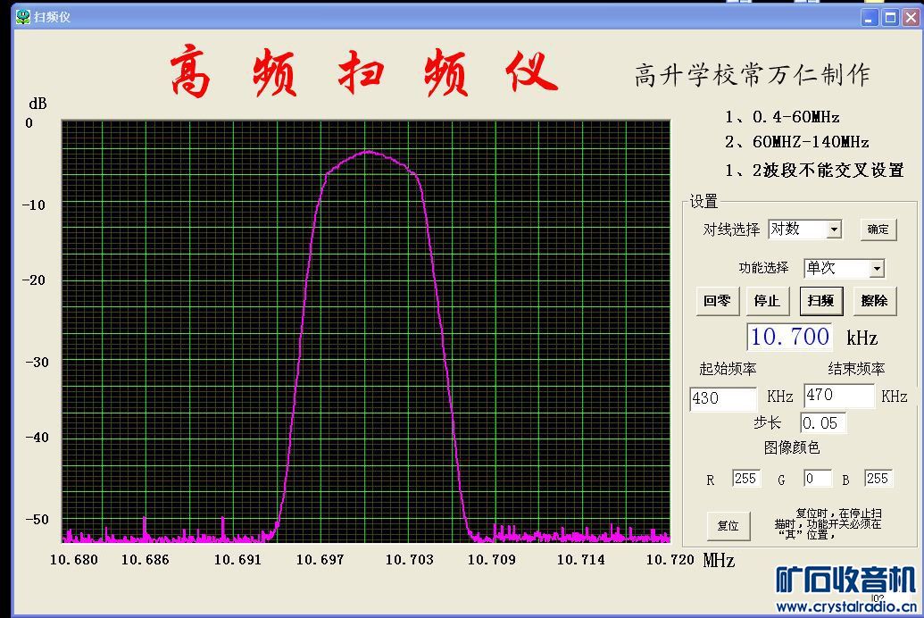

 楼主| 发表于 2024-12-25 14:19:46 | 显示全部楼层
wusc72 发表于 2024-12-25 13:11
谢谢常老师。
我准备用PLL锁相环控制这个收音板,覆盖整个短波段,选用KV1235z变容二极管,
这个收音机是我制作的第一个,后来改进的比这个效果好,请进入这个网址参考一下,数据比较全。
http://www.crystalradio.cn/forum ... =1810287&extra=
晶体滤波器需要RC匹配才能得到比较理想的幅频曲线,改进后的幅频曲线见下图
收听效果是在我制作的收音机中效果最好的。
