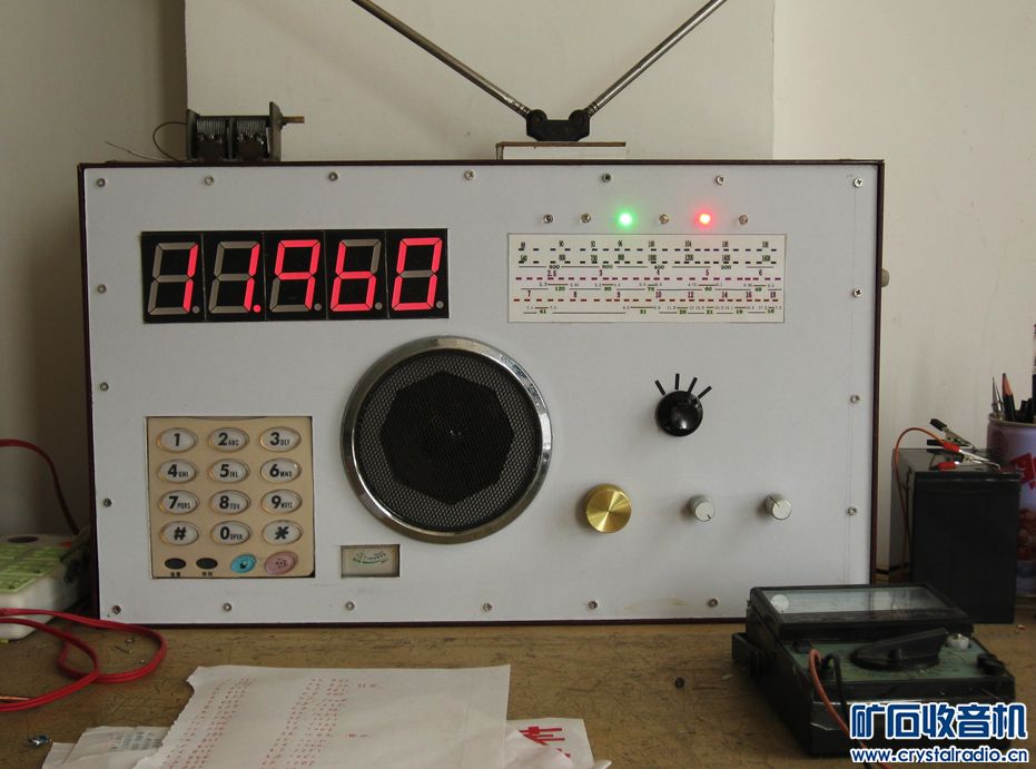

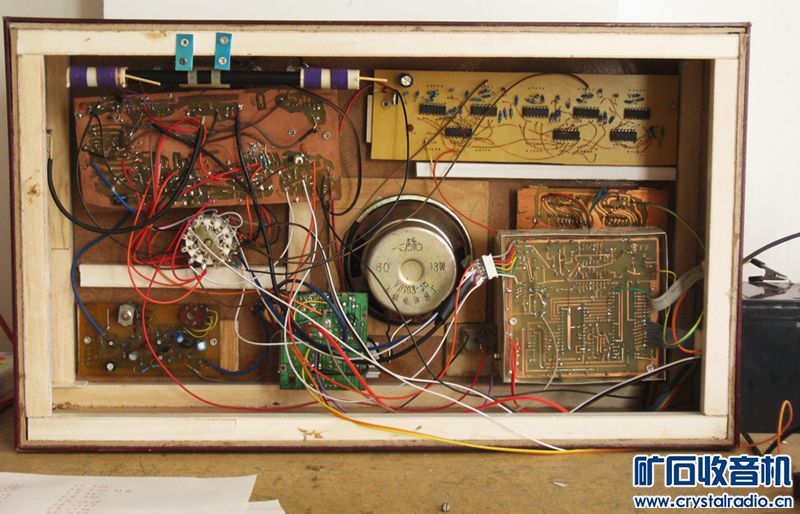

手头有几块汽车收音机中波高频头,芯片是LA1135,调频高频头等。闲来无事,制作了一台四波段点点统调的数控收音机,效果很不错。

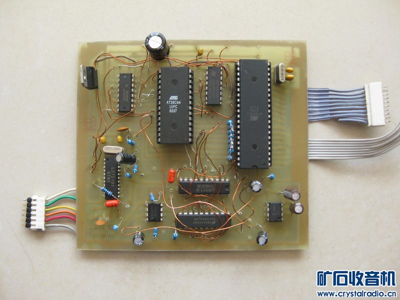

  点点统调的原理:1、采用变容二极管压控调谐,2、将本振压控和调谐回路压控分开,3、数控。本振压控采用LC72131锁相环芯片进行数控,调谐回路压控采用DAC0832进行8位D/A转换,没个波段有256个统调点,对中波基本实现点点统调,对于短波因采用8位A/D芯片达不到点点统调,只有256个统调点,但是解决了二次变频收音机统调难得问题,实际256个统调点对短波足够了。每一个频率点的统调数据,存在28C64存储芯片中,28C64存储数据不怕掉电。数据处理采用89C51单片机。
   收音机高频的制作:
调频波段,采用汽车收音机的高频,没改动。
中波波段,采用汽车中波高频头,芯片是LA1135,在楼里采用一只拉杆天线接收,整个频段都是噪声,一个电台也收不到,改为磁棒天线后,次级线圈匝数8匝,采用点点统调的方式,在白天中午,能收到40多个电台,晚间几乎每个频点都有电台,具有很高的灵敏度,只是弱台频率点有好几个电台和在一起,无法正常收听,只有大功率的省台频点,如:594山东,675内蒙古,729江西,702江苏等,可以收听。

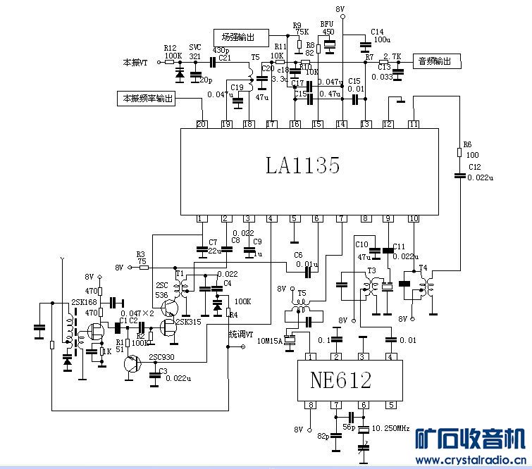

短波1和短波2波段采用二次变频,用两只LA1135高频头改动,第一中频10.7MHz,第二中频450KHz。第一中频滤波器采用晶体滤波器10M15A,第二中频原机的A450N滤波器的滤波特性远高于普通收音机的465B滤波器,但是接收5KHz间隔的短波,相邻频点的电台混台严重,又加了一个LTM450H五端陶瓷滤波器,效果有很大的改善。晚间在5.000MHz受到标准时间标准频率台很清晰,白天在10.000MHz和15.000MHz接收标准时间标准频率台,背景有沙沙声,夜晚接收49米,41米,31米,25米频段电台密集,白天31米,25米,19米,16米能搜到很多电台。
短波高频头改动电路图
17

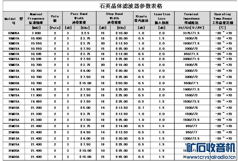

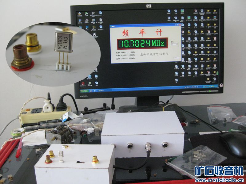

10M15A晶体滤波器中心频率频率误差很小
 楼主| 发表于 2018-6-16 06:35:40 | 显示全部楼层
10M15A晶体滤波器

感觉一中频用通带+-3.75kHz的10M07A对SW也够了,还能提高点信噪比与选择性。
要说改进,MCU可以选内置DAC(不能用PWM代替)的,比如微芯的PIC16(L)F1777/1778/1779等,有10比特DAC。外置EEPROM可用串口的。这样MCU板可大大简化,跟踪性能还略有提高。
5位7段LED显示没看到原理图,用74xx595串转并是个不错的选择。
键盘借用电话机的?不错的主意。

通带过窄,始终是晶体滤波器的致命伤。
楼主用的是用于NFM的晶体滤波器,通带宽度15kHz,对SW觉得过宽了呢
