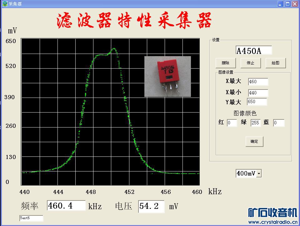

收音机中波波段使用汽车收音机LA1135高频头,将天线改为磁棒天线,由于LA1135高频头的高放是场效应管2SK315,不应该将磁棒次级8在接入高频头,由于场效应管高阻,应将LC回路直接接入高频头,获得最大增益,提高灵敏度。但是实验效果不好,信噪比降低,沙沙声增大,强电台音质变坏。
分析原因,收音机单独提高灵敏度是不可取的,必须和高选择性、高自动增益控制配合才有效,高灵敏度收音机强电台时,信号会堵塞,中放AGC控制范围有限,所以目前高灵敏度收音机都有高放AGC,LA1135的高放控制是通过2SC390分流掉输入信号,使LC回路Q值降低,信噪比降低。若收音机灵敏度提得很高,使得收音机的高放AGC在弱电台时起控,信噪比显著下降。

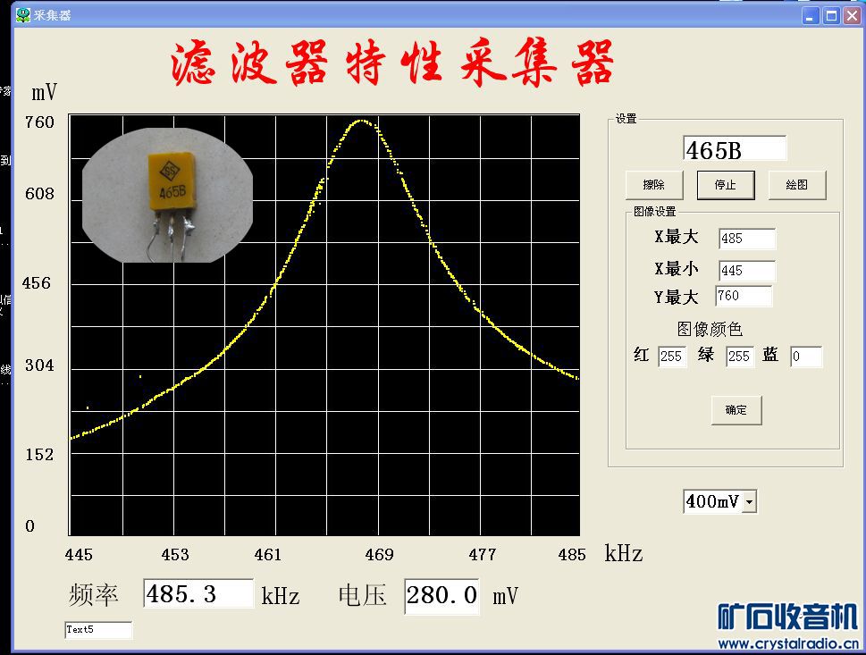

LA1135芯片官方数据有强信号,灵敏度、信噪比等数据,但对采用LA1135的汽车高频头没有查到选择性数据,从高频头电路看,选择性主要决定一只陶瓷滤波器A450AL,可是此滤波器现在买不到了,也查不到官方数据。我采用自制“扫频仪”测量和普通收音机的465B滤波器比较,矩形系数,通频带,和偏调10KHz的选择性,都是465B滤波器无法比的。

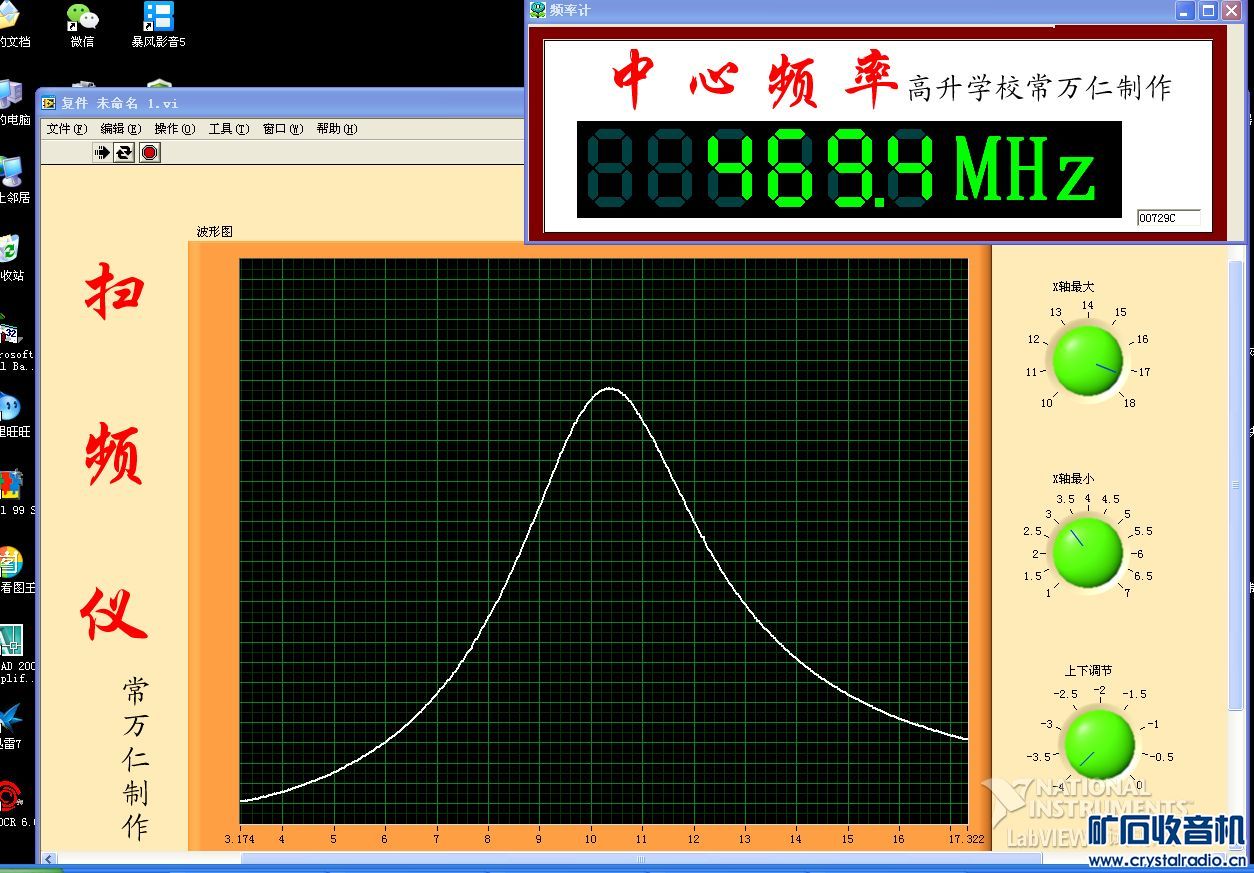

 楼主| 发表于 2018-6-19 10:54:43 | 显示全部楼层
是自制的,横坐标轴是真实的频率测量,频率计0.1秒一次输出,所以完成一幅扫描较慢,幅频值精确,不适合调整中周使用,适合调好后测量幅频特性,调中周时,再用另一个自制的扫频仪。
